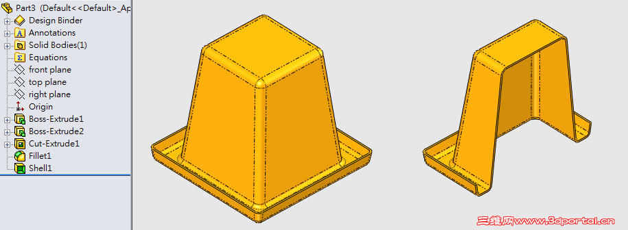

有人会这种抽壳吗?$ w+ b* X$ E" d+ o9 c

何難之有??重點在第三特徵:拉伸切除部份…

以内腔为标注尺寸的基准,是可以这样抽壳的,且抽壳的反面要先确定好。原理相同

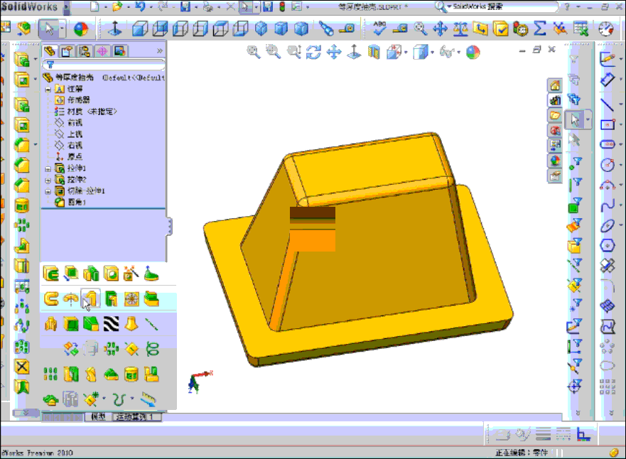

发表于 2014-4-12 08:16:47 | 显示全部楼层 来自: 中国浙江金华
+ e8 F0 S3 E5 C" ]  I. `
+ w6 Y+ A, q' u# V0 i1 N4 A想搞成GIF,文件挺大,正想法上传。还好支持4M。& L+ }% G( X6 X  ~; Q6 V$ {! V
' x& A1 e; h- ^$ |# ^( g- v

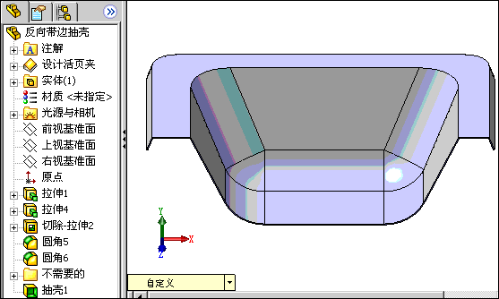

发表于 2014-4-16 12:07:47 | 显示全部楼层 来自: 中国江苏无锡
本帖最后由 votasee 于 2014-4-16 12:18 编辑 ' P$ X, v; k% h4 K  m
, |9 w; g8 W/ ~# M. {0 `
不错不错.这个在某些时候__可以简化一些带边产品的设计步骤
$ Z) [7 A* f' `4 f" ~. O你们上这庞大的GIF干吗呢...全都2M多,电脑容易卡啊,
9 @. Z8 s; d0 K我发个简单点的版本sw2007,其实带源文件就可以.; s0 f. v. @/ U
' U) p- M$ `$ x* O- W+ O  F
反向带边抽壳.rar

发表于 2014-4-19 00:13:20 | 显示全部楼层 来自: 加拿大
这样子实际是先形成内腔部分,再抽壳时仅生成的为翻边部分,这其中的道理还不太明白。
