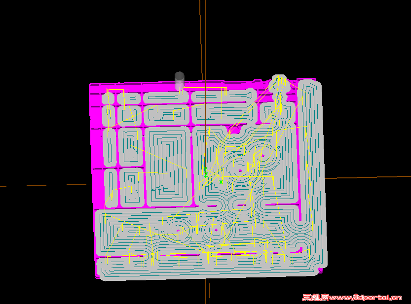

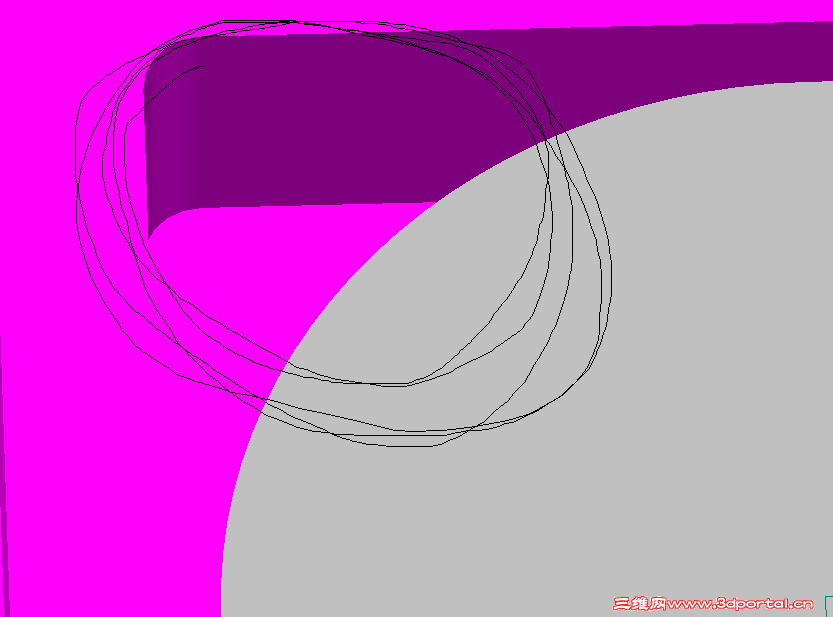

不要提出线 用3D加工方法 有什么好办法吗?

细刀高速刀路等高清角.不高的话2D动态加工也可以.
发表于 2014-4-17 21:44:51 | 显示全部楼层 来自: 中国浙江宁波
好像是开粗……+清角。想的。是这个方法。
发表于 2014-4-19 10:16:25 | 显示全部楼层 来自: 中国广东深圳
MC,就是线加工,零件加工很合适,不提线加工没有效率.
1 W' F' [, c8 L4 R* B4 Y像楼主这种零件,提线加工是最快的
