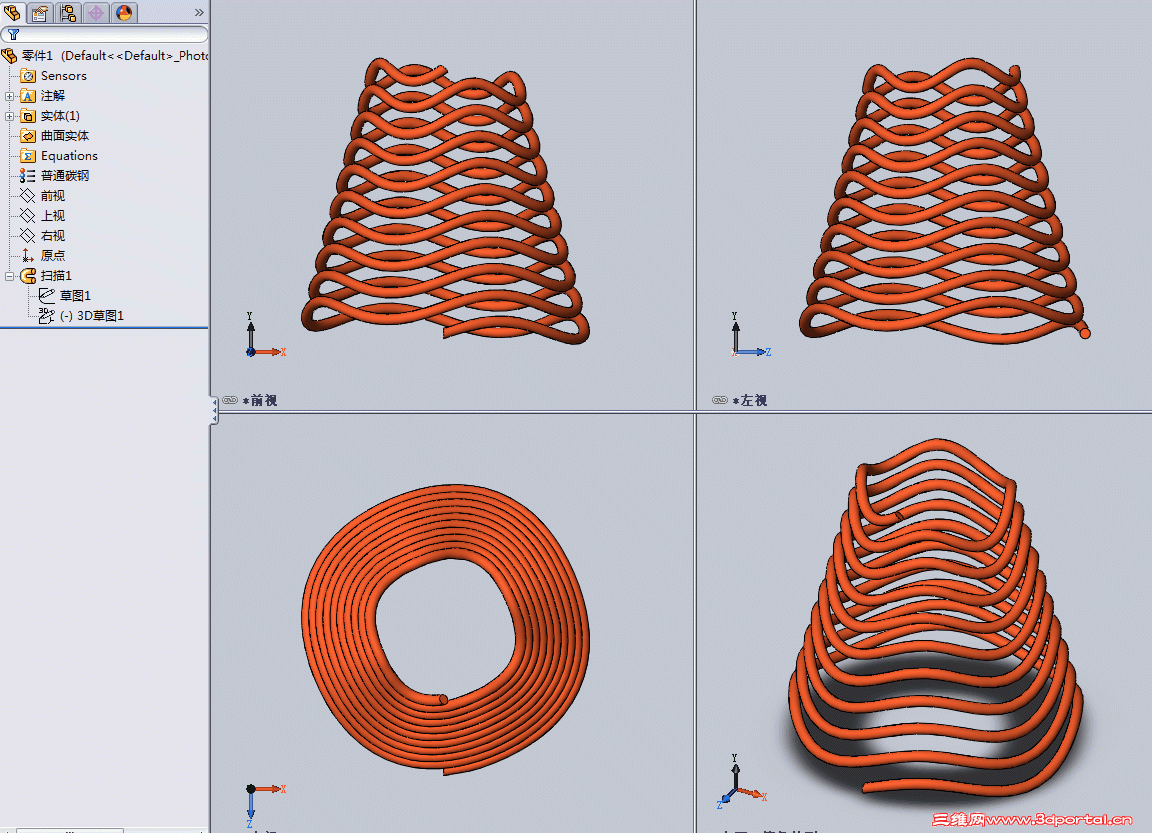

发表于 2014-4-11 15:49:40 | 显示全部楼层 来自: 中国浙江杭州
gt.adan 发表于 2014-4-11 14:50 static/image/common/back.gif
+ d% k9 _8 f$ v0 k6 ~阿木,這是你的強項~上一個~~我幫你加油!!
6 T0 q1 U; A1 Y8 Z2 _1 X. Z1 l幸不辱命,没让丹哥失望,
2 h. A2 }3 j% Q! R) z: ?9 V4 W 1.gif

发表于 2014-4-11 15:56:35 | 显示全部楼层 来自: 中国浙江杭州
ryouss 发表于 2014-4-11 15:54 static/image/common/back.gif
* }5 `; G0 V" d0 \謝謝木大解危
2 V3 ]! y: p# F2 u# W0 Y+ H
% }( _( n: T5 d1 ?( x该例对梁叔来说自然不在话下,只是俺先看到而已

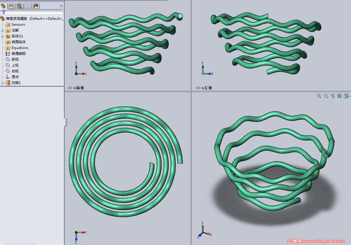

22553711 发表于 2014-4-11 15:49 static/image/common/back.gif  Q# P" l- V! N( a' L$ j" Y
幸不辱命,没让丹哥失望,
- v& Y, E5 I. B2 w6 j9 T
还不是圆的,神木啊,我得好好琢磨怎么搞。

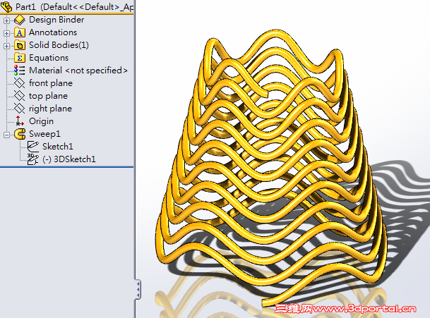

发表于 2014-4-11 16:15:00 | 显示全部楼层 来自: 中国台湾
這就是公式曲線的推導而已,還算簡單。阿木沒空…俺幫忙做一個。1 k* q& q: n! q8 s! M. `
9 V& V! a6 M* I* R( h% V2 e
% G0 v) b) V+ X0 S8 C: Y% Z7 D- E

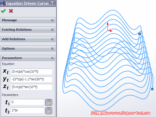

发表于 2014-4-11 16:44:59 | 显示全部楼层 来自: 中国台湾
751789215 发表于 2014-4-11 16:16 static/image/common/back.gif& ?3 l: @  \0 [9 k
可以分享学习吗?
) j6 c$ d: _/ R. w- k$ _
文件俺就不上了,直接上公式來得更直接一些~~  a7 o4 ^, D2 X
亂推的,湊和一下吧~~~
2 V; x6 g8 x) ]7 Y4 _/ v& Z; ]4 I: ^- C* ]  N$ W
2014-4-11 下午 04-41-42.png , t. b9 }: f; h

发表于 2014-4-11 16:59:51 | 显示全部楼层 来自: 中国浙江杭州
gt.adan 发表于 2014-4-11 16:45 static/image/common/back.gif
, G4 z( ]: f  l& B  u2 k% s( I0 U我做的是圓的,阿木的不是。/ V9 _1 w5 Y) A: g) G; W, H4 L
期待分享公式曲線~~
" {( n: |8 S, h& z9 [
我的也是圆的,只是做成一周波动4次(太少了),看上去不像个圆
