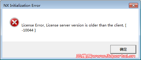

安装 nx 9.0  竟然出现这个许可证。的问题。。。正不知道怎么办了。。按read me 的方法。。装了好几次都是这样子。。

提示服务器版本太老了。

发表于 2014-4-12 12:14:43 | 显示全部楼层 来自: 中国山东济南
你装的啥操作系统啊?现在9.0只支持64位操作系统,XP估计也不支持了。

: N0 e; o; @) K3 t% awin 7 x64 ..系统是刚装的..没问题...不过有装 imageware  13  不用许可服务..加环境变量就可以 启动..难道有冲突????

提示的意思是:你的NX Licensing Service版本比NX的版本低
5 P5 O& a  |( l- o* a
5 ?0 R& `( D  [6 e3 u' w3 n+ ^7 |估计是NX的Licensing Service与imageware的Licensing Service起冲突

$ T/ {  F" r) J1 D尝试在系统环境变量里加上NX的端口:

找到问题所在了。。就是跟imageware 13 冲突,原来安装imageware 加了环境变量:Lm_license_file( {+ ?& k+ _  q9 K) x" u
D:\Program Files\Siemens\ugs4.lic        我把这个变量删除了就可以启动了。只不过imageware 就打不开了
