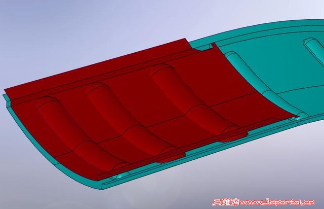

这是客人提供的一个曲面文件,要求加厚3毫米变成实体,我从昨天搞到今天都搞不定啊,,,
& G* e* r/ j0 ?4 k- m" K" W) \) q) G8 o/ p  s+ M
唉,,,本来曲面就没学好啊,
# s2 J, R1 \7 @% v! \) K
! f' X- n) \) T  R6 b求大神帮忙加厚& ~$ J1 v. T: J) i- b4 l7 c  F$ |

7 D! F# u5 r, Y- l: t: @
軟件不是萬能的..不能一次偏移就局部偏移在手動修剪或填補../ S& o" y; ^+ Q' Q; x

 楼主| 发表于 2014-4-11 17:17:45 | 显示全部楼层 来自: 中国浙江金华
neko 发表于 2014-4-11 16:35 static/image/common/back.gif2 L- O+ G' H4 T+ S
$ ^, ]' R6 n7 o' F- u谢谢指点啊,,,
3 t8 [4 }) s# _! z我手动一个面一个面的去试试
