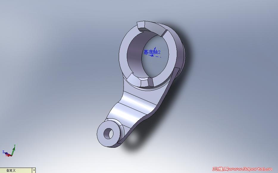

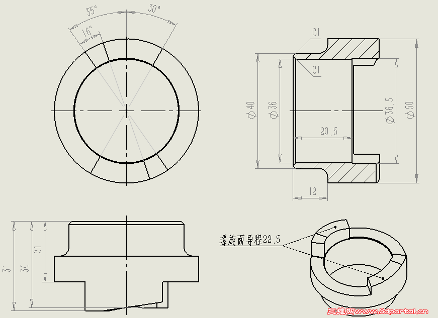

这个分离爪的两个孔的连接部分不规则以及大孔右端沿周斜面(图中红线圈处)不会话。我使用solidworks2007软件,如果用高版本solidworks软件画的话也可以,这时最好附有动画,例如用屏幕录像就好了。非常感谢大家,后附图* O3 k! A. B( j( \) x

没觉得有什么不规则的,那斜面也只是个螺旋面,应该没什么难度吧。2 J) ?& B, F6 @
先用剖面图的形状把弯曲的连接部分画出来拉伸凸台,再用主视图的连接部分的形状拉伸切除。
, {; M( M6 s- _% Q: b  f: x6 o跟着画两个孔和凸台,最后用螺旋扫描切除出螺旋面,OK。
9 Y; d2 Q- k; d  N5 H大家看我的思路对不对?

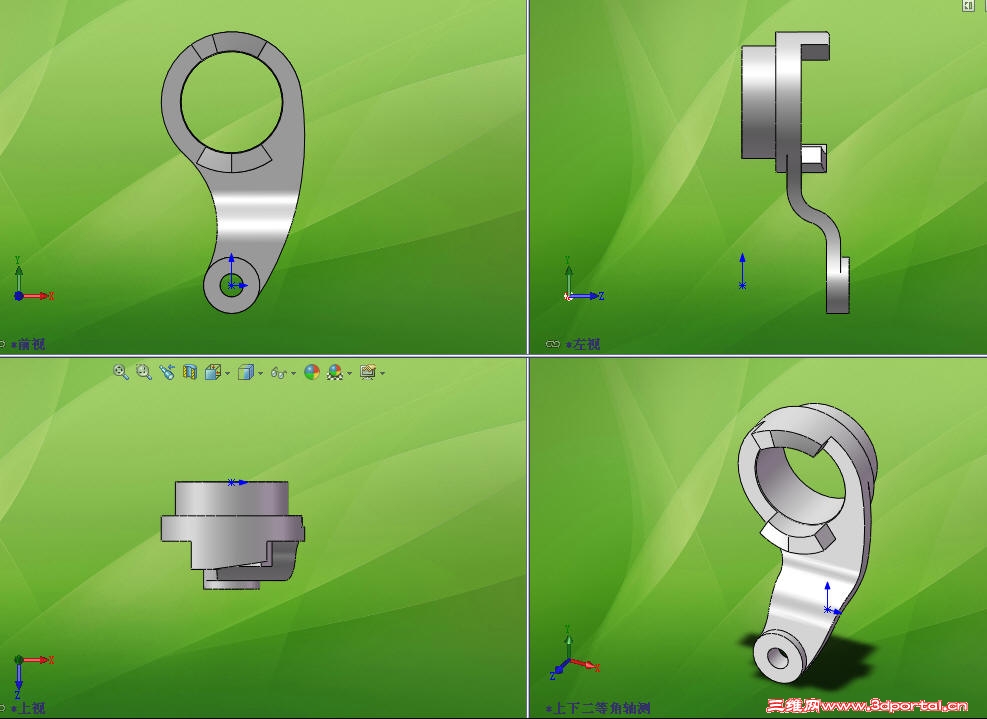

, B% j8 n3 h9 Z  @! P* S) S楼主的图有问题且尺寸不全,这是我脑补画出来的。

请各位看看,我画的对吗?solidworks2007画的

 楼主| 发表于 2014-4-14 14:54:42 | 显示全部楼层 来自: 中国黑龙江哈尔滨
三维零件截图

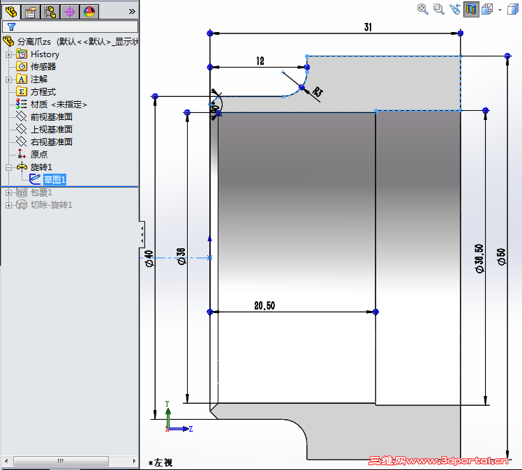

一、先用旋转命令画出主要实体

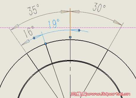

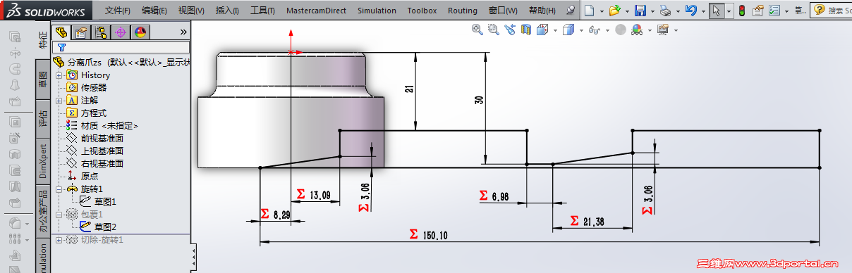

二、画包覆用草图,& p8 F$ g2 \6 K  P' [, I
9 [6 n5 {" n+ g+ ]把上图中含方程式的尺寸从左到右逐一说明一下:
& v3 F) p3 Y8 w. ]; m
9 _( ^( p7 d- d( k. I6 X& H; `8 d双击最左边的Σ8.29尺寸,弹出如下窗口,可看到该尺寸是由方程式计算出来的:
( y6 m4 _* D! t, [  k! I 快照4.png 5 d- R* f) ~9 m
方程式中:: k" C1 {7 k* b# u5 M! P% T
50*pi是直径为50的外圆周长(也就是包覆用的圆柱面的周长,2 C9 Q$ X$ Q' g
包覆用的草图就是螺旋面在该圆柱面上的展开图);
1 ]2 t! I; @- i; a19为下图中的角度尺寸:1 R% r) w1 _$ ]5 u; \

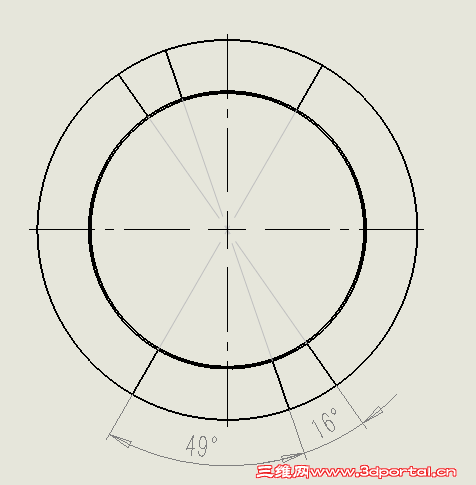

. s# f; L8 F; d# z2 ^整个方程计算的就是直径50的圆周上19°圆心角所对应的弧长,也就是这个角度的展开长。$ k8 v- w$ Q+ i  V) i" r
% C/ |3 L& U" g9 Z3 PΣ13.09(=50*pi*30/360)尺寸计算的就是上图中30°圆心角对应的弧长。
) o3 i$ V, ]7 a  ~4 v) {# H% N4 k. r2 [) S* M" N
Σ3.06(=22.5*49/360)尺寸,22.5为螺旋面的导程,49为螺旋面对应的圆心角,
9 Q9 M% Z4 w* D5 W( ^4 j7 ~整个方程式计算的就是螺旋面旋转49°后上升的高度。/ ~; X% h( D. `6 r2 [
' _% r9 g! G( N( v3 ~

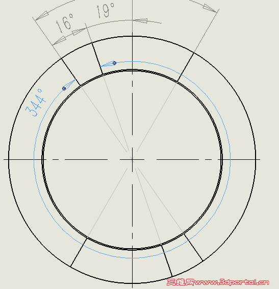

Σ150.01(=50*pi*344/360)尺寸,334为下图中角度,方程式计算的是这一角度在Φ50圆周上的展开长:0 G* C# O! P5 ^0 F3 U( w- r2 f" V

Σ6.89(=50*pi*16/360)尺寸,计算的就是下图中16°圆心角对应的展开长;
5 d* {- E4 @, U6 B5 n5 |: j) I" i* w' n/ J, k# d* V
Σ21.38(=50*pi*49/360)尺寸,计算的就是上图中49°圆心角对应的展开长;" I9 A3 p& P% T) F% V
) M$ u  ]/ }. n( L5 R( ^最后的Σ3.06的含义和前面那个一样。

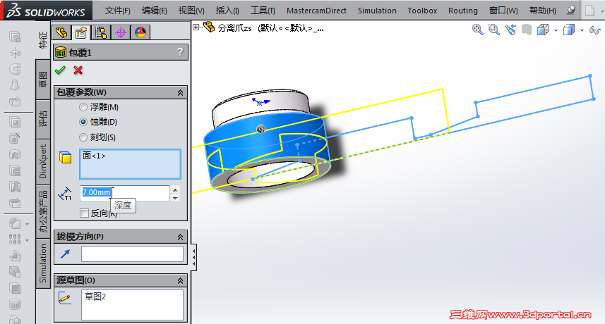

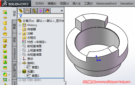

三、应用包覆命令+ y4 M7 ^5 |( }+ l" h7 p7 g3 Q
  X) W- [3 d6 n! h  r: v+ \" l4 X( @. }2 }选择直径50的外圆面,深度设定大于或等于壁厚就可以了,这样就画出符合图纸要求的螺旋面:6 y  A7 }  T6 h( V! C

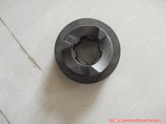

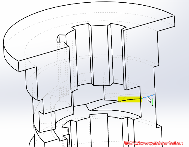

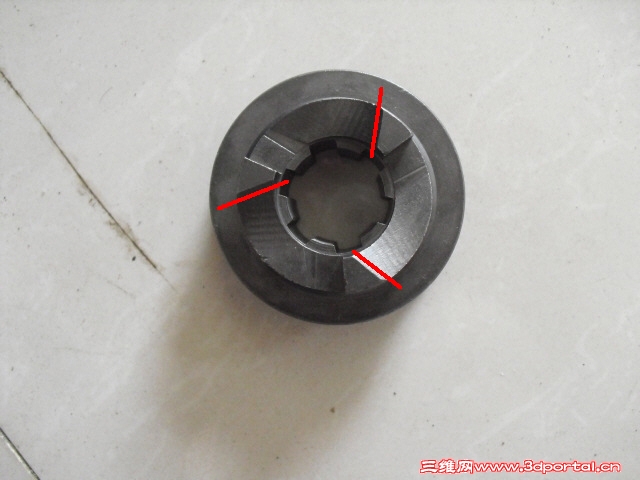

( {. Z% U: x2 A& c- ^但下面这图螺旋面的边线(红线处)显然不是垂直圆心的,这个用包覆命令能不能做到呢?# S9 N$ r$ n( H9 ?: R, q
还有这图中的面算不算是螺旋面,在现实中是怎样机加工的呢?3 t8 ?3 O& h* D* Q
01.JPG ; c: c* I) g; I0 @2 A  b6 w# A; m3 E
发表于 2014-4-15 23:45:15 | 显示全部楼层 来自: 中国四川成都
keilei001 发表于 2014-4-15 23:04 static/image/common/back.gif
3 X$ x! m7 n; `0 G非常感谢pzhzs老大精彩详尽的包覆命令教程。# @- l! t$ Z$ K+ ?9 w4 Q0 K- `3 a
但下面这图螺旋面的边线(红线处)显然不是垂直圆心的,这 ...
5 @3 J( }3 L6 N' }7 C3 c" d包覆命令做出来的都是过圆心的,用包覆命令做不出图中那种形状,只有用扫描了。
/ H$ |( @3 i2 ?% `7 d# F3 ]' C. i& R# ]
图中的零件是不符合要求的,你所画的红线应该是过圆心才正确,否则两个零件配合时,螺旋面是结合不上的。
8 G8 n8 ~6 T, D5 _% \4 d下图是用包覆做出来的离合器螺旋面配合处的剖面图,可以看到螺旋面及剖开处贴合得很好,你可以自己做个装配来感受一下:6 B3 m7 i& p" _
快照12.png ' ]& z7 V) e5 o
$ H+ Z7 l+ M9 }! G/ C
以前可以用普通铣床挂轮来加工,上图那种还需要用刨床或插床来清根,现在用数控铣来加工。
