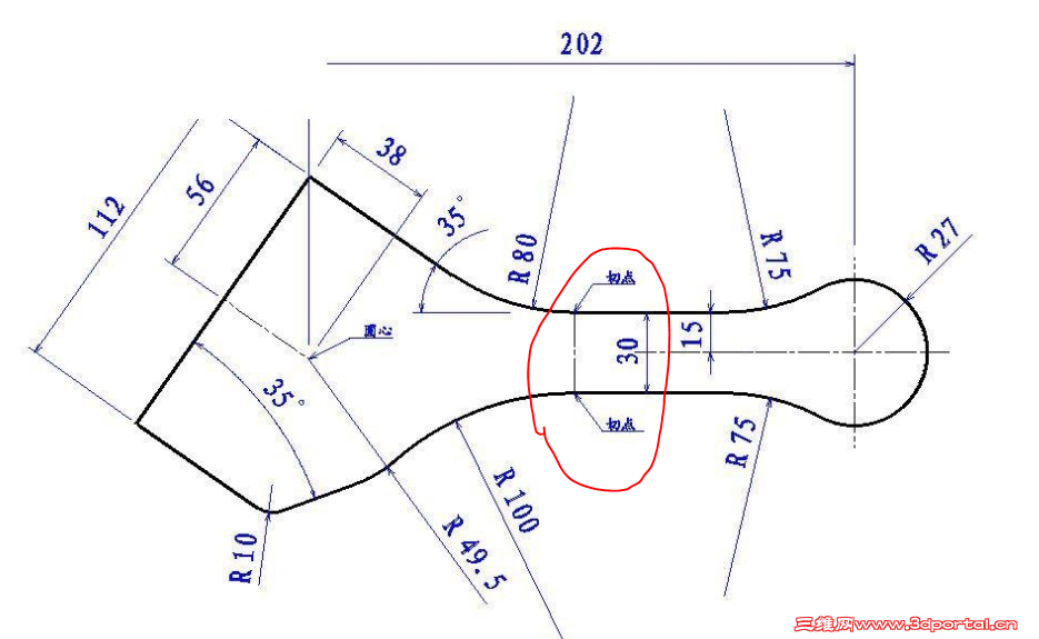

请各位朋友帮我做一下这个图?

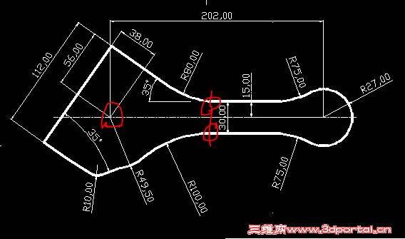

感觉左侧圆心的Y座标差尺寸?使左侧图形没有定位尺寸。

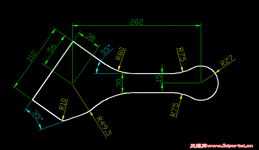

发表于 2014-4-12 14:52:03 | 显示全部楼层 来自: 中国河北保定
上源文件。
! c1 o" {% b2 |( i, T! \5 Y# t, K( s. t: Z  r$ T+ u
ACAD2000版本。+ j, d- ]! b- ]% x
! M4 u& ^/ l, {% o6 | 20140412.rar (15.04 KB, 下载次数: 11)
点评
你是怎样定尺寸?38左端点?或R49.5圆弧?  发表于 2014-4-12 14:56

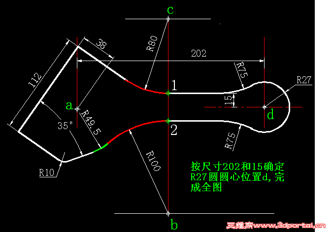

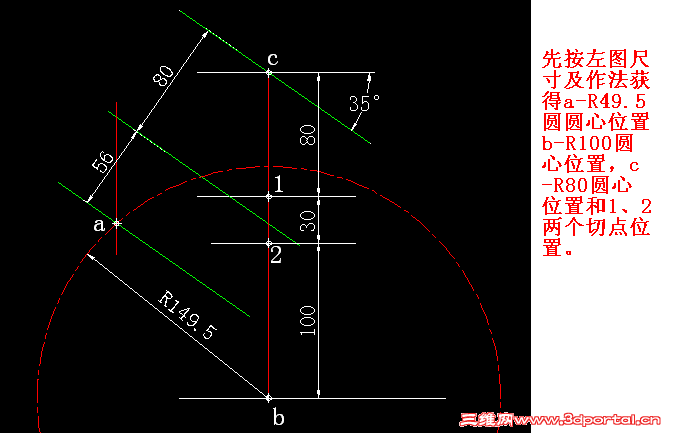

如图,可确定R49.5圆心:+ o5 O8 |* m9 X; G
+ S  |, t: }% C 10.PNG
2005llnn + 3 技术讨论
发表于 2014-4-12 15:52:25 | 显示全部楼层 来自: 中国河北保定
tangcarlos3d 发表于 2014-4-12 14:43 static/image/common/back.gif
/ F3 w. j, A- O: E. Y3 W0 `  `( Y感觉左侧圆心的Y座标差尺寸?使左侧图形没有定位尺寸。
& c# S0 _) a: g8 H
按上图确定R49.5圆心后,平移至尺寸202,全图可完成。
发表于 2014-4-12 15:58:07 | 显示全部楼层 来自: 中国湖北黄冈
我爱用acad 发表于 2014-4-12 15:48 static/image/common/back.gif
  f( L0 L" h: L: D$ D1 E如图,可确定R49.5圆心:
1 z! v# g7 M( k# P2 p* z( n
问题是R80、R100的切点处并没有X方向的尺寸?你是根据什么画这个切点?
发表于 2014-4-12 16:07:46 | 显示全部楼层 来自: 中国河北保定
tangcarlos3d 发表于 2014-4-12 15:58 static/image/common/back.gif" T! e9 V: e- `0 R1 }+ l0 y$ l
+ _1 f/ g, R# i$ j4 K) `+ A此处切点应在一垂直中心线上,否则此题无解。
, r) }/ \2 U/ D, y+ J; y
* q9 m+ n% @3 c, z( H4 M4 b 11.PNG + R8 R; |& [7 Z! e2 M1 q
% l( x) _$ N$ W& y! ^. k1 s
2005llnn + 3 技术讨论
发表于 2014-4-12 16:12:47 | 显示全部楼层 来自: 中国河北保定
0 W' V7 B; ]$ o4 {0 M" K: l问题是R80、R100的切点处并没有X方向的尺寸?你是根据什么画这个切点?
# p% g# l% C# l9 o+ B" Z$ ^1 p
开始画时,不必管切点的X尺寸,左侧图形画完后i,拉伸到尺寸202即可。

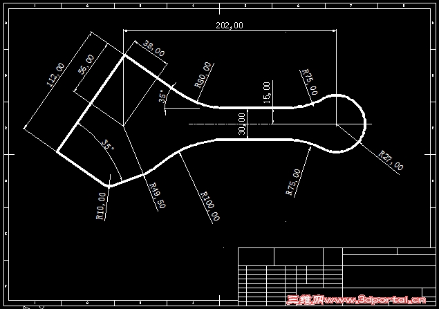

发表于 2014-4-12 17:12:58 | 显示全部楼层 来自: 中国辽宁鞍山
画一个。

发表于 2014-4-12 17:13:50 | 显示全部楼层 来自: 中国湖北黄冈
! n# u* C. V6 {6 i2 x
我爱用acad 发表于 2014-4-12 16:12 static/image/common/back.gif
- G( X& c1 j5 y9 V' y* Q开始画时,不必管切点的X尺寸,左侧图形画完后i,拉伸到尺寸202即可。
% i: p( E6 h, s! S) ]' s4 b0 i& g. ~! k" K$ H
用电脑可以复制,平移能画出来此图。但如果用以前的手工绘图就够呛!
- X, x6 T6 j8 i4 w另外从尺寸标注来说,标202不是好的标法。这个尺寸检查也不好检查。因此从制造角度来说标注不合理。
2005llnn + 5 技术讨论

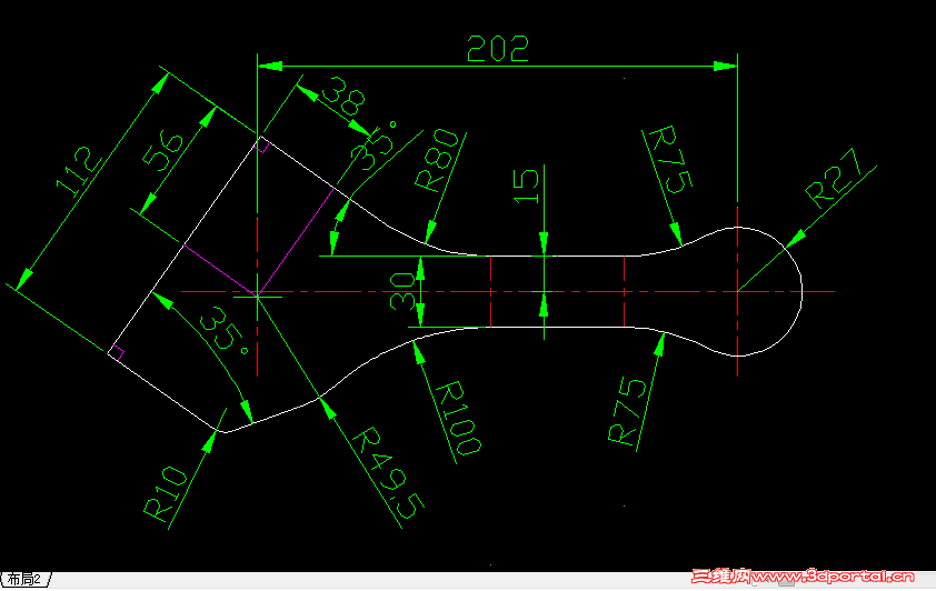

发表于 2014-4-12 23:44:38 | 显示全部楼层 来自: 中国辽宁本溪
8 S9 w0 a+ {: f. d" u+ @
4 O" U+ Z# y3 t俺自个画的,给你瞅瞅
4 M, u; K- ~" ^5 w, ?4 g' I  D) S6 ?" P; g$ j; {& K8 {7 D! u
2005llnn + 5 技术讨论
发表于 2014-4-12 23:50:12 | 显示全部楼层 来自: 中国辽宁本溪
' C" i, `! B& S+ U- U. Y% ]
8 a6 D8 ?/ V$ M一口气画完的,再上传个源文件

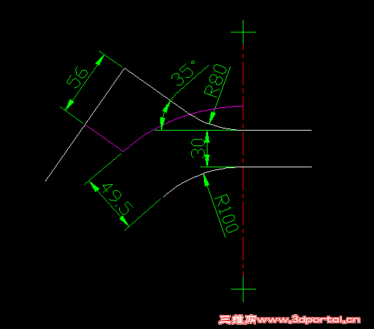

发表于 2014-4-13 00:15:04 | 显示全部楼层 来自: 中国河北保定
老式面包 发表于 2014-4-12 23:44 static/image/common/back.gif- P  b" E' t7 x+ m) P6 H- m; c! T
俺自个画的,给你瞅瞅
8 C( @$ _$ k2 }! v
/ E+ A- V/ \, @$ d7 Z
# _( r+ b, d. c! A& g1 b0 E, p
画的不对呀。请看2楼图及下图。
2 [9 K5 W! w) x7 q9 h; s( m& Z* D$ z
12.PNG $ C+ }! P/ e' m9 Y( S! x& G! K5 e

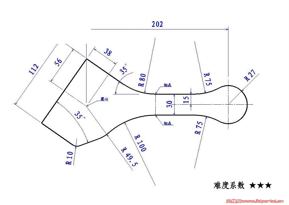

发表于 2014-4-13 00:16:21 | 显示全部楼层 来自: 中国江西南昌
本帖最后由 oxm44 于 2014-4-13 01:02 编辑 + ?' {0 s0 r4 {
* E) J6 P$ ]2 l  N+ V( G这样画:! b5 ?& F7 k: Z5 }9 o, m% f
WT1.PNG 3 B  s3 F' m; G7 X" e
% b+ @4 \; U/ ]7 J, c6 s wt2.PNG
2005llnn + 5 技术讨论
发表于 2014-4-13 14:51:41 | 显示全部楼层 来自: 中国江西南昌
tangcarlos3d 发表于 2014-4-12 17:13 static/image/common/back.gif
9 w8 q1 e+ e, E" T用电脑可以复制,平移能画出来此图。但如果用以前的手工绘图就够呛!% q% U; ]* ~1 b7 `( j  c! w
另外从尺寸标注来说,标202不是好 ...
* x- K& r7 w5 I5 H, w" d% @不要误导!
( |; o* A3 n% R( o“标202不是好的标法。这个尺寸检查也不好检查。因此从制造角度来说标注不合理。”
# M1 Y/ k- H* M) G" \& \" o: m# A按你在8楼的说法,应该标注R100、R80的切点在x方向的尺寸?$ ^( j% c0 _( E6 {2 a* x7 E( O
看起来你不是搞制造的!
' D  c. v2 m% \! W+ L) O实际制造中恰恰相反,202这个尺寸是绝不可少的,否则R27圆就无法定位!划线工就画不出这个图,当然也就没法制造!而R80、R100圆的切点在x方向的尺寸是不能标注的,因为它是没法测量的!加工完成后你还能找到切点在哪?
2005llnn + 5 技术讨论

我说过要用切点检查吗? 我在9楼的意思只是说有切点尺寸好画图。因为尺寸明确,画图就容易。请问不用电脑你能很容易的手工画出图并标出准确的尺寸吗?
' k, p. N/ h' w$ ?6 I' X8 }, d/ Q$ D, W# W3 r$ r5 G
1. 首先我在3楼说没有Y座标尺寸。假如有画图就容易多了(过程在此不述了), f- c% U* h+ W3 f1 E
2. 如果有R100切点到R27圆心尺寸、还要202的尺寸做什么? 此时"划线工就画不出这个图"吗?/ d& c: j" V4 d& B' E9 V/ o& X; K
3. 根据1楼的图纸尺寸,你认为那个尺寸式设计基准?检测基准又在哪里?那个尺寸测量时的误差最大?
* r; {$ ^. n, ?* i4. R49.5对的圆心角是多少?对应的弧长是多少? 根据测不准原理对应的圆心座标的误差又是多少? 请你计算出来。: l- R! d3 X# G% x9 o5 ?5 _
5. 同4的理由,检测R100,R80时的圆心座标误差又是多少? 它的误差比R49.5的误差大还是小?1 g- F: K" s7 P' B9 Y, R
6. 基于上面的3、4计算结果,请告诉我该标什么尺寸合理?是不是我说错啦?
