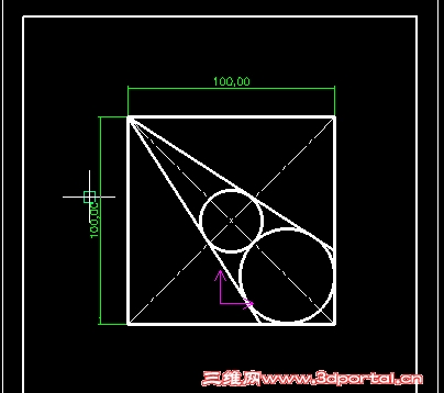

[求助] 这图如何画

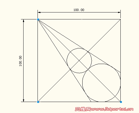

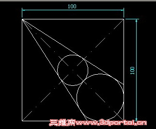

发表于 2014-4-13 07:37:14 | 显示全部楼层 |阅读模式 来自: 中国辽宁鞍山
请教,谢谢。) n: C4 T( w9 D. \* {6 ]6 B7 u

没有看到很好的画法,最好不用计算。

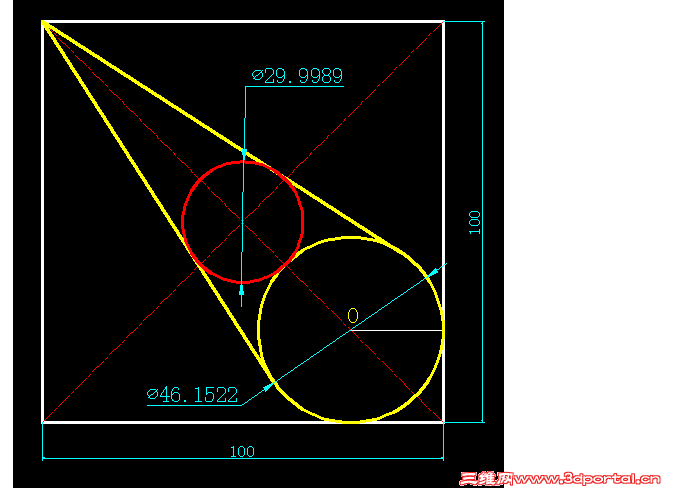

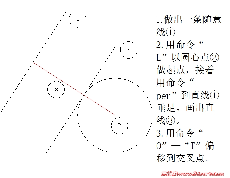

发表于 2014-4-13 09:25:38 | 显示全部楼层 来自: 中国江苏苏州
三个相切画圆,第一个圆是对称图形也适用。

用几何约束,傻瓜式画法,不用动脑子的
2005llnn + 3 技术讨论

+ U0 L/ S; |. J) ?' Z
若用约束画法,楼主就不会发这个帖子了
发表于 2014-4-14 11:51:02 | 显示全部楼层 来自: 中国北京
我晕····上错图了。。。。

. P& o. c4 J/ a: B! a
用约束有更好的软件,就不麻烦CAD了。

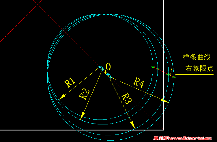

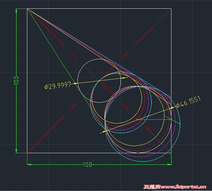

发表于 2014-4-20 08:48:58 | 显示全部楼层 来自: 中国江西南昌
本帖最后由 oxm44 于 2014-4-20 09:39 编辑 ! r  v" v) w* E2 `* v) f
/ Y  t6 G; r) R$ Z* M. M2 L/ d7 p
用轨迹法。作的辅助圆多些,用样条曲线画出的轨迹线就越精确,结果也就越接近真值。

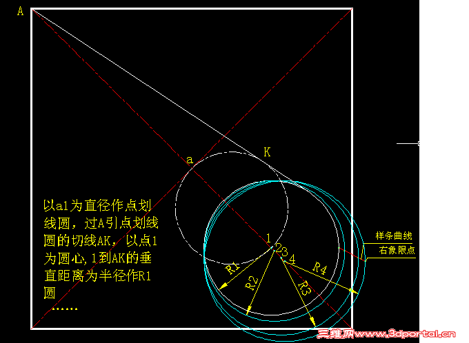

发表于 2014-4-20 09:13:23 | 显示全部楼层 来自: 中国陕西西安
oxm44 发表于 2014-4-20 08:48 static/image/common/back.gif
- _( C8 X$ X( K/ ?用轨迹法。作的辅助圆多些,用样条曲线画出的轨迹线就越精确,结果也就越接近真值。
& ^7 H) {+ D$ G6 a3 R0 L. ?% l* F
R1、R2、R3、R4有什么特别要求吗?
1 R: C. S. ^( S9 b/ B. i. Z8 h3 }如随意,则此方法不可行。
2 ?5 w( n' u& G. c) a9 {, x; f; C7 @! ~8 c, B
2005llnn + 3 技术讨论
发表于 2014-4-20 09:42:21 | 显示全部楼层 来自: 中国江西南昌
我爱用acad 发表于 2014-4-20 09:13 static/image/common/back.gif
9 V6 I/ E( v9 l  u! a# N5 A4 BR1、R2、R3、R4有什么特别要求吗?3 \% w" X+ l% L+ |  F  V  W
如随意,则此方法不可行。
2 X% d) v+ c" r! e: L8 |$ m  m
本以为可省略,见修改

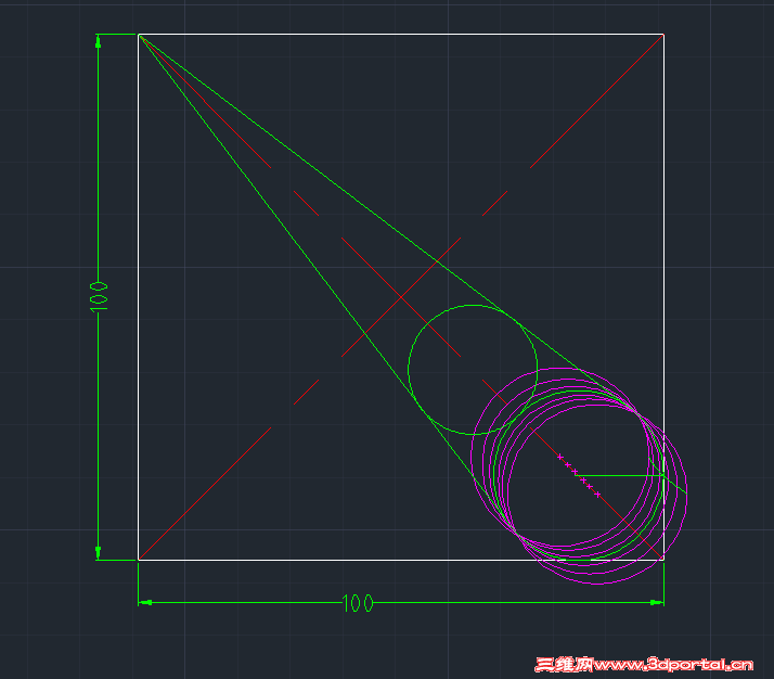

发表于 2014-4-20 10:08:10 | 显示全部楼层 来自: 中国陕西西安
本帖最后由 我爱用acad 于 2014-4-20 10:50 编辑 . Q: d' W9 B4 W+ S
oxm44 发表于 2014-4-20 09:42 http://www.3dportal.cn/discuz/static/image/common/back.gif2 @; L' \1 [: W
本以为可省略,见修改
! j; ?) t- |' F% Z
" F/ U% V# W9 f( k( ?这下了解了。
) J; m" [7 z# N4 F* P: J& u- j6 _5 v
/ ]5 U; n  B' ]6 U 20140420-2.PNG
2005llnn + 3 技术讨论
 楼主| 发表于 2014-4-20 21:03:32 | 显示全部楼层 来自: 中国辽宁鞍山
oxm44 发表于 2014-4-20 08:48 http://www.3dportal.cn/discuz/static/image/common/back.gif
& m- S+ [# [5 p用轨迹法。作的辅助圆多些,用样条曲线画出的轨迹线就越精确,结果也就越接近真值。
* |" }  l5 O. Z5 I4 g) T2 e2 ?0 V6 U2 }8 J) d" Y" R
谢谢,是呀,轨迹法有误差。
