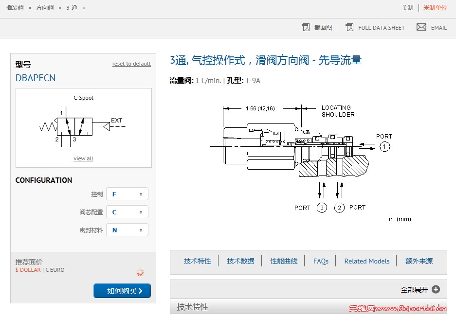

哪位同行用过气控液压换向阀,原理就是将电磁控制变为气控,工作介质为液压油,方便的提供下厂家,谢谢!
发表于 2014-4-15 12:24:59 | 显示全部楼层 来自: 中国浙江杭州
多路阀上常见这种控制,建议你联系一下沃尔福或布莱维尼

 楼主| 发表于 2014-4-17 15:12:47 | 显示全部楼层 来自: 中国江苏南通
液压叠加阀没有这种控制方式吗?7 l& H/ [* T6 _; w) K1 d0 l0 A

发表于 2014-4-30 21:29:33 | 显示全部楼层 来自: 中国浙江杭州
SUN 气控换向阀还是有的
9619 + 3 技术讨论

发表于 2014-7-2 20:58:57 | 显示全部楼层 来自: 中国四川成都
parker的,用的很多
