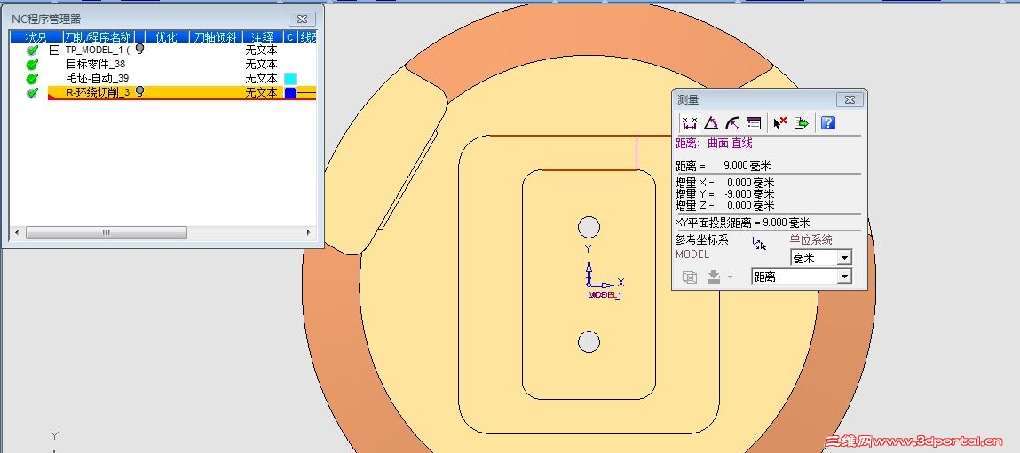

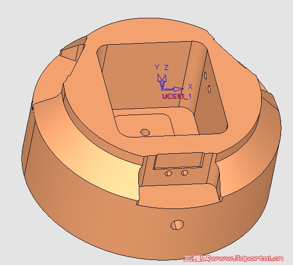

( l) o" |. X' s8 q主要是想看看我自己的方法跟你们的有什么区别。忘了说了,是铸铁,余量3MM单边

# }) H" q8 t2 w* v  e4 |: {. z我这也是全2D的,只是钻孔没办法,我想研究的是下刀量跟速度

, Q/ m$ n7 {' G) d. W  g7 |已上传,有兴趣做一下,看看哪种方法做效率最快,最合理

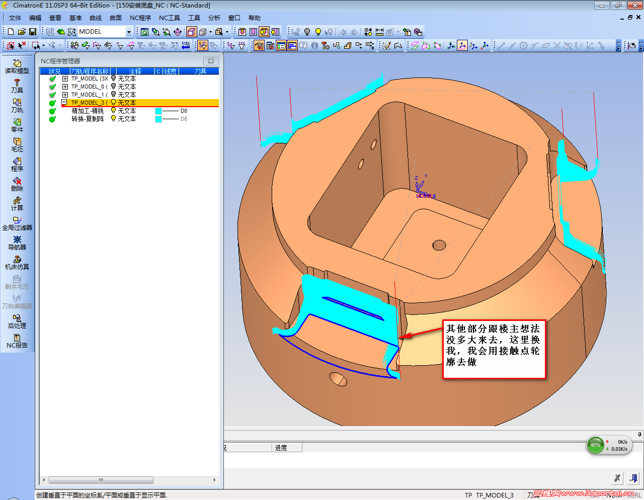

关键看你做的是什么材质的?如果是铝的可以用10-14mm的刀一次开粗,在精加工就% H3 D; l6 [& V$ [, E& I  K
ok了。还有一个地方就只有9mm宽。只能再用小刀铣精

侧面的精加工,我会用接触点轮廓去做

侧面的精加工,我会用接触点轮廓去做

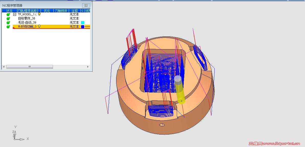

+ v, q7 O" l( K5 x: w* d3 T9 k& A* a这是倒是省了点时间,我是为了方便所以直接用大轮廓铣了。你开粗用16的刀下刀多少,进给多少?
发表于 2014-4-15 13:57:15 | 显示全部楼层 来自: 中国江苏无锡
jak110 发表于 2014-4-15 13:29 static/image/common/back.gif1 n4 `( i- Q# L$ @
/ r% J, n. y7 m4 I
下刀量0.2~0.25,转速2000,进给2000
 楼主| 发表于 2014-4-15 16:13:54 | 显示全部楼层 来自: 中国浙江温州
吴是人非 发表于 2014-4-15 13:57 static/image/common/back.gif
2 A2 T2 n$ m, V4 }+ O2 L下刀量0.2~0.25,转速2000,进给2000
' d* m* e1 H4 q8 a) H* G, e, m8 ]
这么少啊,我都0.5的。不过声音确实有点大
