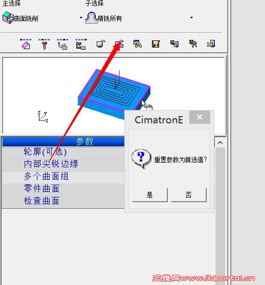

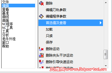

发表于 2014-4-13 21:46:15 | 显示全部楼层 来自: 中国福建厦门
没在厂里,这个我知道,你在程序里设下参数,设好不要退出参数界面,直接点工具栏上面的编辑里面就有你想要的。。+ \9 l' D. \: o# i; K- d
如果我没记错的话。详细的明天早上上班完整的给你说下。。

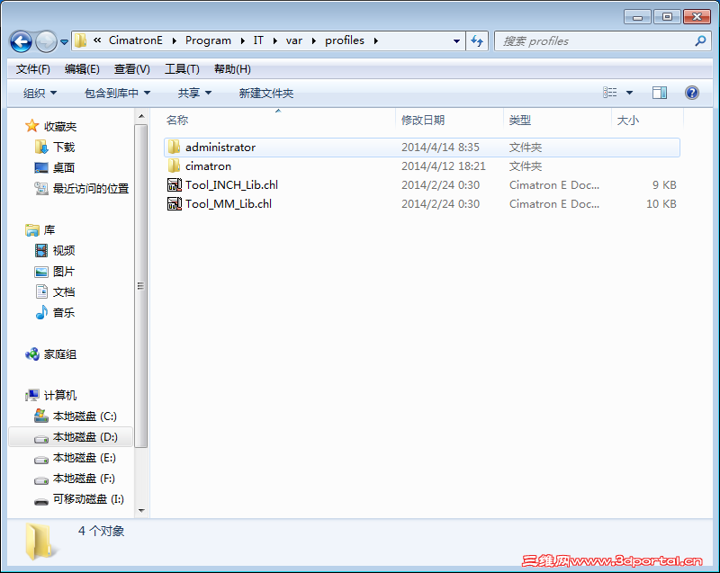

发表于 2014-4-14 08:56:54 | 显示全部楼层 来自: 中国福建厦门
D:\Program Files\Cimatron\CimatronE\Program\IT\var\profiles\administrator(你的用户名字。一般就是现在这个); s3 U+ V8 ]/ |0 c
D:\Program Files\Cimatron\CimatronE\Program\IT\var\profiles\administrator\values\enc\mm
密密麻麻 + 5 应助
