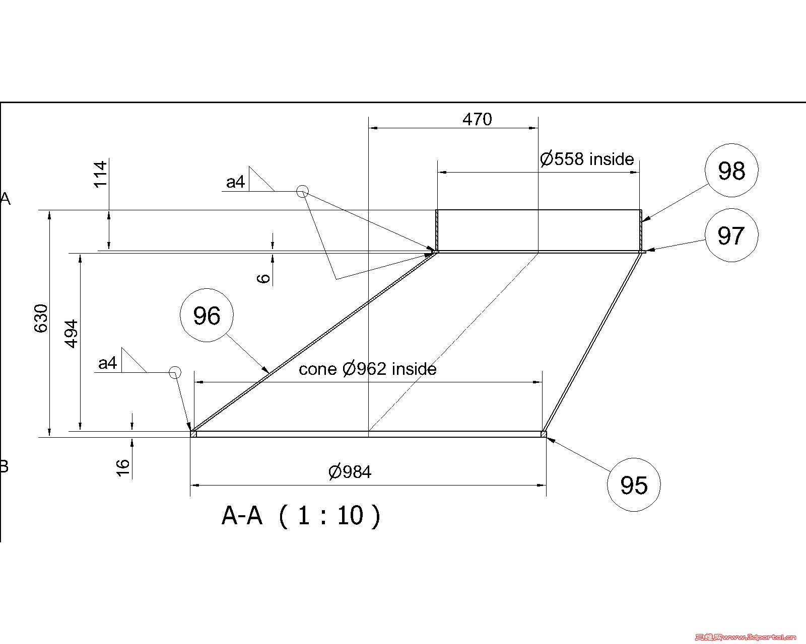

大家好,如下图所示斜锥台,请教用cad展开放样的方法,恳请大家赐教,最好有详细步骤

X偏心470,Y向呢?
发表于 2014-4-14 10:05:23 | 显示全部楼层 来自: 中国河北保定
ACAD中的天方地圆咋样展开成板件?! {/ X, X, o9 Q+ _2 @
http://www.3dportal.cn/discuz/fo ... amp;fromuid=1829035; z6 c! J0 H: g2 T
