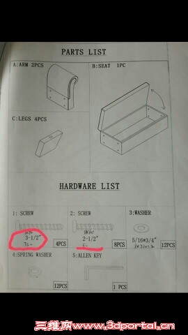

[已答复] 急,好像是英制标法的螺丝

花红线处,求解答。2-1/2’’这样的螺丝不知道是什么意思。 是长度还是直径~~~还是?
- _7 S0 e: q9 z+ [, L5 _这是什么螺丝?
发表于 2014-4-14 17:28:00 | 显示全部楼层 来自: 中国上海
回帖奖励 +2 点三维币
应该是长度吧。国标的M8*1.25-50性质应该一样吧。
发表于 2014-4-14 20:59:59 | 显示全部楼层 来自: 中国上海
好像是1/2吋双头螺丝
发表于 2014-4-15 08:34:04 | 显示全部楼层 来自: 中国上海
linhai530 发表于 2014-4-14 20:59 static/image/common/back.gif% Z9 W3 ~- B6 P: f
好像是1/2吋双头螺丝
8 u' L, {) i0 W- l7 I4 h2 A那图上是双头螺丝?什么眼神啊!1/2是多大你知道吗,反正我没见过这么大的自功螺丝。
发表于 2014-4-15 08:50:16 | 显示全部楼层 来自: 中国山西太原
“2-1/2"”前面的2表示螺钉长度为2“,即1/2"的螺钉长2"。
华氏911 + 2 应助
发表于 2014-4-15 16:27:03 | 显示全部楼层 来自: 中国北京
不是3.5英寸吗?
 楼主| 发表于 2014-4-16 11:21:04 | 显示全部楼层 来自: 中国广东珠海
368天 发表于 2014-4-15 16:27 static/image/common/back.gif1 K$ w0 o+ G2 R6 J) h  k+ M
不是3.5英寸吗?
2 z: }8 J' `9 m% R* \左边那个是3.5 右边那个是2.5
 楼主| 发表于 2014-4-16 11:22:20 | 显示全部楼层 来自: 中国广东珠海
gaoyns 发表于 2014-4-15 08:50 static/image/common/back.gif1 V0 f" h% x3 ?( x
7 T! `2 B5 v% ]
2mm长?不会吧。
发表于 2014-4-16 11:36:58 | 显示全部楼层 来自: 中国北京
: e) B+ D5 S( a: q: I
Nmob 发表于 2014-4-16 11:21 http://www.3dportal.cn/discuz/static/image/common/back.gif  y" _2 i: h- L! q. W# O0 }" z
左边那个是3.5 右边那个是2.5
" C) R$ P# _+ D: q
5 I; Y9 S; }$ @9 v+ n1 ^/ U我的意思是,会不是3.5英寸 或者2.5英寸长度的螺丝
发表于 2014-4-16 16:21:02 | 显示全部楼层 来自: 中国山西太原
Nmob 发表于 2014-4-16 11:22 static/image/common/back.gif
" C* N. k, o& [1 l2 k2mm长?不会吧。
3 r/ M/ K& ^6 B( J你再看一下,我写的是2"(英寸),不是2mm。
发表于 2014-4-24 21:04:46 | 显示全部楼层 来自: 中国辽宁沈阳
这个是螺栓的长度 英寸 1英寸=25.4mm
