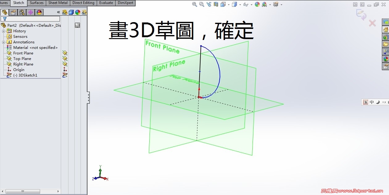

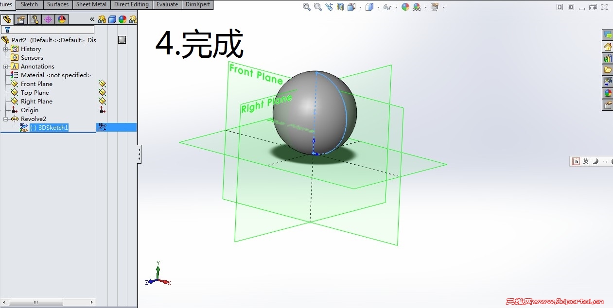

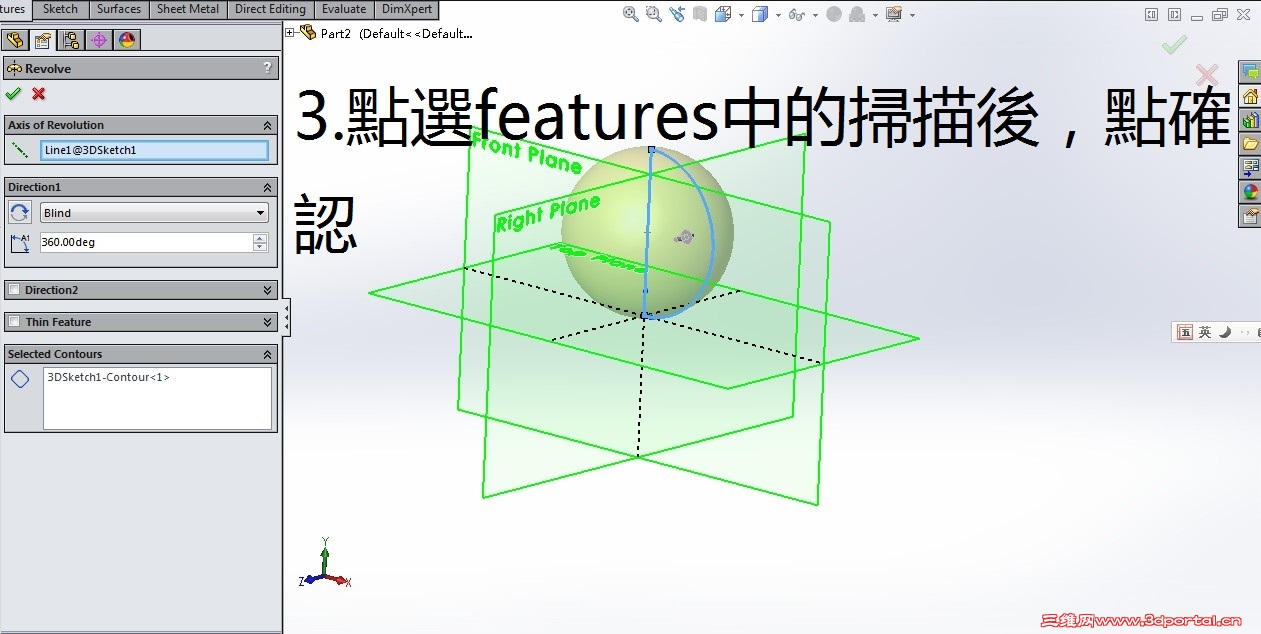

; g8 d! u4 W' ^4 u5 b6 u用solidworks2014SP2做法如下,不知是軟件升級了還其它原因,我沒有設定輔助基準面,也不明白輔助基準面 是什麼意思。
7 }% x3 ?$ f+ h9 b; ]3 A, o0 N! `- E
1.jpg 4 X! l. f- t) ^1 v8 |
  E2 I1 W# w* y* O( ~  A( T 3.jpg 9 d8 v5 [$ Q( ~; }  A
% }. h- ?# z' i( M0 I1 D. B

6 V, x/ f- r9 V8 P, K9 Q" I哦,可能是我錯了,上面的方法只適用於上面的簡單例子。原題的目的可能是在3D草繪中建輔助基准面,繁雜的3D草繪時需要。還要再仔細研究一下。不過兄弟是上周5才開始學SW的

樓主此帖謂之「原創」、「教程」…相差遠矣…0 B, N2 x) {( u/ a; _* F) |
3D草圖作旋轉特徵是很久以前就有神人的詳細教程了。
, j  N: o# _( M1 b. M) Q+ n+ _/ r其次,是『旋轉』,不是樓主說的掃描…
& N/ A/ W6 F4 V+ D) Q2 q" ]最後,2010版之後,3D草圖作旋轉特徵已經加了「諸多」限制,不再應用自如了。
% b+ h+ N$ ?" S2 m% m& l
发表于 2014-4-15 13:20:48 | 显示全部楼层 来自: 中国浙江金华
按楼上操作也确实可以成功
