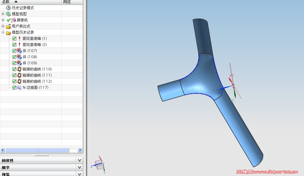

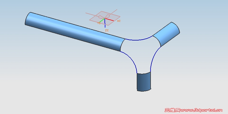

如图,把这个三个面光顺的连接起来,用什么方法啊。1 B0 n, o- O" C, A% ^$ r4 `# {

我用n边曲面做过,在有的接口处有褶皱。还有没有完美的方法。

这个面用N边面做很不好,NX做面最好用网格曲线,但要做辅助线,拆分面,有一点技巧。

还是用9.0的填充曲面吧,完美解决,光顺般丝滑
