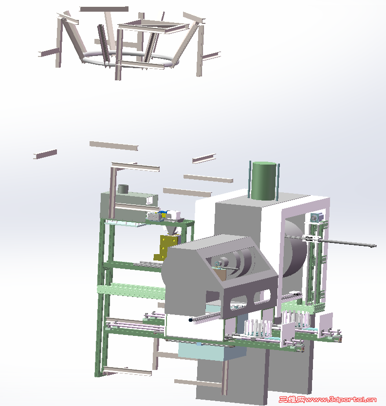

[求助] 槽钢怎么炸开了???
发表于 2014-4-15 15:13:10 | 显示全部楼层 |阅读模式 来自: 中国山西忻州
本帖最后由 zhhayu 于 2014-4-15 15:19 编辑   E" [1 u+ R% r9 g6 A1 e# ~
3 B+ ~- P. p! x9 z$ e+ U1 y
槽钢构件在别人的机器上正常,为什么拷到我的电脑上成这样了?% q* e5 {  |+ o
麻烦哪位老大给解释一下好吗?+ R. O1 g" P! a" }4 O9 A' t( l
3 G) q; M% D' `图片怎么插不进来???
0 e+ T8 P- @, _0 @6 d9 a) r$ q# b5 J. C- }
就是一槽钢做的结构件,在别人机器上正常,拷到我的机器上就炸开了,郁闷啊

 楼主| 发表于 2014-4-19 09:38:03 | 显示全部楼层 来自: 中国山西晋中
 楼主| 发表于 2014-4-19 09:39:46 | 显示全部楼层 来自: 中国山西晋中
补充图片在楼上2 h2 A6 @, T, e# [  V

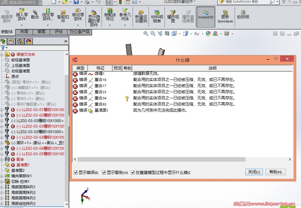

发表于 2014-4-19 19:07:09 | 显示全部楼层 来自: 中国江苏苏州
这个应该是标准库不是相同,自己调用默认库默认设置照成的吧??原因就是你用的库跟他的库不同。可尝试的办法是把自己的库改名,考个能正常打开的库试试。sw自己的带的标准件,是参数化的,不是实体零件,在考来考去过程中会变,具体是否能设置一下就不知道了,最好sw能把标准件也实体化下成一个个零件。

发表于 2014-4-22 10:48:42 | 显示全部楼层 来自: 中国天津
建议楼主导出为stp格式,再用sw打开。
发表于 2014-4-22 10:56:46 | 显示全部楼层 来自: 中国广东云浮
是不是别人自定义的槽钢标准件,而你电脑上没有?

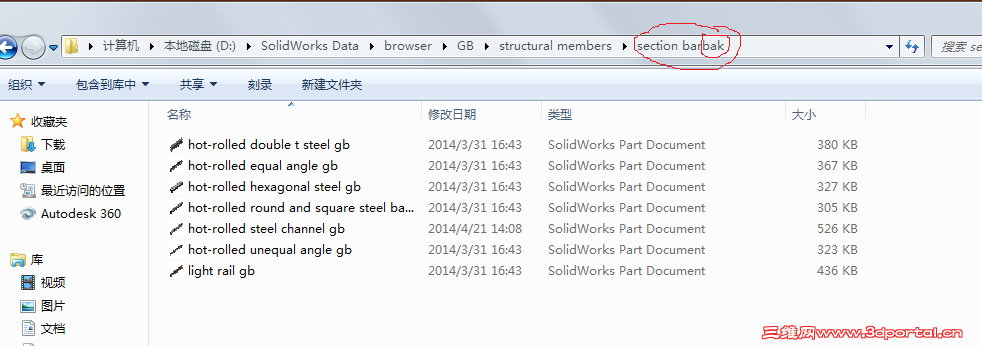

 楼主| 发表于 2014-4-22 16:16:35 | 显示全部楼层 来自: 中国天津
是2014SP3的。2 w4 A* l6 R. j& o2 [1 H
! e* p1 t4 n: M! L" P. |我把下面的这个文件夹改名,打开时弹出提示,选否,就正常了。6 Y. ?3 d! A& t* |
1 M0 Z/ r, q9 j 无标题.png , f- m& ?" h6 Z  ?; `, M+ I2 K5 g, N

发表于 2014-4-22 18:28:40 | 显示全部楼层 来自: 中国广东深圳
打开文件时已经提示了错误嘛
