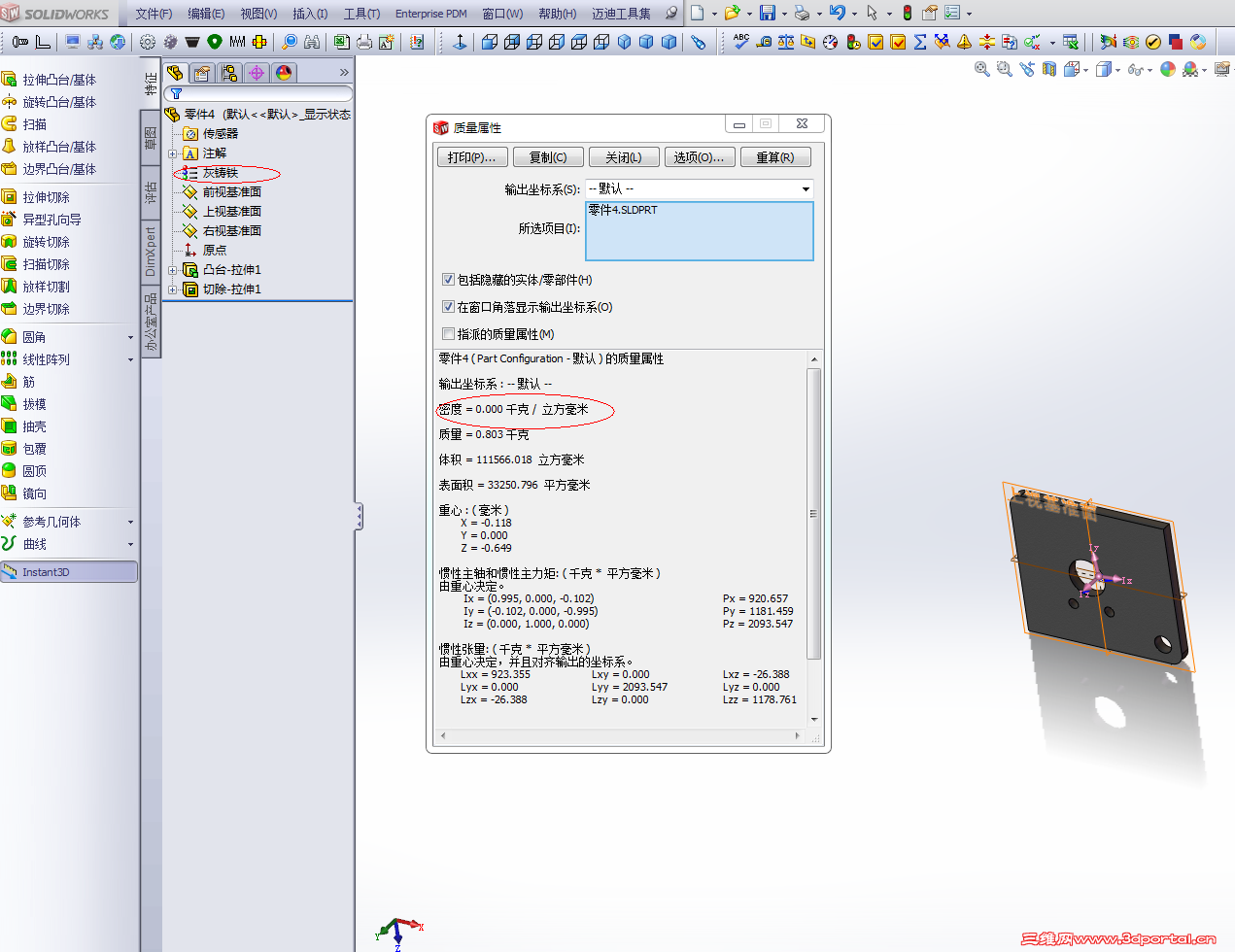

[求助] 麻烦各位前辈帮忙看看,为什么密度总显示为0,安装几次了都。。。。。。。。
发表于 2014-4-15 16:23:46 | 显示全部楼层 |阅读模式 来自: 中国河北唐山
加了材料,密度却不变。。。。。
发表于 2014-4-15 17:14:20 | 显示全部楼层 来自: 中国上海
才这么点 0.01 克/立方毫米,还可能不到,你选择千克单位,当然是0000
 楼主| 发表于 2014-4-15 17:16:50 | 显示全部楼层 来自: 中国河北唐山
moonyuemo 发表于 2014-4-15 17:14 static/image/common/back.gif
' f! o% a# t$ d* V% G, M才这么点 0.01 克/立方毫米,还可能不到,你选择千克单位,当然是0000
0 R8 z3 n) U- @/ W2 T& J- o! k
谢谢啊,确实忽略了单位设定,十分感谢!

发表于 2014-5-10 11:28:18 | 显示全部楼层 来自: 中国上海
に叮当そ猫お 发表于 2014-5-7 09:07 static/image/common/back.gif
  `6 ^+ k, R! g/ A12,不好意思,才回复
5 y* x9 r, g9 i: @你的单位选择不对
- K5 R( X, n( [# k3 p千克每立方毫米,保留3位小数,绝大部分材料都只能显示成0.0001 Y9 {3 Q; Z  w8 X  w
水的密度是1000千克每立方米=0.000001千克每立方毫米............
