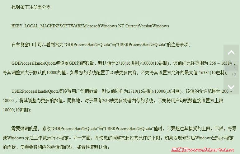

用SolidWorks 2012 x64作工程图时,经常会出现内存耗尽现象,请大侠指点,电脑配置为i5-4570,16G内存,WIN7 64位。

发表于 2014-4-15 22:31:03 | 显示全部楼层 来自: 中国广东深圳
这个,我已经发过好几次解决问题的图片了。
" s1 A- A; H* W- {7 o3 D% M哎,再给你发一次吧。
