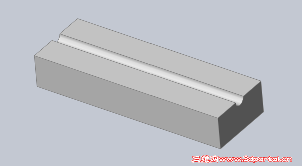

发表于 2014-4-15 19:04:50 | 显示全部楼层 |阅读模式 来自: 中国浙江丽水
材质:45,HRC25,表面粗糙度3.2
7 c5 R- K, Z% ]  W3 n孔直径有两种:18和30! F) e+ X( t: V) m
11.png $ e. n8 _4 R1 D
发表于 2014-4-15 19:35:55 | 显示全部楼层 来自: 中国台湾
立起來加工
 楼主| 发表于 2014-4-15 22:10:01 | 显示全部楼层 来自: 中国浙江丽水
yehyehyeh 发表于 2014-4-15 19:35 static/image/common/back.gif3 K0 G' B2 J" O
立起來加工
" `% @. X& r; w7 Y
立起来600高,呵呵
发表于 2014-4-15 22:24:23 | 显示全部楼层 来自: 中国上海
最快的方法是18和30的球刀分粗精即可,一根的话就慢慢洗吧
 楼主| 发表于 2014-4-16 22:25:29 | 显示全部楼层 来自: 中国浙江丽水
mashyu 发表于 2014-4-15 22:24 static/image/common/back.gif# Y2 I, j- ~: K- o
. s7 y' n# q$ b7 v哪里有球刀卖啊
发表于 2014-4-16 22:58:51 | 显示全部楼层 来自: 中国广东东莞
1,平底刀/飞刀开粗.
% D* X# g1 e0 ]! A' F7 X2 G2 t0 E/ l. C2,R刀中粗.2 d4 p% C& e5 F& n
3,R刀浅平面.光刀.
发表于 2014-4-17 09:31:11 | 显示全部楼层 来自: 中国上海
卖球刀的地方不是到处都是吗
 楼主| 发表于 2014-4-17 10:26:57 | 显示全部楼层 来自: 中国浙江丽水
9 u* d9 w5 M; |% a  l最快的方法是18和30的球刀分粗精即可,一根的话就慢慢洗吧
. [  H& f' Q, r7 W5 _1 c/ ~! q
30的球刀直接铣,普通机床没有问题?
发表于 2014-4-17 16:04:30 | 显示全部楼层 来自: 中国上海
你该不会一刀搞定吧,分几下吧,普通铣床不移动的轴要锁定哦
发表于 2014-4-17 16:33:13 | 显示全部楼层 来自: 中国湖北黄冈
有高够规格的线切割机则两块面对面夹紧,一次割两个半圆。
发表于 2014-4-17 21:43:05 | 显示全部楼层 来自: 中国浙江宁波
如果做模具,先用刀开粗。然后用球刀一点一点加工。拉直线啦……
发表于 2014-4-17 21:48:13 | 显示全部楼层 来自: 中国安徽宿州
立起来600多,上线切割。精度不高的就中走丝,快走丝。精度高的估计要慢走丝了。
