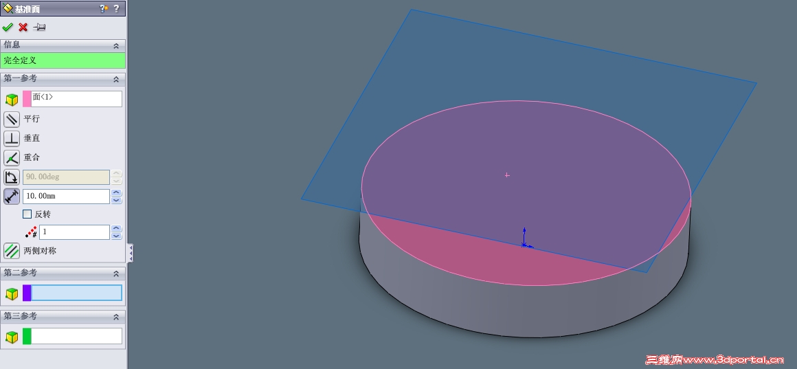

[img][/img]如图:SW里面左边为正常添加工作平面的样式,
9 ]$ y; G3 N5 y; Q但不知为什么,我现在添加工作平面时没有左边“基准面"的那个对话框,用起来很是不爽!!6 U. ]- f9 S! u# m' U1 `7 d4 W
我就是从新安装了SW也还是这样5 d8 F1 I8 u, b6 R' v+ D6 M
请求高手解决!!!谢谢!!!

 楼主| 发表于 2014-4-16 10:05:41 | 显示全部楼层 来自: 中国广东深圳
见图片:
+ Y/ ]% F! r9 I+ t3 h8 n, ?例如:添加工作平面时,如偏移工作平面,要双击偏移的面才能设置偏移的尺寸

 楼主| 发表于 2014-4-16 10:31:30 | 显示全部楼层 来自: 中国广东深圳
见此图片:这个是正常图片:
' G, K( a  h4 r, x4 p1 X现在添加工作平,就没有左边的“基准平面”现的对话框

发表于 2014-4-16 10:59:24 | 显示全部楼层 来自: 中国上海
网上帮你搜罗的方法! 貌似挺复杂啊!
% k% e* z% z5 E9 B& N1.估计系统什么东西造成图像处理不好!  要是条件允许可以重新做系统,或者安装独立显卡!6 X, ?7 _& Q1 a
如果不行直接设置降低电脑的颜色质量位数  如果是32位的可以调整为16位,如果是64位可以调整为32位

 楼主| 发表于 2014-4-16 13:30:28 | 显示全部楼层 来自: 中国广东深圳
谢谢各位了,已解决了,我把分辨率调成16色就行了
