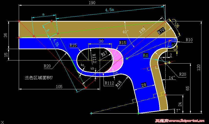

) I* h0 r$ Q* t  R  ~0 E2D综合练习6% _8 y' R  X8 u4 f" o! s
感谢会员 oxm44 提供练习题5 ~; A  \4 z' W* g
无准星的枪.png & g) }) O7 X# j- ]5 k- g% ?& e
" p% M/ l8 ~  M- h, S用AutoCAD作图法求出该题要求的5个数值:长度a、长度b、角度c、半径d、蓝色区域面积是多少。9 q2 w4 c6 B" Q9 t! ?  G  p" l
- V4 m7 |' n! }6 k8 t$ y3 @尺寸精度要求精确到小数点后4位。角度单位必须使用十进制度数,不得使用度/分/秒,百分度和弧度,精度也要求精确到小数点后4位。

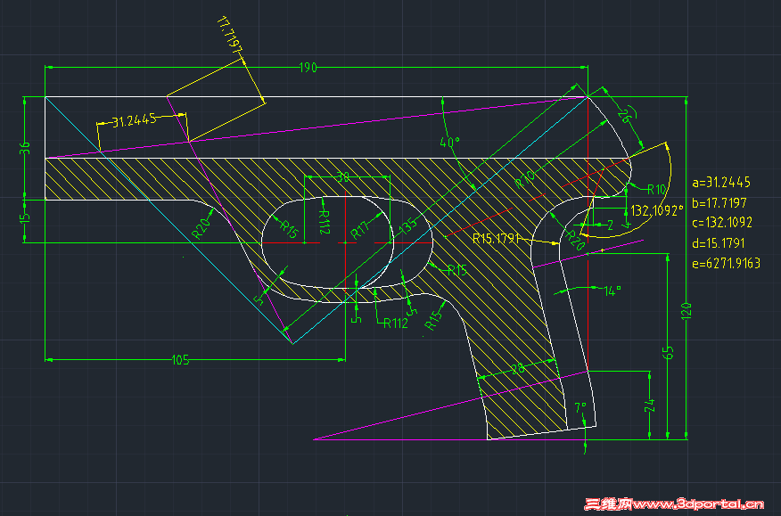

8
我爱用acad
31.2445
17.7197
132.1092
15.1791
6271.9163
2

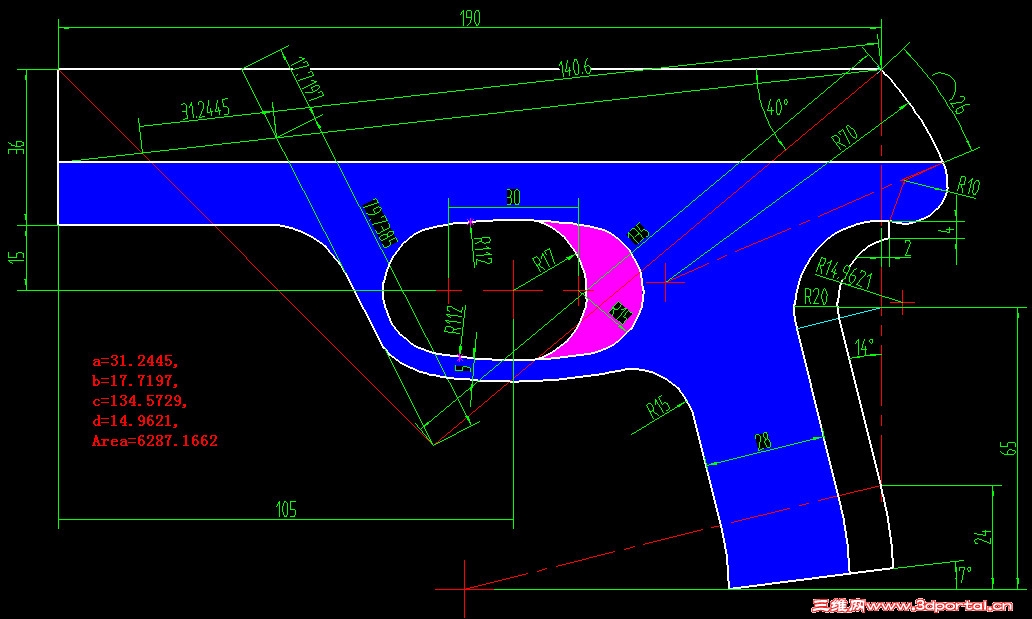

9
fanfu
31.2445
17.7197
134.5729
14.9621
6287.1662
3

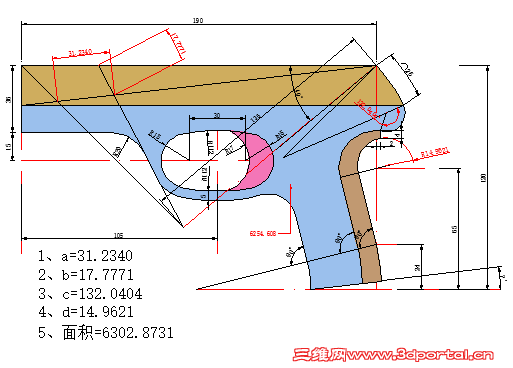

21
wupeiqi
31.2340
17.7771
132.0404
14.9621
6302.8731
1

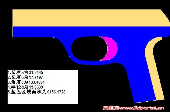

23
gerald_lee
31.2445
17.7197
133.4861
15.6339
6156.1728
2

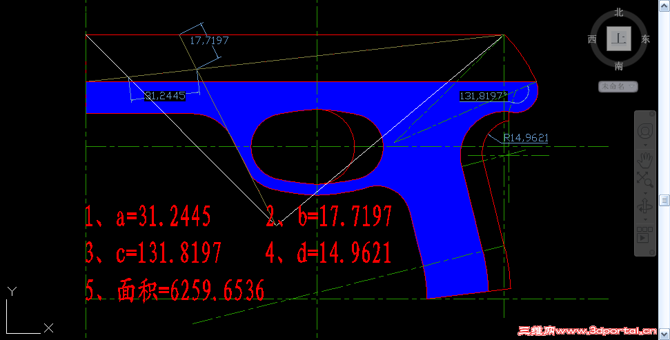

24
赶路人
31.2445
17.7197
131.8197
14.9621
6259.6536
3

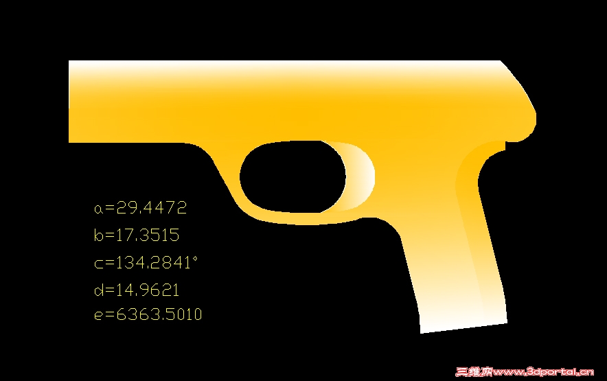

发表于 2014-4-16 12:04:14 | 显示全部楼层 来自: 中国天津
本帖最后由 woaishuijia 于 2014-4-24 08:06 编辑 7 a5 @5 M# H+ _7 ^( {
, }5 P# E# V7 {2 L
头等舱!!!
4 s; I* y8 p* t. p/ U$ f- |
  第一次离这么近  :lol:
* P! ^- O5 t$ A( T! j4 k! |
; n- \% ]0 X* ~6 N5 m7 S
这个头等舱做的好头疼  ········别一公布成绩·····我的全是红色:piezui::piezui::piezui:··················
+ F+ H7 |7 c/ @7 j9 A; \: R

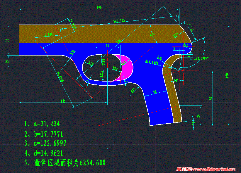

发表于 2014-4-16 20:37:52 | 显示全部楼层 来自: 中国辽宁鞍山
' a: G" D& k' V' a9 S% F9 t. H4 t8 ?+ {4 E2 q' W& Y) d) L, R
手枪.jpg 交作业了。
5 [& y( C5 Z. U, m) O, M- j: v* w7 {

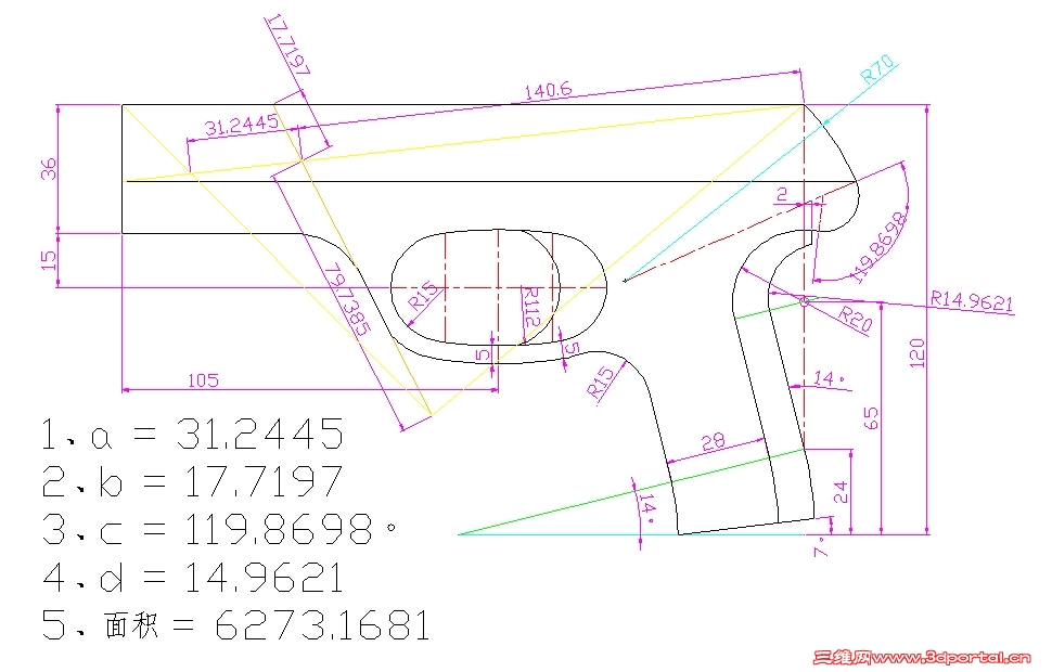

发表于 2014-4-16 20:58:58 | 显示全部楼层 来自: 中国浙江衢州
本帖最后由 woaishuijia 于 2014-4-24 08:06 编辑 / G; c) x9 q+ s$ s
7 W8 t' X4 n; Z) V3 [* B, d$ I- S

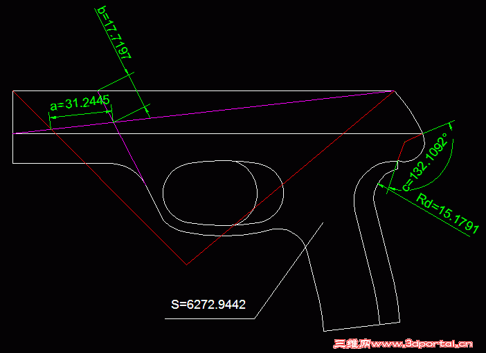

发表于 2014-4-16 22:12:53 | 显示全部楼层 来自: 中国陕西西安
本帖最后由 woaishuijia 于 2014-4-24 08:06 编辑 ' Y( k0 _; i9 Q# g
+ [' z3 \7 m3 s2 x' C8 C: M$ v  X& Z第8楼。呵呵……2 w' v' a2 y" A0 P

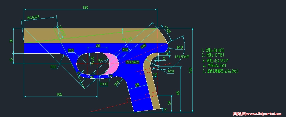

发表于 2014-4-17 08:09:45 | 显示全部楼层 来自: 中国河南郑州
本帖最后由 woaishuijia 于 2014-4-24 08:07 编辑 5 [& D1 J2 t( f+ w
8 L  A* I$ w  X4 x6 }( k% N咱也试一试。) F# d0 e+ H/ u* g( K' K

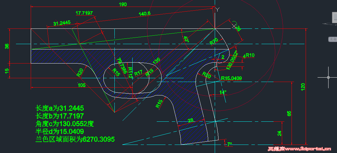

发表于 2014-4-17 10:52:53 | 显示全部楼层 来自: 中国广东深圳
本帖最后由 woaishuijia 于 2014-4-24 08:07 编辑 6 e8 a5 \: W+ Z: h
' Y5 h: y# r3 G& W7 q$ c! ]7 x基本分先拿走,
+ M! J0 [' r4 t0 I5 R
9 M4 i6 G+ o2 o( I% x再就头昏脑涨
( ~$ ]6 G+ V- M) t+ e. I5 J

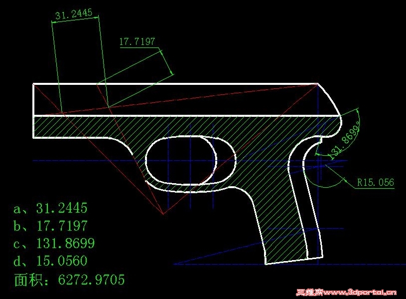

交本月作业。 未命名.JPG + m, M! K$ q% }: Q& @
% }- Y* d+ l# F2 K, p6 L5 N# `
参与人数 2三维币 +25 收起 理由
2005llnn + 20 四等奖
woaishuijia + 5 参与鼓励

) J: o  K, I' {% D) d本图片纯属虚构 如有雷同实属巧合:wipe::wipe:1 X* a- k, _) A) ?, }  V: \3 a' q
14-4月.PNG ' t5 r2 t" A$ @6 F5 S' U+ S
, B6 J) i: a! J, w) v( A5 X2 |, I2 G3 D
参与人数 2三维币 +35 收起 理由
2005llnn + 30 三等奖
