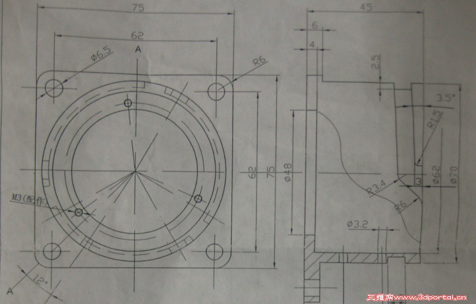

此零件为本人毕业设计主题,仅供新手学习。大手勿喷!2D
2D图纸
2D图纸

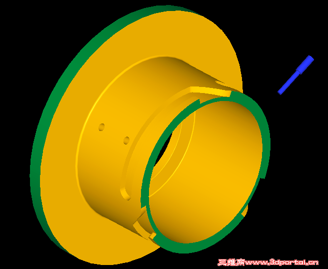

3D
3D模型
3D模型

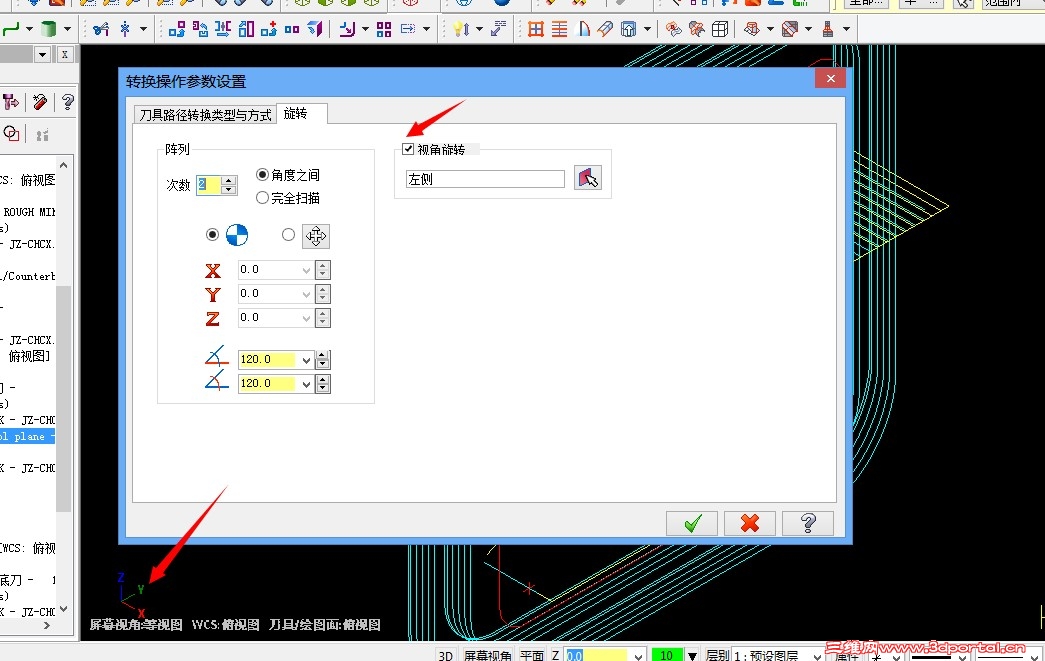

有个问题想请楼主指点一下。外圆70中的三条螺旋槽用了刀具路径旋转做的,里面的参数怎么样设置的,能不能详细讲解一下。因为我也想学习四轴加工。

: I; b8 [8 D8 r& G5 Z' X1 S有个问题想请楼主指点一下。外圆70中的三条螺旋槽用了刀具路径旋转做的,里面的参数怎么样设置的,能不能详 ...
" _+ T2 W9 O5 z2 s# o
1
1
1
1
* ^. b  ~* K: }; N* U6 L# _# m
需搞清楚 屏幕视角 ,构图平面- {  S0 f& j  p
发表于 2014-4-20 12:35:09 | 显示全部楼层 来自: 中国广东梅州
楼主回复很快,很给力啊。谢谢,学习了,。1.左侧视图和右侧视图有什么分别呢。2.是不是只能用刀具路径旋转做呢,有没有其他方法。
 楼主| 发表于 2014-4-20 13:05:27 | 显示全部楼层 来自: 中国广东深圳
非主流~不离 发表于 2014-4-20 12:35 static/image/common/back.gif
0 y' {5 X& [6 e+ J6 w8 P! e7 u+ j楼主回复很快,很给力啊。谢谢,学习了,。1.左侧视图和右侧视图有什么分别呢。2.是不是只能用刀具路径旋转 ...
( h' e6 D/ p1 C/ R$ o4 f7 {) {- {  B1  需建立三维空间想象力   加强制图方面学习% h. J* Y: {# v, z* N5 P! e
2  路径转换 方便 快捷   你也可以单个做
4 G& X, y& j2 |* i! `2 e/ q! ^3   那个槽是用 C轴外形 做的    你也可以用2D挖槽. ^  }5 G5 W: g. v$ v
