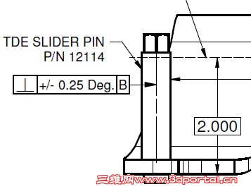

尤其是0.25是什么意思?

正负0.25° ?    没见过这种标法

& G' z7 H, s% r4 p8 \* T哪里的图纸?贴上来看看。
& x# x* Z' x7 V3 J. c估计是用角度来表示平行和垂直?就是1:229.18的标注方法的方正切角度。

用角度误差表现的平行度及垂直度,平行度二直线(或平面)夹角为0°时没有误差,允许误差为±0.25°;: `1 d& M0 j% L2 Y, W1 ^7 P$ r  m
垂直度二直线(或平面)夹角为90°时没有误差,允许误差为±0.25°。& g. }: t4 j7 C* p; E

图片怎么发不上去啊

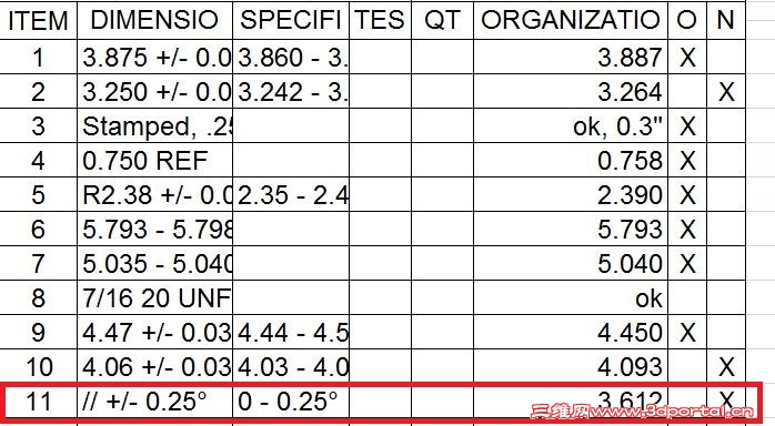

这是客户发来的检验报告,其中红线地方尺寸未通过,平行度 与 垂直度 0.25度是公差 那3.612是什么意思?

美国发的图纸

图上怎么没有3.612这个尺寸?是截图太小啦没有包括在内?
6 z& e* D; }( i' a" u5 M这是某处的结构尺寸,你图没上完全,把全图都上来就清楚了。

( ]" y9 E/ N1 K6 ~9 E8 M3 K# p* U' Z那你看我发的图片中  3.612这个尺寸是什么意思?

这图不规范,不是ISO,也不是ASME的,只有请设计方解释了,任何薏想瞎猜都是不可取的

怎么不全了,上面是图纸,划红线的地方是尺寸未通过检验

, M4 @$ n* o" X6 U3 M9 R+ a图纸上就是没有啊,这就是检测报告上写的尺寸,既然是平行度或是垂直度,那这个3.612到底是什么
