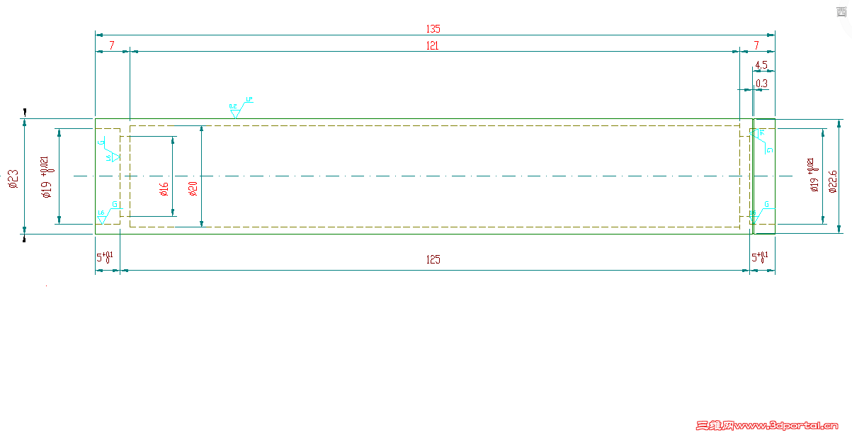

现有一滚筒,委外加工,公司要抽检,没有车床顶针等,要求夹具自己做
5 \9 A  n2 ^7 g3 y# v如图,外径23,轴承孔位直径19,想检测2个同轴度:1、两端轴承孔位19的同轴度    2、外圆23相对内孔19的同轴度
( R% c1 j, ?3 A+ o# u问题:1、测量两端轴承孔位19同轴度时,能否用V型块模拟的外圆轴心作为基准?还是要自己做芯轴模拟内孔基准?如果是芯轴,是采用锥度张紧还是什   么配合较好?
6 k$ ^' W. i, l2 ^/ R& B           2、同轴度测量是选取几个相同轴线的不同截面,也就是说并不是在整条轴线的所有连续截面上,也就是说,百分表在移动时的路径是否不需要与基准轴线相平行呢?那么我是否只需要大理石平台和百分表就足够了  一直困扰我的问题,谢谢。! L) [! m2 q0 l5 a
7 a8 z. y+ P( x5 C& b+ X, |( c
$ W- ?- R) y' M2 Y0 V( Q

1.两孔的同轴度,是指其中的一个孔为基准,另一个孔做被测要素来测量的。你图纸上没标基准和具体的同轴度数值。理论上要用同轴度芯棒来测量,你外圆是自由表面,做基准来测量的话完全没有意义,除非得到设计的认可,使工艺基准与测量基准重合。从图上看,你必须要调头,一次装夹不可能加工两头的孔,因此加工误差是必然存在的。外圆做为工艺基准的吧?9 P% Z$ w: y, M
2.外圆与内孔的同轴度,要是公差要求的比较高,如0.05以上,可以直接用分度值为0.02mm的卡尺测量礕厚,最大与最小的差值就是同轴度了。( U, I- K% F. z+ y! X* r$ S% o6 ]
3.建议,以外圆为设计基准。尽管与装配基准不重合,但与工艺基准及测量基准相重合;事实上,实际装配是从两头分别安装的,并不存在以某孔为基准的情况,而是轴是基准。最好的方法是装配图上做要求,控制整体的外圆跳动,这样才与该部件的实际工况相符合。& y8 g: K( z" O$ u  W# w; M  c

1  检查φ19孔与外圆的同轴度:在检测平台上用二V形铁架滚筒外圆,两端孔打表检测。
. J2 D- k9 Z. H# u2  两端φ19孔的同轴度:作一个长150—200mm的芯轴,与一端φ19孔较紧配合,将芯轴架在V形铁上,打表检测另一商φ19孔。

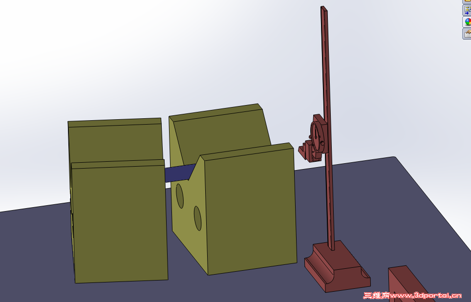

 楼主| 发表于 2014-4-22 15:22:09 | 显示全部楼层 来自: 中国广东广州
gaoyns 发表于 2014-4-17 09:01 static/image/common/back.gif
3 _/ W( `/ t/ z) m1  检查φ19孔与外圆的同轴度:在检测平台上用二V形铁架滚筒外圆,两端孔打表检测。
' h" [' n" E1 @( |2  两端φ19孔的同轴度 ...
& \& J/ B( ]5 r9 m8 n+ g$ g1 C再次感谢。作一个长150—200mm的芯轴,与一端φ19孔较紧配合,请教具体给公差一般是多少?H7/p6?太紧了会不会拔不出来,松了误差又大,这方面没什么经验,还请见谅
 楼主| 发表于 2014-4-22 15:35:27 | 显示全部楼层 来自: 中国广东广州
gaoyns 发表于 2014-4-22 11:10 static/image/common/back.gif
9 Y; c' m8 X* Q- ?  b& L4 N+ `两个V形块的一致参数没有问题,两个V形块是一齐加工出来,然后切成两个,具有高度的一致性。如果工件较 ...
/ c! B: C6 W5 W; L2 A
我的意思是两个V型块的中心线很难在同一个竖直平面,在一个水平面是肯定的。比如这样* }& _2 i/ p3 H4 M, i; g
夹具
夹具
发表于 2014-4-22 16:15:44 | 显示全部楼层 来自: 中国山西太原
ligongjie 发表于 2014-4-22 15:35 static/image/common/back.gif9 j- _# |/ O2 Z+ O
# c0 ]# G1 u: z& `+ h' L
像图示情况当轴放入V形槽内会使其自动对正,V形槽与轴接触是两条素线,轴上的两条素线会使两个V形槽自动对正,不会出现图示的情况,除非轴是折弯的。

发表于 2014-4-23 19:10:26 | 显示全部楼层 来自: 中国上海
LZ,请设计先把公差要求标上。测量只是按图施工,绝对不是你在这里瞎想瞎猜怎么做。不然无法进行合格判定。$ N5 n7 y" K1 P$ a" Y9 ^' P8 l; x
: p" f( N+ |8 i- `4 E' ^
如果真是滚筒,那么应该是二内定位孔做公共基准,测量全跳动即可) k) y9 O. U" L& o# o% M6 b$ u( R9 D
