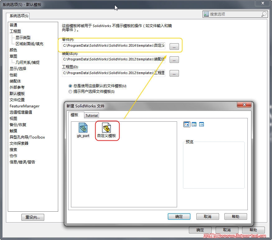

) z( Y. F, F9 D$ U) D& H  j3 g0 O2014 SP2,如图所示更改了自己修改的零件模板了,可是打开新手里的“零件”时,还是软件默认的零件模板,是我的设置不对还是其它原因?

在“新手”中,默认打开的是第一个啊。楼主把这个模板重命名为0或a等排在g前面的数字或字母就可以了。0 A9 Q' ~* v( a8 J9 R
也就是个文件名排序的问题,首先是数字,跟着是字母,再跟着是汉字的第一个拼音字母。

原来如此,怪不得怎么更改这里都没有效果呢!多谢指点,谢了!
