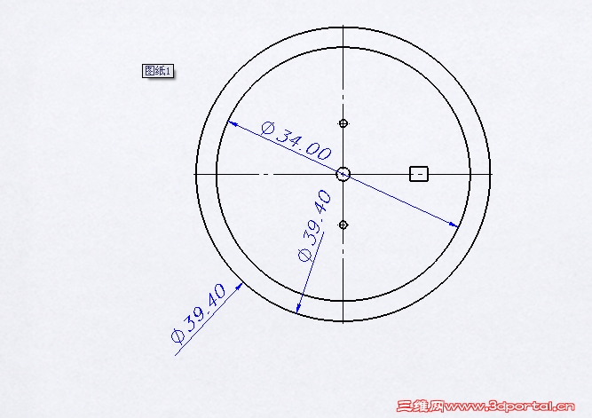

& S6 Y+ }9 T3 D如图:现标注直径时:我需要像标识1、标识2那样标成半径的样式3 d3 w/ W3 M( \: O3 s# _) p
怎么设置,请高手指点!!!

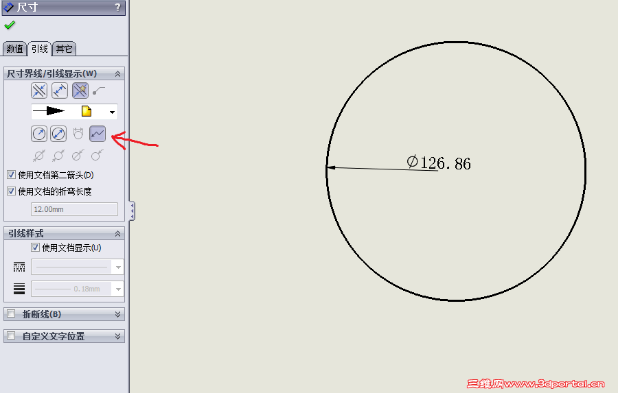

发表于 2014-4-17 11:12:52 | 显示全部楼层 来自: 中国山东青岛
点第一个,改完半径行了。。

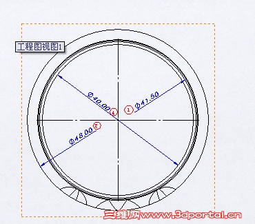

发表于 2014-4-17 14:35:30 | 显示全部楼层 来自: 中国山东青岛
xumyong 发表于 2014-4-17 13:25 static/image/common/back.gif
$ \9 q% T0 M" x* E1 b1 Y+ ~+ f; M不样也不对,标出来是R标记
2 d# `5 D4 L, g: `) W+ n+ h
我又刚试了一个,点标注直径尺寸后,再点多转折引线会出现这种标注。# r' v& t" Q( G

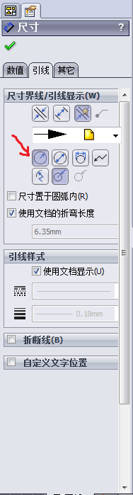

发表于 2014-4-18 16:30:32 | 显示全部楼层 来自: 中国辽宁盘锦
xumyong 发表于 2014-4-18 09:36 static/image/common/back.gif
3 c* }& l7 G! k7 a3 t1 x8 `谢谢,这个我也做来来过的,就像你标出来的一样的
4 t5 _5 S2 ~' ~3 k9 T不美观,数字在标注线个
+ g1 ^0 ~- V! L1 `如图
 楼主| 发表于 2014-4-18 16:54:37 | 显示全部楼层 来自: 中国广东深圳
见图;39.40处标注时尺寸的在圆外就是对的7 E. v2 v1 M$ Z. c) @
在圆内时就是:标注尺寸超过标注线我怎么设置都不对(我已试过N次,不知是不是我方法不对) W/ R5 Q. q) S
我其实怎么做的,标注好了尺寸把直径转换为线形,然后现隐藏半边就是
& k/ ?% N0 K1 s但这样做真的好麻烦,一直希望能在样式里设置好后标注就行3 Q1 Z9 X4 L+ _& t. }* D% [. }$ z
