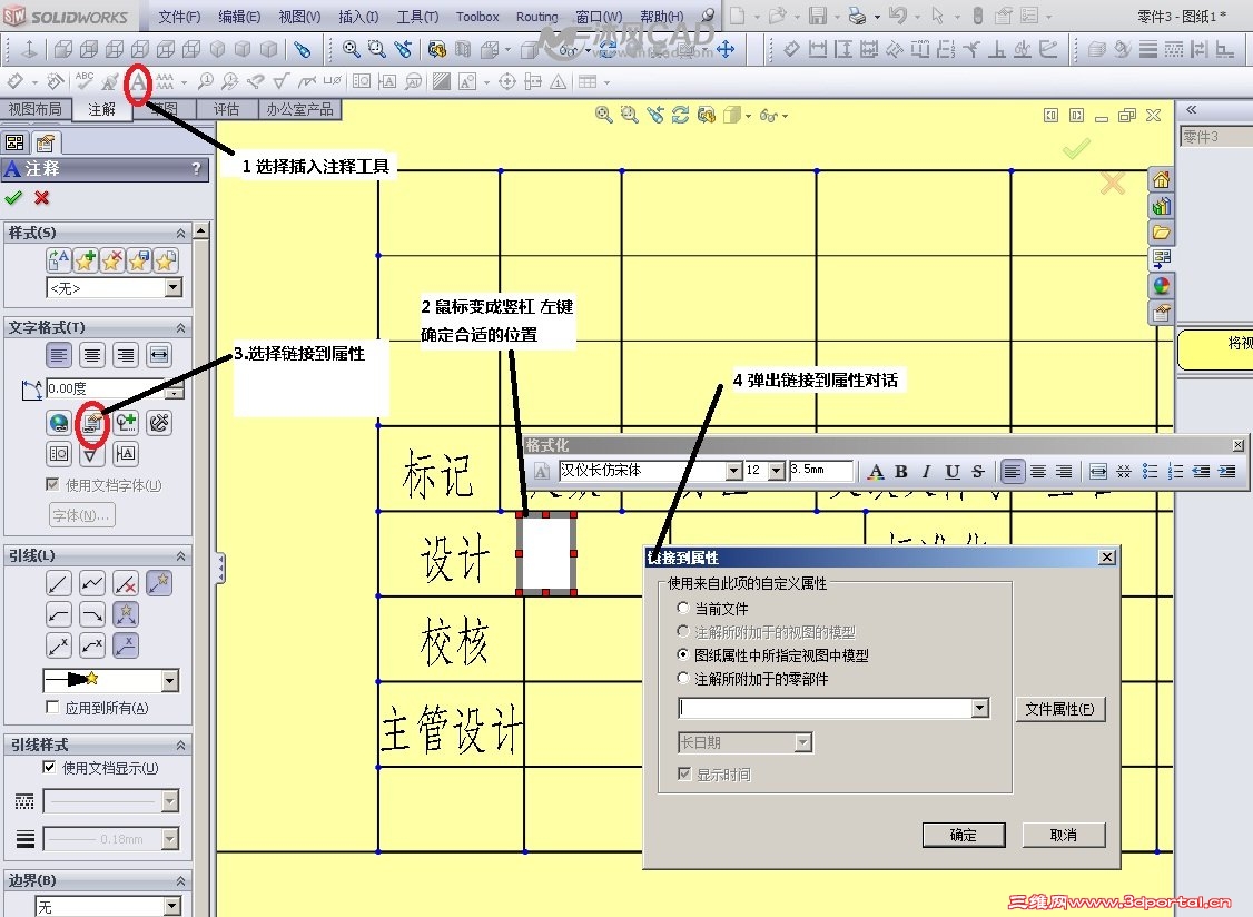

为什么模型里设定的材料 重量等,在工程图里不能识别出来?      以前没有发生过这种事。。工程图重新确定的时候,找不到模型里已经设好的材料、重量等。。。

图纸里的属性是否与模型里的名称一致?

我的工程图是已经做好的模板,有的没问题,有的有问题。。。。模型也是以前做的模板, 属性里找不到“代号”这一项。。。模型的里面有代号
 楼主| 发表于 2014-4-17 17:00:52 | 显示全部楼层 来自: 中国北京
问题解决了,,是我最近做的模板有问题。。。。。。。。。。。。。

我的工程图是已经做好的模板,有的没问题,有的有问题。。。。模型也是以前做的模板, 属性里找不到“代号” ...
# m) p, }& m( z( t9 Z9 z
工程模板跟零件模板属性对应应没问题的吧
发表于 2014-4-17 20:47:31 | 显示全部楼层 来自: 中国江苏苏州
一般都是和模板有关的,不要轻易下介轮和什么无关的
