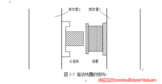

这是一个电磁激振器,作用是驱动这两个管子对称振动(一吸一合),右边是电磁线圈,左边是一个永磁体。我现在想知应该怎样去分析激振器的工作原理。我的理解是从把右边部分看成一个电磁铁,在交流电源的激励下产生交变的吸力,但是不知道对不对,如果是的话怎样改定量的分析它们之间产生的作用力呢?我看的论文上面是从安培力的角度分析的,但我总感觉不对,原文如下:
; c5 L  h' i! E* W; b& h  |  H) J
        驱动线圈的驱动原理是安培力原理,即通电导线在磁场中受到安培力的作用,这是这是为了纪念法国物理学家安培17751836),他研究磁场对电流的作用力有杰出的贡献。通电电流为I,长度为L的直导线,在匀强磁场B中受到的安培力大小为:F=ILBsin(I,B)
6 A) Y7 j& G+ N# Z/ P2 i, x    其中(I,B)为电流方向与磁场方向的夹角。安培力的方向由左手定则判定。若磁场中有多个通电导体则安培力大小为F=NILBsin(I,B),N为通电导体的数量。
图中的激励装置,包括永磁铁、永磁铁支架,绕线器,线圈支架和绕线,无论是驱动线圈、检测线圈还是加上的模拟驱动线圈都是相同的结构,如图所示。
激励装置的具体参数如下:永磁铁尺寸直径5*7.5mm,磁场强度B=3200Gs,绕线器尺寸直径9.6*5mm,绕线参数:直径0.1mm,绕线220匝,电阻15.5Ω,电感0.78-0.92mH。正常工作时,线圈两端的激励为400-500mv
/ |/ X; K2 L( j8 `' l! e5 J6 l: d
     计算驱动力大小,L=NC=NπdC绕线器的外径。则驱动力:F=NIBL=220*(0.5/15.5)*0.32*220*π*0.0096=15.06N(L中已经乘过N了,这里又乘了一次N,不明白)
( M$ U, u8 @, s( S
因为线圈两端激励为400-500mV,所以驱动力F12.05-15.05之间。
0 @3 a; h  E1 V9 S' L- T2 s3 x% w% A) U2 g0 s. e6 a  u4 c
     请问像这样去分析对么?我老感觉从电磁铁的角度分析比较对,但是通电导线也确实在磁场中会受到安培力,但是这个不是一段导线啊,而是环形的绕线,此时安培力能用上述的方法分析么,恳请哪位朋友能帮忙分析一下,真心感谢,因为我一直比较迷茫,* \$ L: N) R# ~7 I1 K$ g8 k
