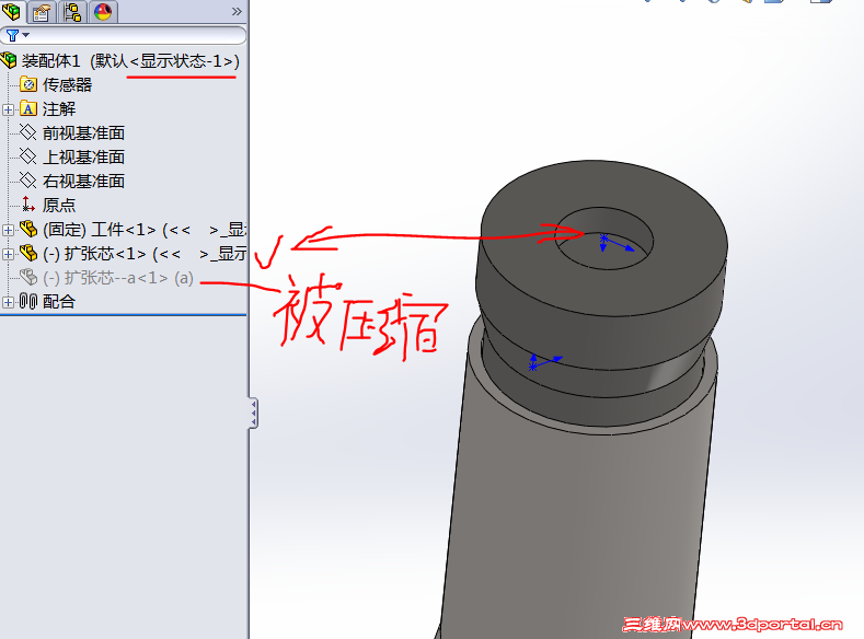

1、装配体中同时装入两个相关零部件,第一个正常显示,第二个是被压缩状态。4 C) `" r1 |, e" T8 s

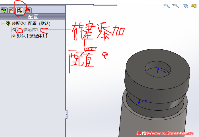

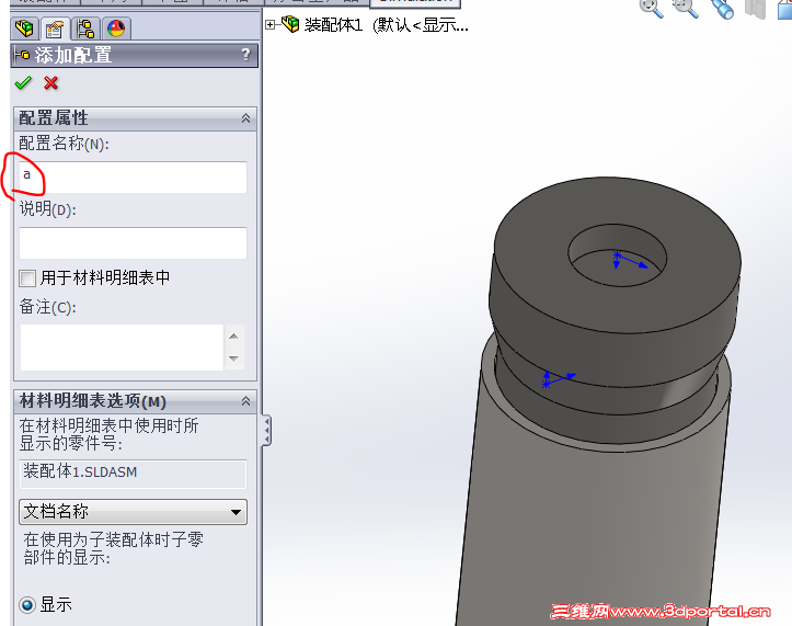

2、在配置树栏内,右键--增加配置--a
* X3 y0 K+ S7 B' J- u5 ~$ O' F7 x' f
5.PNG ; S1 Q, _2 ^- C* F+ @( Z3 U9 ?, i
0 n- e4 I4 M# t: [/ _) V
确定后,出现新配置a。

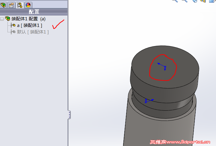

% }7 U# Q, A+ G! m) t" C1 h! n3、双击选中a配置。1 Y% a2 T+ q0 Y9 s* z1 Q3 G

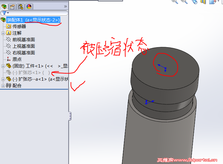

4、回到模型树下,将两个相关零部件的显示状态对换,第二个正常显示,第一个是被压缩状态。. K6 n, H& l4 [9 Q
( Z. ^/ r' `" y+ [1 j/ ^
4.PNG + Y" T5 I8 k5 t8 }% Q
$ x" N3 {% F/ T& s2 ]3 c  p3 ^9 M2 \5、此时已完成配置。两种配置间的转换可在配置树下双击选择。
