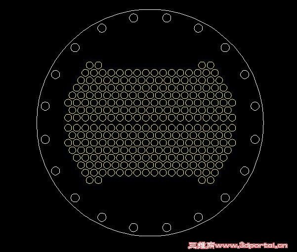

请问一下各位前辈,UG在编二维刀路时如附件图片显示,我要精铣中间几百个孔,如何在选在加工轮廓是可以快速拾取选择这些轮廓,如果一个一个选 时间要很久,请前辈指点迷津。不胜感激!
零件图纸
零件图纸
发表于 2014-5-1 22:51:03 | 显示全部楼层 来自: 中国浙江宁波
晕 换种思路吧,你把这拉伸下,然后不就一键搞定了吗?
发表于 2014-8-7 14:45:14 | 显示全部楼层 来自: 中国北京
这个很简单的:在选择孔的时候类选择全选就可以了。- l9 @, r2 G- v& D# o9 c( U
