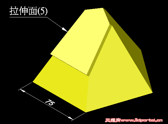

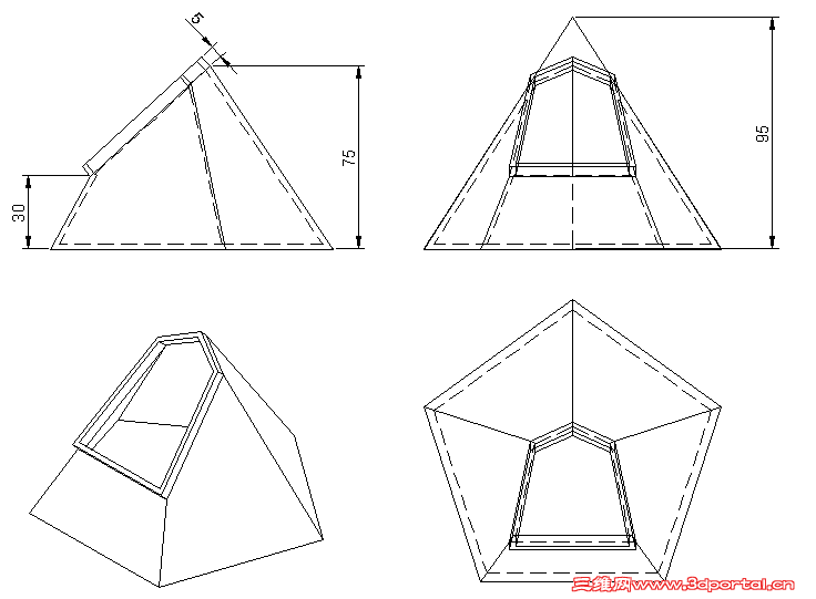

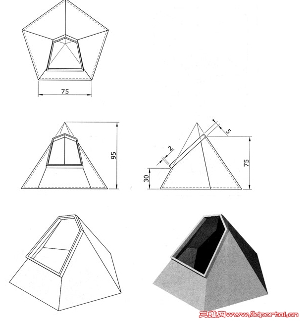

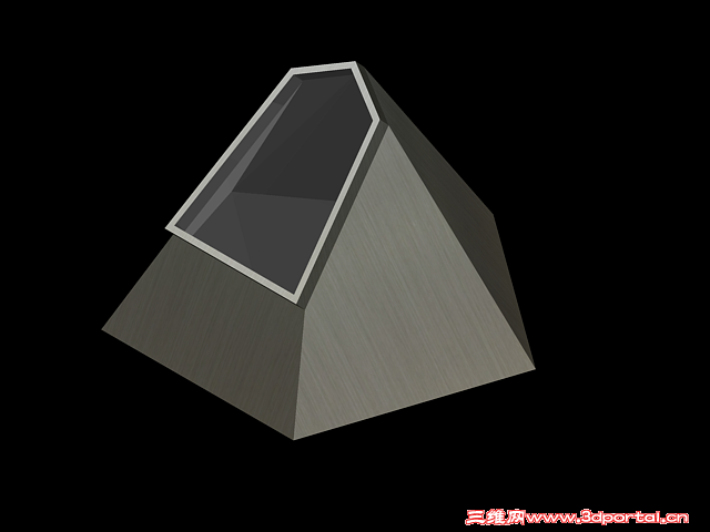

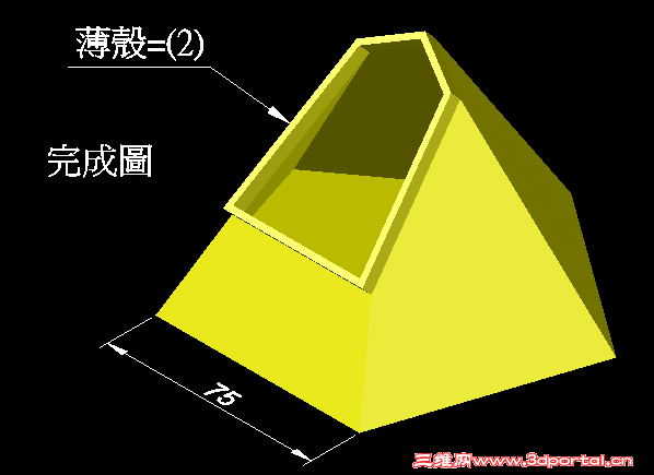

这个图用了可变截面、去除材料、拉伸  具体怎么操作?

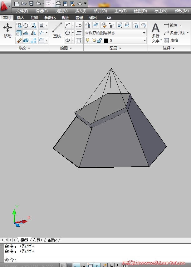

: M+ f- s( B/ g& _5 v; d- ~自己动手丰衣足食。。。。 问题又来了。  怎么抽壳???8 j" b$ F+ ^* L; e

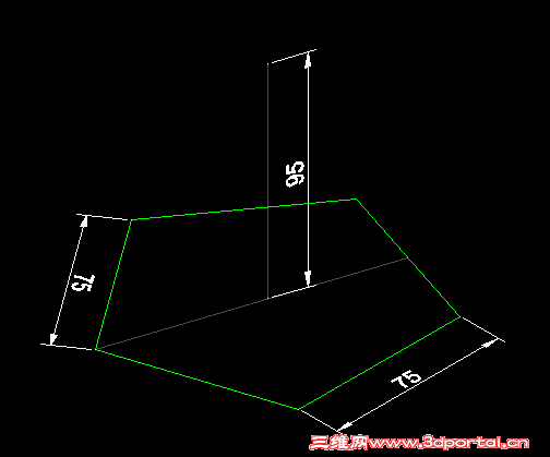

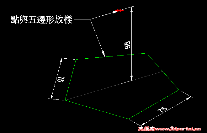

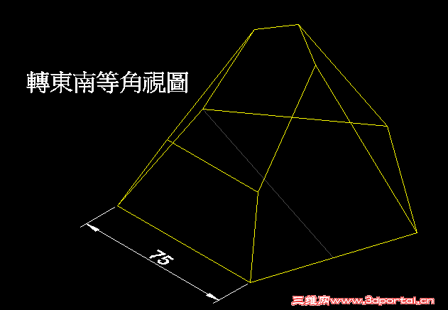

发表于 2014-4-18 13:52:46 | 显示全部楼层 来自: 中国香港
( \: m0 K4 l9 S) x! v
% {1 a" s0 D( J) }) ?/ J+ u; @, h( J! m7 v' w5 g' o( ?
2 M' A. S. |$ n  I( a) V
$ \& h" Z* K% _ 20.png 8 U# W( v& U8 X
- u2 f* G3 J" O2 w* n) D! X' m3 x7 x; n) g2 {0 i- G. v7 D  d4 Z
& [" x; D# x7 i
. o* j1 A3 f  C2 n
  |/ G9 i3 {6 L  V
21.png ! I5 j! Q! ~- G' l4 P% v
- c; R9 K+ B- }
$ M6 ^7 r* T6 u% N4 r8 Q; ?1 s& F5 e1 I0 i7 a, n
22.png 0 N+ \7 A, Y$ O5 J0 `4 R6 H2 j
6 \: E9 a$ @7 u' _
8 p8 P$ C5 C/ Y5 D( j) `! e1 ^; P  l6 a  n3 h3 C/ U+ L
23.png % [- F" T- q9 H( R2 f
5 k4 A2 `9 f9 ~, D: a* E9 `& Z3 V" f8 X: R. q
; V- w/ l/ p6 `  S
) c& k; ]8 D4 Y7 K+ }. Z5 F1 t$ v6 |9 ^8 F, y! ?$ d' ]# B7 l/ L
' p1 G- h0 |& ^3 k: H* l9 w
, E5 {0 i# h6 i* g; q+ u6 Q9 P" F9 z8 }: j% {
! W  d1 r. C" v$ w" k3 F& S
; K' i, _3 z+ S) B8 Z+ m2 ^: y3 b- t1 h& n* t' y( y
/ ?) }5 J" L& }; O
4 [, N) _/ L; i( ^- M6 V- x0 k: p
( X  h- ^! g5 r  T( \* u: c
0 X% C/ A- K6 ?+ I3 e 26.png
1 P8 F3 {, m7 }$ o5 e3 Y8 E/ U  M0 `, _0 W1 k) N
8 \" L" C* U, F. g0 b  t
- }5 |1 c2 U7 ?! w; w. A. ^# Z8 p  H9 M% ]5 |
27.png # \; B' H! P) r8 y' M
" N/ i$ O. e" G9 D( S! \7 ]' ~8 E9 M5 p: J! O
* U' m/ W3 P* j3 j7 h) z
8 v) t" @) c! m* X% [
2 s! Z$ B9 ~5 C# x* V4 M 28.png % U  m$ v9 a: K: O0 N+ M3 q
' ^7 [+ R  }" k6 o3 s( ^; Z
4 M) k9 Y5 L, Y
( j/ Q& [3 U+ v( w& \/ _
, {  z3 V3 N& Q7 [ 29.png ) A7 L+ t, {. e" O
! n$ X3 }$ o. ~7 o; b7 I# F* v. w0 H4 h( z
) W% P" I; C$ j# B" P2 q, K6 g4 ?
0 b0 _9 f# ?% ]4 M 31.png ! A, f( ^( C7 K

我用完抽壳  为什么里面空了   而上面的面还是封着的
