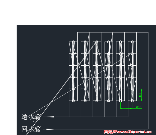

ACM2015烦人的线条怎么去除?
 楼主| 发表于 2014-4-18 10:12:26 | 显示全部楼层 来自: 中国安徽合肥
原图是这样的

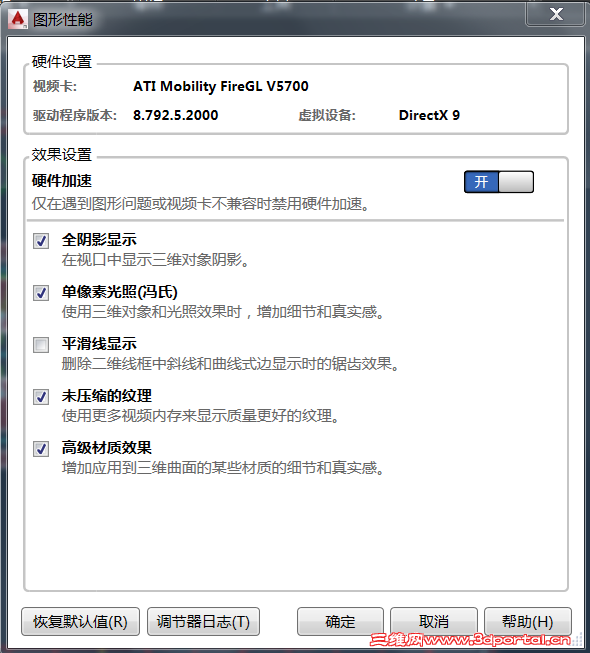

发表于 2014-4-18 12:41:43 | 显示全部楼层 来自: 中国河北唐山
调出图形性能对话框,把如图“平滑线显示”的勾去掉,就会好的。
6 j0 c1 x# o! f+ L* Z3 S5 X没有办法,只有牺牲一部分性能了。

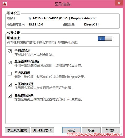

 楼主| 发表于 2014-5-8 10:10:02 | 显示全部楼层 来自: 中国安徽合肥
我这显卡老了在win8.1  64里找不到驱动程序。
