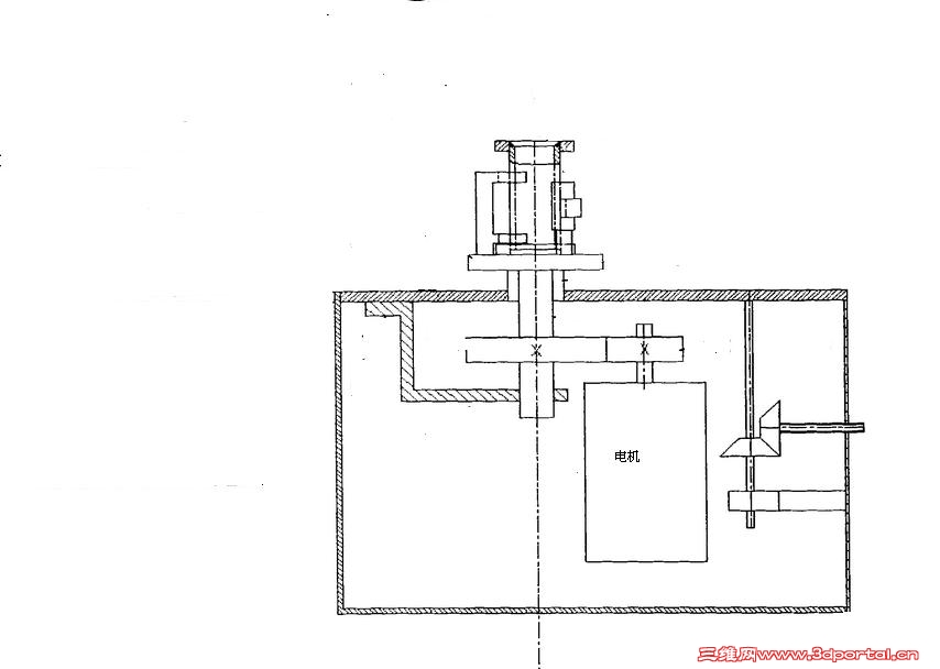

想做一种焊接旋转工作平台,如附图示意图,不知道怎么选择电机?另外怎么样减速?求最省事省钱的方法,1分钟几转的样子,旋转焊接速度求老神仙推荐

三相电机+变频+调速模组,
发表于 2014-4-18 20:13:26 | 显示全部楼层 来自: 中国湖南岳阳
两级蜗杆蜗轮减速机可以满足你的要求。减速比按照需要选择。

感觉一楼的便于调整,2楼的更省钱。但是,,电焊时的电流会不会干扰变频器。没别的要求第二种比较靠谱把。

工厂实例。( |% I2 T3 t. ?( `3 I; L  X7 B1 ?3 ^, n
各级减速比要计算、分配。: R5 v1 n& N! l  x7 r2 b

- V+ |9 g6 k. u* X6 }& X' R我几年前做过,是用变频调速电机加减速器直接传动转盘,每分几转可调,

摆线针轮减速机  和 电磁制动三相异步电机

伺服配减速机,看到有些日本设备如此。

是要增加摆线针轮减速机

同意6楼的,减速电机加变频器。

调速电机对简单有效,但要做好绝缘保护,防止电弧影响使用寿命0 I3 W- F: `* |1 h
