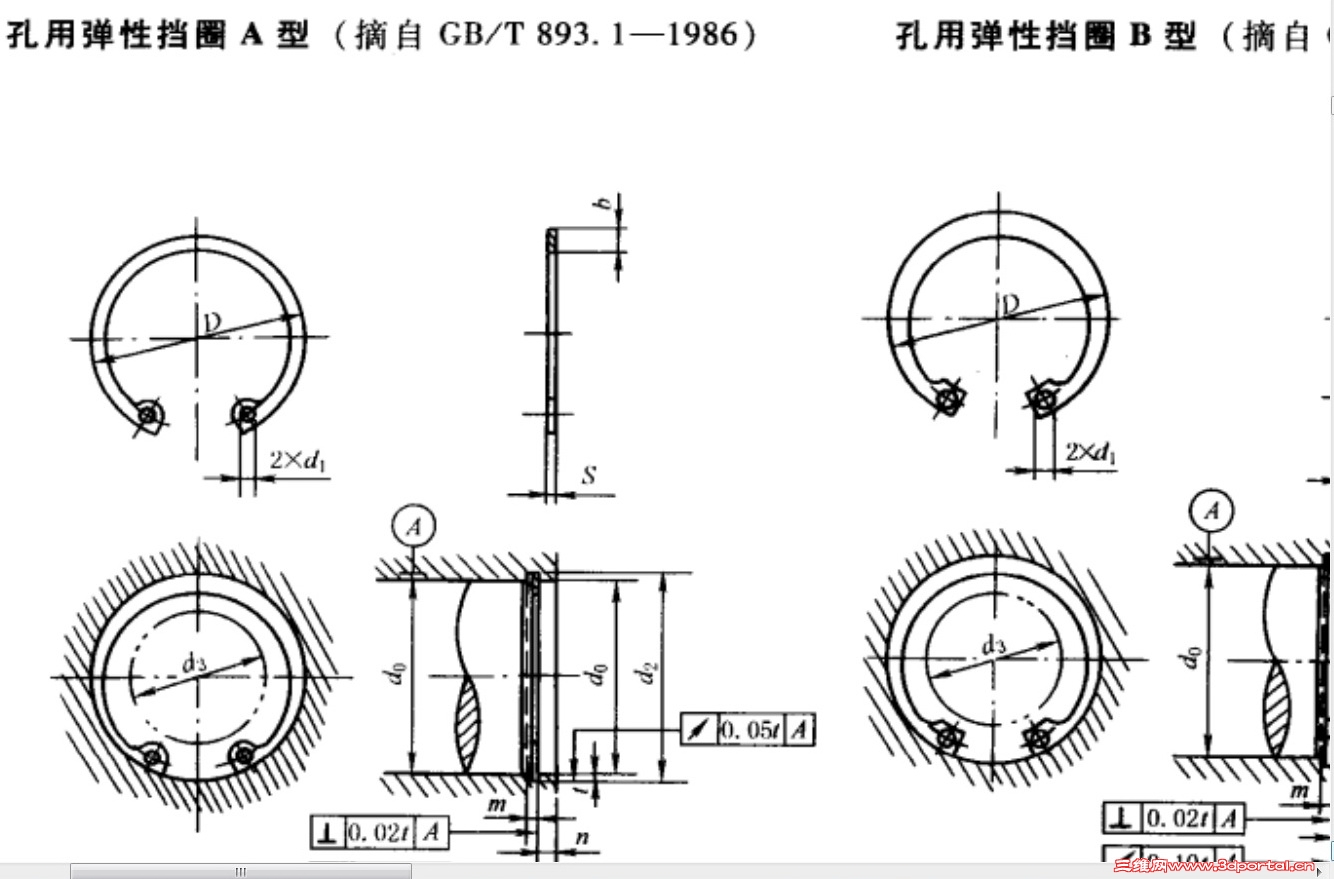

我查阅了手册,请问 GB/T893.1-2000 与 下面哪个 是一致的呀?
( ]9 A- A* w5 L+ z- ~7 w2 S9 i; l' b7 P$ S( K
谢谢% A5 x. l# d" r' Y8 S  a0 O$ B

2000代表标准发布年份。 应该是孔用弹性挡圈-A型

谢谢。 挡圈A型和B型 同一规格尺寸,有什么区别啊?
( r/ W# m* C: G5 X/ I$ f4 k' C+ {) @. b2 V5 [
谢谢
发表于 2014-4-23 21:05:03 | 显示全部楼层 来自: 中国江西九江
A型是采用板材-冲切工艺制成,外观辨认卡口为圆角  @- L- f* ?8 _3 K( v* S  R, e
B型为采用线材-冲制工艺制成,外观辨认卡口为尖角

4 l3 c/ n, f+ c谢谢,这个卡口指的是哪个口啊? 求图...谢谢
发表于 2014-4-24 07:50:27 | 显示全部楼层 来自: 中国辽宁沈阳
指卡钳卡口,带两个圆孔的外面部分。
驿马狂奔 + 3 应助
