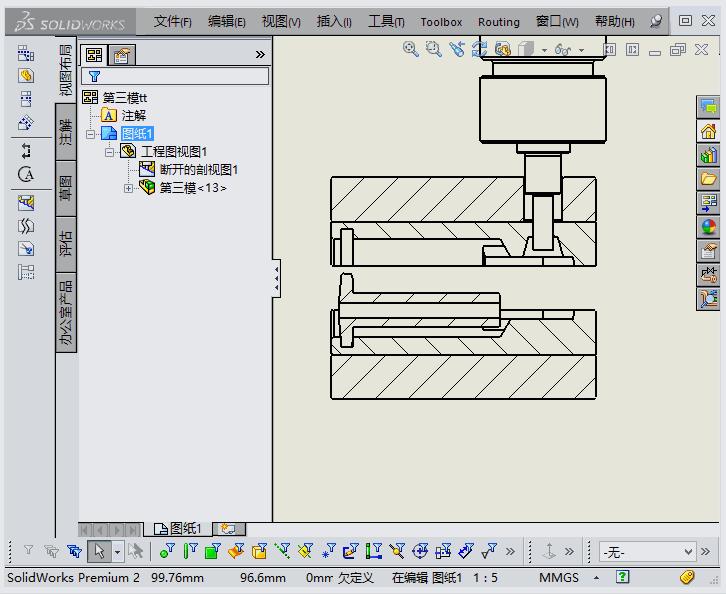

今天下载安装了 sw 2014 sp3,发现这个问题依然存在(sp0 就有的), L; `3 y1 w) M9 M. _
选择编辑『断开的剖面视图』里的草图后,草图未作任何改动,直接退出,
6 @- P1 ~: K! ~$ C. v  ^: e结果断开的剖面视图就没有了,设计树里的图标变成了局部放大图的图标。, Y4 h( A3 O8 l, p" M
快照2.png    快照3.png * c2 ]4 x# s" J) ~' Y; S- ^

零件没有问题 装配体的确存在

使用样条曲线
发表于 2014-4-18 21:41:57 | 显示全部楼层 来自: 中国天津
4楼说得对,用样条线

使用样条曲线
; `# b. ^, `, {5 h: ?. ~2 u7 S0 `3 @7 |' Z0 D. D* m
样条曲线同样存在这个问题3 Q# T+ b' o; j+ ^
; _. M# ^" ^1 g# g  `  r; N把那个出错的『断开的剖面视图』里的草图改为样条曲线,问题仍然存在,只有把那个『断开的剖面视图』删了,
/ @. [5 k: l7 N# N( z9 x再用样条曲线来做草图,再来生成『断开的剖面视图』这样才不会出错!) h6 M" Z9 t/ G
2 j. G1 c. i) _1 z$ Csw 2012 里就不存在这个问题。7 w, p8 F2 g& t0 v

, r/ ?* a7 Y5 u; u5 }$ ~3 ~样条曲线同样存在这个问题; l6 \; b0 `& y$ `/ M, y
9 @1 H( |1 n9 }7 y! O
把那个出错的『断开的剖面视图』里的草图改为样条曲线,问题仍然存在,只 ...
( H# P& I) C& A) S3 p" o应该是操作的步骤问题+ w; Q) r. `5 F' P( U2 H
点击断开的剖面视图,就已经提示你要使用*样条曲线*了,虽然你开始使用矩形线框做成了,但是,编辑就没有了,提示报错,要使用封闭的草图。

点击断开的剖面视图,就已经提示你要使用*样条曲线*了,虽然你开始使用矩形线框做 ...
# [2 R7 ~! |1 F  H3 y  {# |# nsw2012  中就可以用矩形框来做草图,sw2014 中难道就只能用样条曲线来做草图了吗!?
# l; |; v; o4 I- X! t" v不知道这算是进步还是退步了呢!?

4楼已回答,要用样条曲线来作为草图就不会有问题了。
