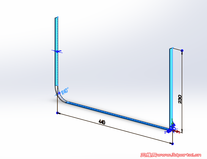

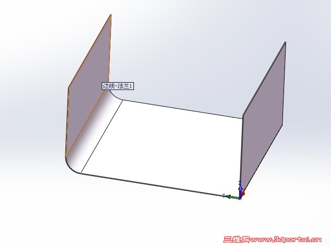

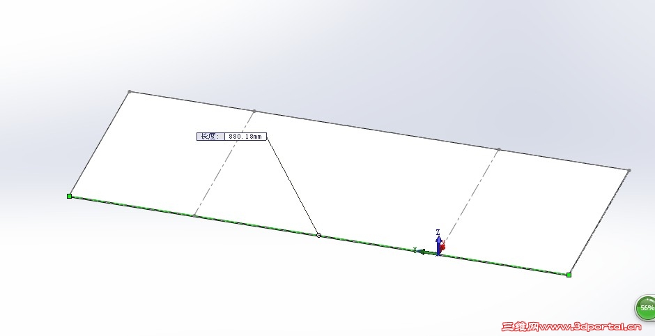

展开后与计算出来846的尺寸有很大偏差 求解释

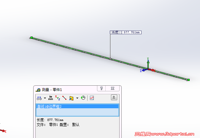

不对啊 长是440 宽度2304 |8 u$ z- u- M% D( B
R40的圆弧 我算出来是846 可是我展出来却是880

说的尺寸不全啊,中间长多少?U型的高是多少,展开和宽没多少关系,一般都取中线层的尺寸来展开 K=0.5

1 ?5 o* c! _' [6 w+ z2 c高度就是230,宽度400

长400,高230 圆弧R40,宽度400

板厚好多?

估计你算错了,如果尺寸是230+440+230 中间R40圆角,钣金厚度是有方向的,向内\向外 多厚对计算尺寸是有影响的1 ~7 U1 G7 \9 g) t3 _$ r
假如是向内厚3mm的话展开尺寸是 860.95 如是向外 厚3mm的话,展开尺寸是870.33

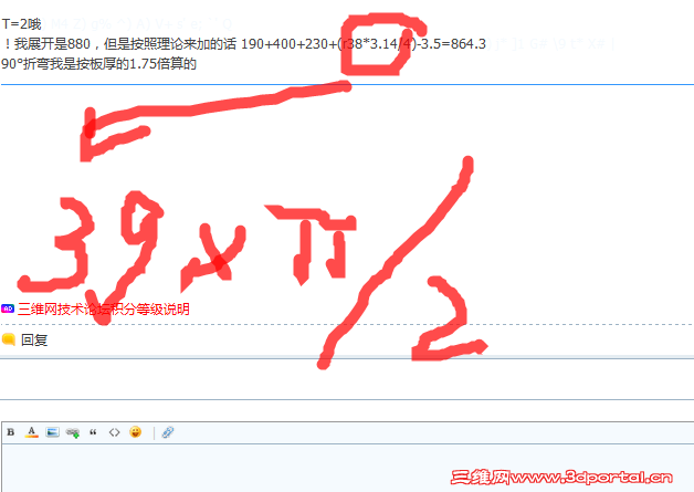

T=2哦  N9 `; {' ^+ W7 q4 j  s
!我展开是880,但是按照理论来加的话 190+400+230+(r38*3.14/4)-3.5=864.3; H( X* e+ M; o/ t' J& q* q% s, w& o
90°折弯我是按板厚的1.75倍算的

看看对不对2 ?& `: _4 N5 F3 T1 }2 d
