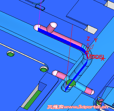

发表于 2014-4-20 18:27:15 | 显示全部楼层 |阅读模式 来自: 中国广东中山

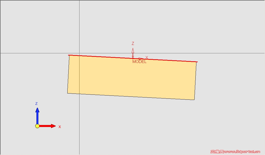

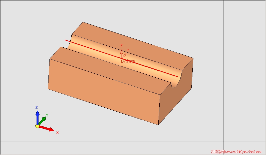

请教下论坛的高手们,
& u4 D2 k+ B* a  [" B4 @& D怎么样用一把D20球刀沿着红色线来回走0 q. @8 I2 x) V, y/ w" Z# ]
把文件也上传了

 楼主| 发表于 2014-4-21 18:47:24 | 显示全部楼层 来自: 中国广东中山
mashyu 发表于 2014-4-20 19:40 static/image/common/back.gif
# w' S* F  X# a" t# e% F是这样子的吗,是这样的话用这个功能就行
! P* l# T- t3 O5 n2 P4 J1 f
我想要这样的子的,但是我这个R面不是和Z轴  垂直的,用2.5轴做不出来,不知道你们是用什么方法做的,6 K$ E; b! K. i+ q
我把文件上传了,能帮我看看吗/ C9 w4 _' e) `

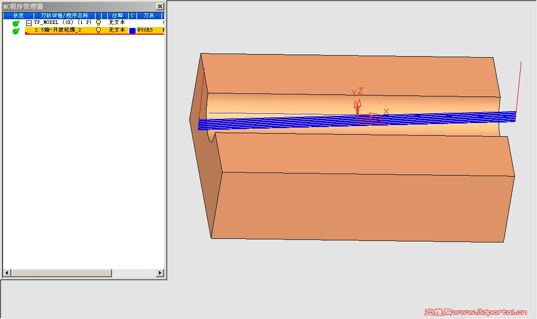

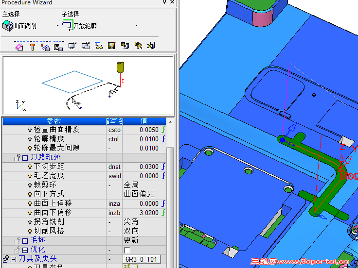

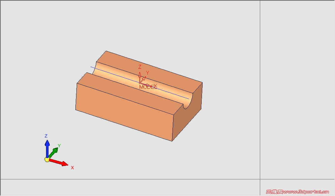

发表于 2014-4-21 20:23:26 | 显示全部楼层 来自: 中国福建厦门
哦,我知道了,其实就是走流道吧?!
+ h6 J1 U( B1 o4 b) H9 i! T如果是的话就简单了% U; e3 r0 ^8 E" o/ n2 P9 v/ Y- W
用曲面-开放轮廓就好了!
- u% E' w2 n3 q, ^  M2 e很简单的,自己看看,如果还有问题,我明天上班做一个你看看,看是不是

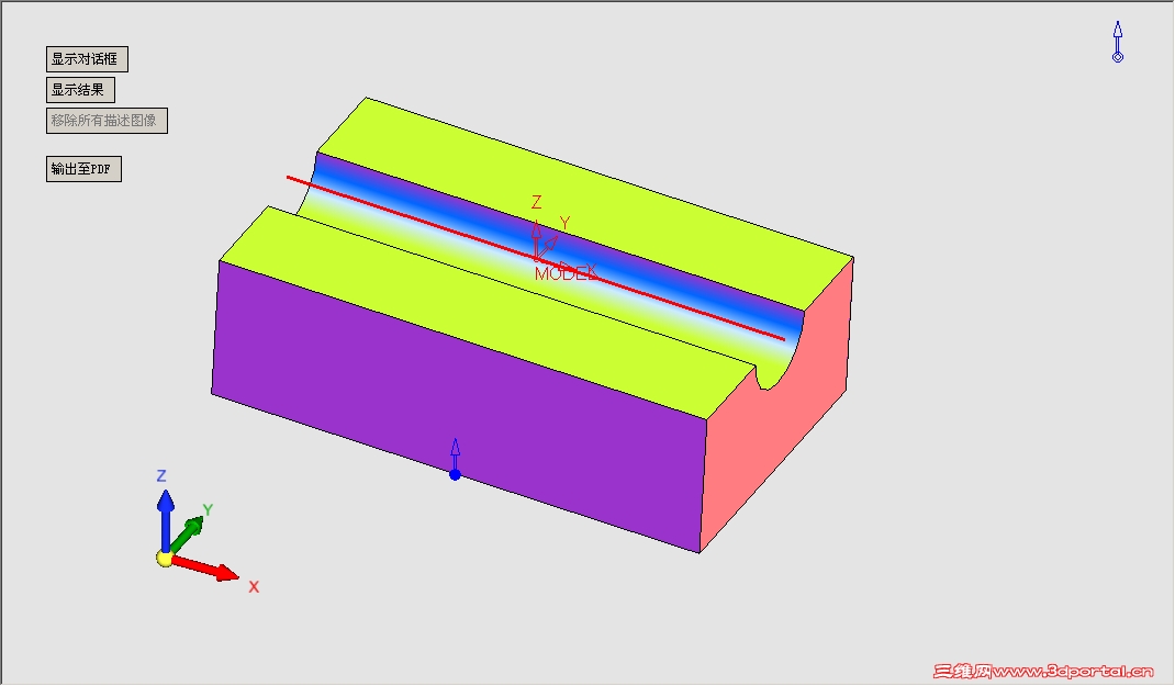

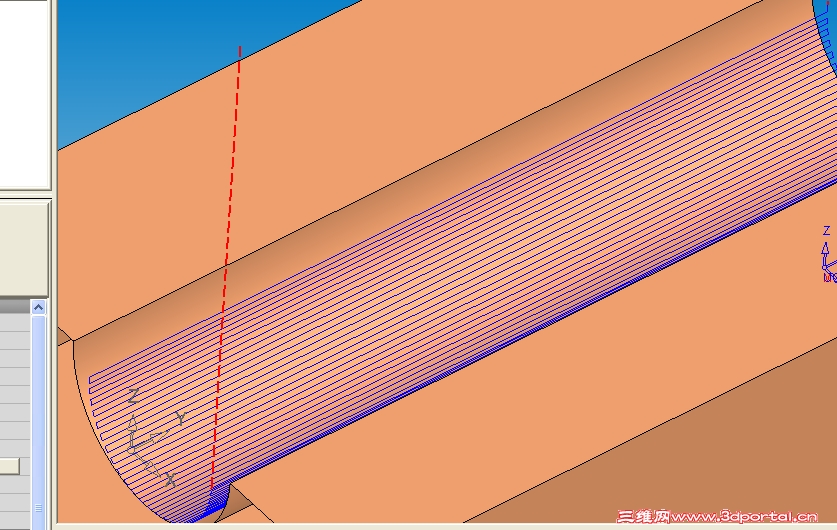

发表于 2014-4-22 08:14:15 | 显示全部楼层 来自: 中国福建厦门
看看这种效果是你想要的吗?!
密密麻麻 + 5 应助

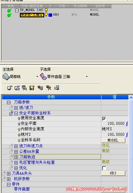

 楼主| 发表于 2014-4-22 10:04:05 | 显示全部楼层 来自: 中国广东中山
xgl-886 发表于 2014-4-22 08:14 static/image/common/back.gif9 k# R: B5 V0 T1 l0 u3 ~
看看这种效果是你想要的吗?!
7 f$ H1 \; q( \" }" u% N
就是想要你这种效果,太谢谢了,又学会了一个功能,平时像这种情况,用球刀爬,慢得很
发表于 2014-4-22 17:48:39 | 显示全部楼层 来自: 中国广东
楼主选用的刀具正好等于流道半径,直接走轮廓铣削就行了,没必要用什么航空系啊!
