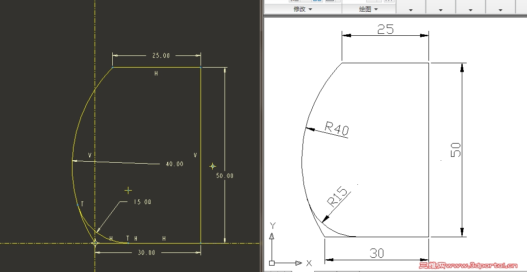

' Y# L3 }3 A% B6 _9 c4 d原帖子链接如下:
) v' O  @7 r, q& `圆弧连接,看有没有人会画
4 M1 Y2 d+ V+ P) V( j* z. g" nhttp://www.3dportal.cn/discuz/fo ... 203&fromuid=1829035& f. I; r& e7 ]! M) U

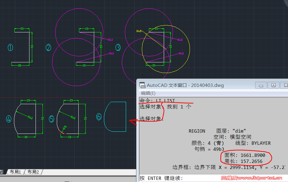

 楼主| 发表于 2014-4-21 06:01:35 | 显示全部楼层 来自: 中国陕西西安
本帖最后由 我爱用acad 于 2014-4-21 06:05 编辑 , F- e- p1 ?! {
* W9 q% @- F" f% p+ P' a" D做法如下:
& |& z7 x5 I2 t  W* i: f
( P/ ~& W- \2 S% {% P 2.PNG
发表于 2014-4-21 08:15:27 | 显示全部楼层 来自: 中国江苏无锡
我爱用acad 发表于 2014-4-21 06:01 static/image/common/back.gif! B: m* f$ o: a  D0 F  _6 i9 t
做法如下:
! o7 z7 o# r4 r第2、3步不用这么麻烦,“起点、端点、半径” 就可一步画出。
发表于 2014-4-21 08:23:43 | 显示全部楼层 来自: 中国广东广州
用三维软件就很简单。
 楼主| 发表于 2014-4-21 08:34:14 | 显示全部楼层 来自: 中国陕西西安
本帖最后由 我爱用acad 于 2014-4-21 08:42 编辑 $ A4 Q; j: f/ m% C" I
lvdeping 发表于 2014-4-21 08:15 http://www.3dportal.cn/discuz/static/image/common/back.gif
4 e; J3 ~- h0 n& G6 j第2、3步不用这么麻烦,“起点、端点、半径” 就可一步画出。
' Z5 C4 u( m# D5 }; N
2 i7 {4 |# r* Q- [8 _7 x很好,一步就可以画出来。
$ m5 G4 k) c4 F" \) D  f! I
, W1 d1 r$ e3 J( c) O6 R: e6 W也就是2、3、4步三合一啊。  r' q) ^3 B1 x  ~( H5 w
+ i* z: _& u; ~2 p老妹,你老有才了。

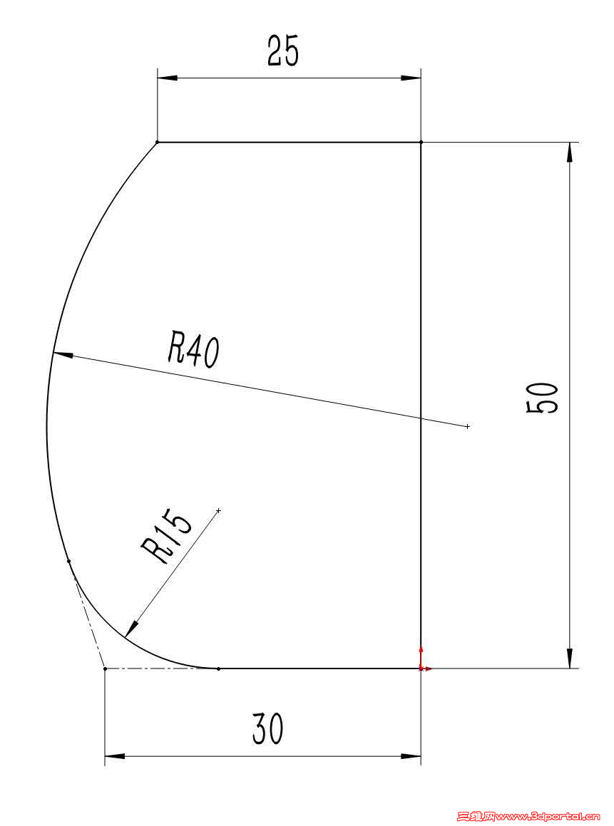

发表于 2014-4-24 16:06:47 | 显示全部楼层 来自: 中国广东深圳
楼主你这样做的不对吧……,误差差了一个多毫米啊……
( e( m4 G- Y, B* e3 `4 V7 B
 楼主| 发表于 2014-4-24 16:24:43 | 显示全部楼层 来自: 中国陕西西安
北极狐·D·艾斯 发表于 2014-4-24 16:06 static/image/common/back.gif! k) W9 d: V4 r& ?
" W5 K5 ?/ p- J& C& S6 a8 R
哪里差了一个多毫米啊?
发表于 2014-4-24 17:03:38 | 显示全部楼层 来自: 中国广东深圳
我爱用acad 发表于 2014-4-24 16:24 static/image/common/back.gif4 j( a$ t% e7 z
哪里差了一个多毫米啊?
' Z( B% l& \8 v你直接在那个端点做半径四十的圆就错了……肯定会大于四十的。
 楼主| 发表于 2014-4-24 17:07:12 | 显示全部楼层 来自: 中国陕西西安
北极狐·D·艾斯 发表于 2014-4-24 17:03 static/image/common/back.gif
2 \6 e+ K$ N. q: R% o" o9 h1 K你直接在那个端点做半径四十的圆就错了……肯定会大于四十的。
5 t( \: f# R/ z% _
谢谢指点。是我疏忽了,我说怎么这个题这么简答呢,原来考察点就在这里啊。
