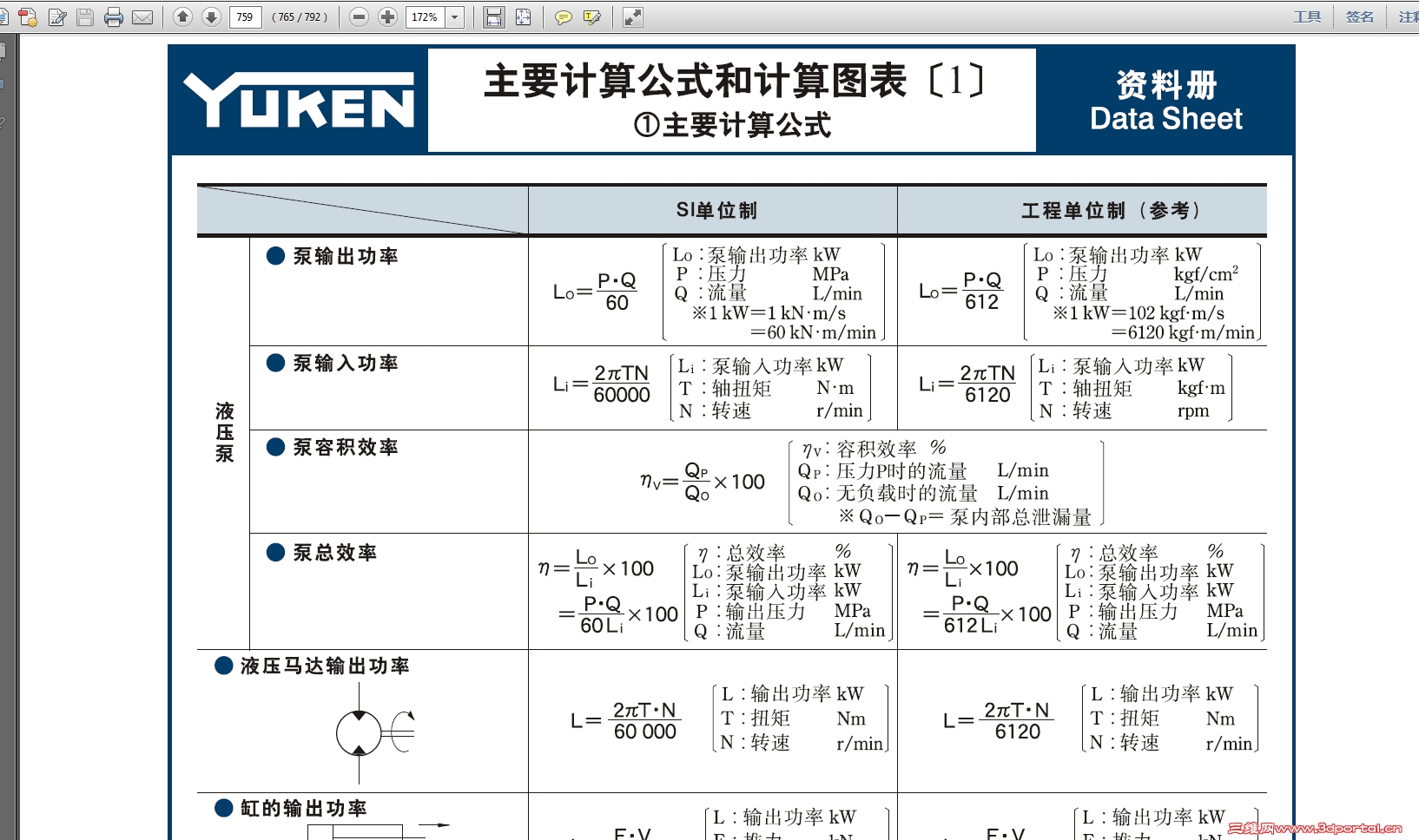

各位朋友好:
  J( N$ v0 _1 v% {3 ^+ }- e       对于液压系统中涉及当是单联泵,双联泵及多联泵的情况下,泵的驱动电机功率要怎么计算,谢谢各位.

弄清楚每一台泵的流量与压力,按照P*Q/600/0.85即可得出驱动功率,Q--L/min,P--bar
发表于 2014-4-21 13:02:40 | 显示全部楼层 来自: 中国江苏南京
多联泵一轴并联多泵,按最大压力和流量计算,额定压力*最大流量/总效率

多联泵的情况下,我理解的是把各个泵的额定流量相加,各输出工作压力相加,然后求功率,6 o6 Z# j  y* X: N2 q7 Q
不知道对不对,谢谢5 M. \4 Z6 }6 P. }

5 e% U, @+ l$ y) u; d不对,不可以简单相加,压力怎么可以相加???流量你相加你的机器每时每刻都在速度最大的状态??

  r) p4 z5 a& _: w2 h. r8 n) Y如果双泵同时出现在最大流量最大压力下,可以分别计算每一个泵的功率然后再相加,如果负载不同时出现,则不是这样简单地相加
