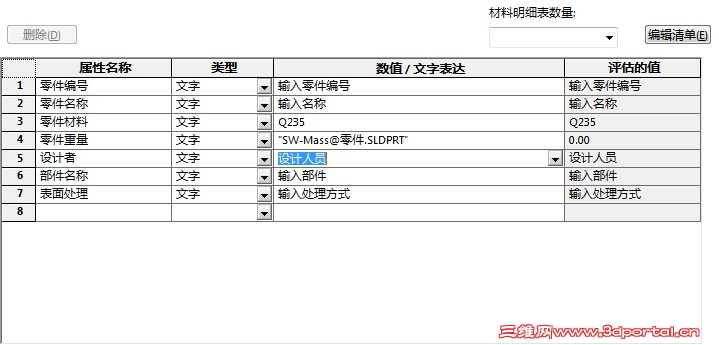

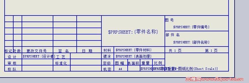

大概模板捣鼓出来了,就是用零件模板建的零件在做工程图时,发现设置的属性链接值,不自动更新,要双击那个链接选项,才会显示零件里设置的属性值。
; l( t( c+ |9 ?2 k0 a$ q
$ G! D: ^" V7 R7 F: z0 {是什么原因呢?0 _. A" S0 R% u1 U

应该是图层处于关闭状态吧

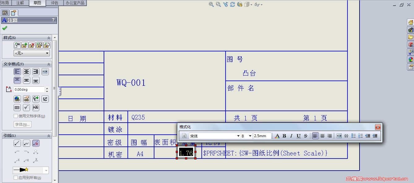

自己画的图框  现在使用有问题   就是在零件里设置好东西后  7 g2 i# i9 q7 i% g8 G
到工程图里   怎么不自动刷新呢   像设置的那些参数每个都双击后  才会变成我零件里添加的属性参数  这个是为什么呢?; T6 n' z5 n; Q. @

楼主的图纸上没有模型吧
