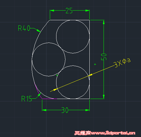

由《很简单的小练习》而来,请大家练一练吧。0 E6 ]! I, \1 u) Y$ k
/ L* f; `0 C6 m  f 20140421-3.PNG
4 o& l  [) b! t; h4 I; n) v* j
# R; m. ~" x) @# c3 q4 k' H很简单的小练习$ N  n0 i' Y* w" y
http://www.3dportal.cn/discuz/forum.php?mod=viewthread&tid=1439118&fromuid=1829035

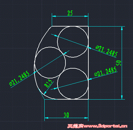

发表于 2014-4-21 14:58:25 | 显示全部楼层 来自: 中国江苏无锡
LIY.PNG 4 {" k/ p3 b$ x9 P1 _" P

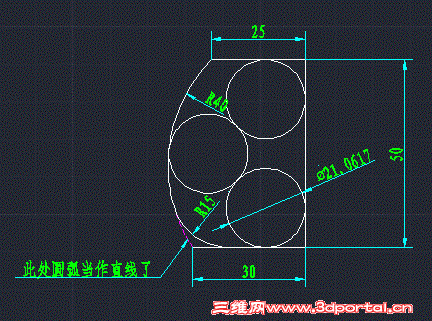

 楼主| 发表于 2014-4-22 13:05:43 | 显示全部楼层 来自: 中国陕西西安
lvdeping 发表于 2014-4-21 14:58 static/image/common/back.gif
3 q5 c2 [3 G# ]! o3 f6 t& l! N( u
请分享一下画法吧。

 楼主| 发表于 2014-4-23 14:53:24 | 显示全部楼层 来自: 中国陕西西安
sh_mrhg 发表于 2014-4-23 13:54 static/image/common/back.gif
2 Y( j$ ?% Z5 Q" x: b6 ~4 L有答案吗?
: }( ?" M4 S1 b0 D* r
是21.0617啊。

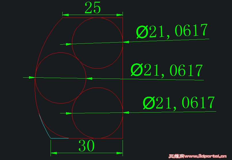

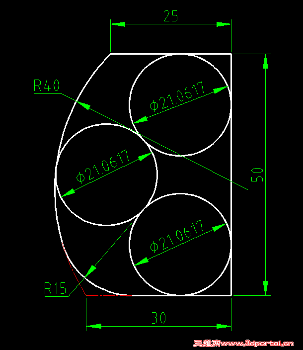

发表于 2014-4-23 17:09:36 | 显示全部楼层 来自: 中国浙江嘉兴
原来这样啊
 楼主| 发表于 2014-4-23 17:11:49 | 显示全部楼层 来自: 中国陕西西安
恭喜恭喜,做对了。方便的话,请分享一下方法,让大家学习下。
