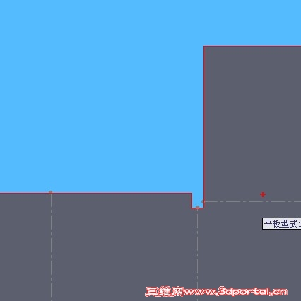

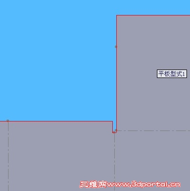

这两个结果是不同的人画的,不知道有什么区别,两个圆角,K因子都一样,为什么会这样,给外协厂加工的话,加工出来的尺寸也不一样吗??
自己画的
自己画的
同时画的
同时画的

发表于 2014-4-21 21:01:45 | 显示全部楼层 来自: 中国湖北黄冈
只不过是止裂槽尺寸的差别而已,折弯线一样的。% v5 {/ }: Y5 c7 K* C6 n& G1 Z- |% s
第一张图的止裂槽尺寸大一些,折弯后角落部位有空隙。3 p' i& M+ p$ O' y9 F" K% u$ J! z
第二张图的止裂槽尺寸小一些,折弯后角落部位没有空隙或小一些。如果焊接的画容易一些。

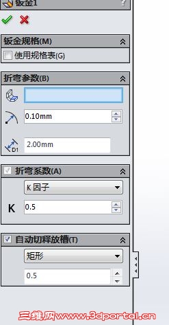

发表于 2014-4-21 22:49:31 | 显示全部楼层 来自: 中国浙江嘉兴
恶霸----lufy 发表于 2014-4-21 22:11 static/image/common/back.gif( G, T% o: s* f* i8 q. ?, u
这个是两个文件,麻烦帮我看下,我实在看不出来有什么区别
. }0 D8 C& _+ l. E  Z+ `
你的K因子不一样,所以折弯线到边的距离也是不一样的。

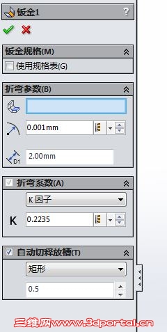

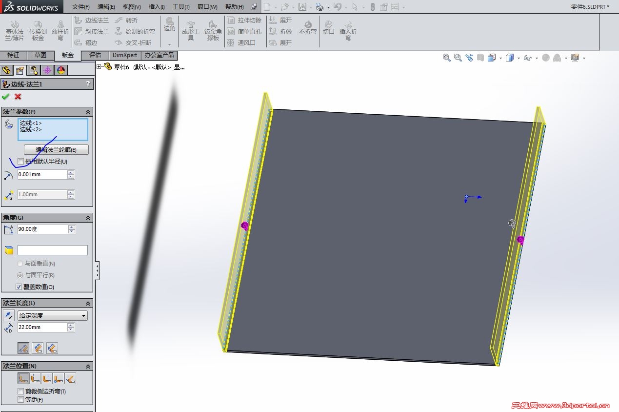

发表于 2014-4-22 11:36:04 | 显示全部楼层 来自: 日本
恶霸----lufy 发表于 2014-4-21 22:11 static/image/common/back.gif" k3 c1 Z9 Q. Q, k1 l/ K3 w8 v
! I  c5 r  r/ n: O1。比较下你2个参数的设置,有不同的+ P$ s+ G% T- A. h+ I
  c" c) c$ ~. z6 K: m* p 6.JPG 7.JPG
. b6 M! i6 l- L6 _/ W
! `7 G2 h" Z/ a) j' b2。折弯时,使用默认的半径,注意要打勾,不然,每个折弯的半径都不统一,导致你展开的尺寸有不同- b7 V7 b0 z' Q, Z) T

 楼主| 发表于 2014-4-22 18:55:45 | 显示全部楼层 来自: 中国北京
hongwei_1987jp 发表于 2014-4-22 11:36 static/image/common/back.gif$ G) h5 h* I* E& D6 \3 q: z/ q" ?
1。比较下你2个参数的设置,有不同的
  Q! ~. Q( u# m我晕,是这样的啊,这个问题困扰我好几天了,谢谢啊,我每次都是边线法兰的时候设置这个折弯半径,没看过"钣金1"这项,那就是说每次做钣金特征时都要设置好这个选项是吧,我太菜鸟了
