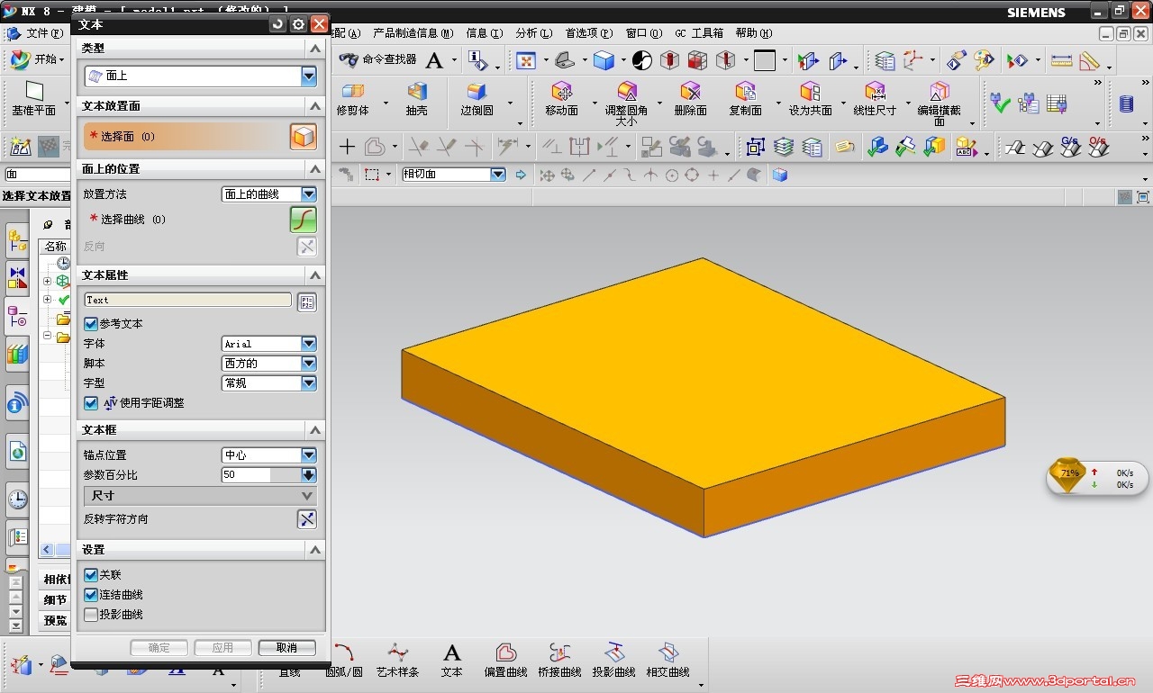

   求助怎么在UG8.0实体面上写字 求大师贴图指导 0 v- G4 W: R. S& b4 e3 ~

点了A 在哪个里面写字 或者说 字是怎么生成的 别的三维软件 有个框框可以直接写字的 UG不知道怎么把字写出来 求指教

UG直接插入-曲线-文本写了字之后,直接拉伸。

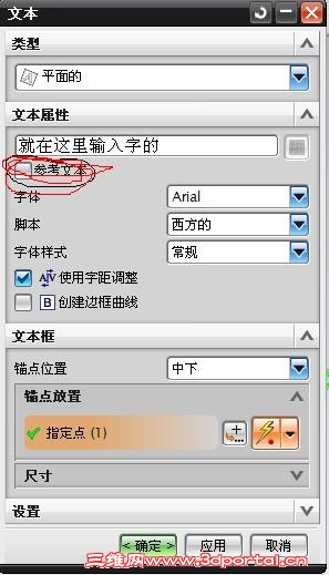

1 s6 [, |$ B7 w6 ~. L( k! x我知道是插入曲线文本 问题是不知道在哪里写字

在文本属性Text写字啊!

2 F' n2 `7 P# C7 V3 L还是不知道写在哪里  能贴几张图解释下嘛  不胜感激

把参考文本前面的√点掉http://E:\\QQ图片20140424092013

- b1 c- y$ v2 x2 P% J% d/ _. z" P1 g3 i谢大师 怪不得插入的都是text

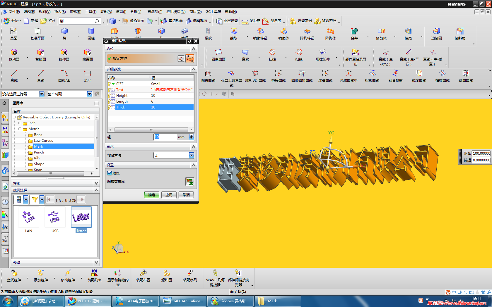

重用库可以直接调用的。
