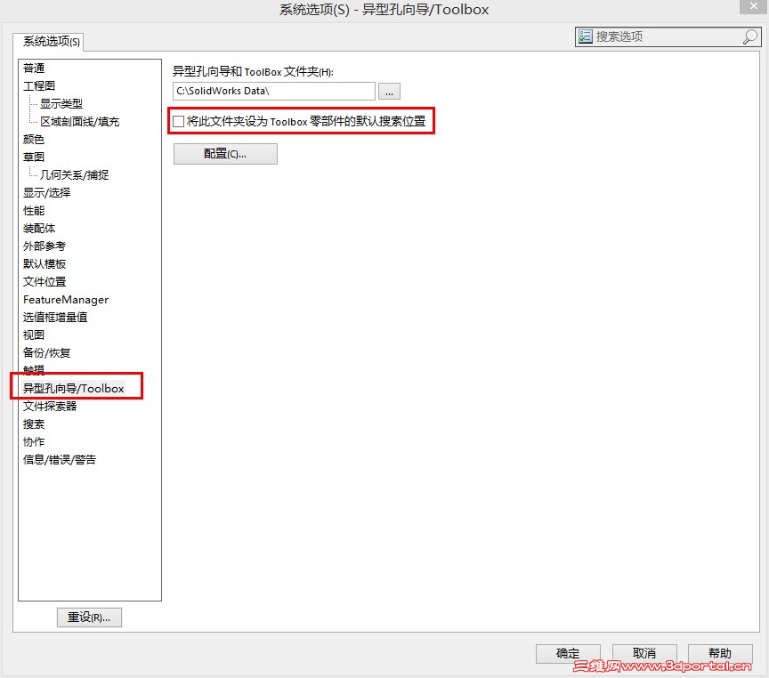

这样说吧,在装配的时候我用的是轴径为20的轴承,但是其他人打开这个组件,轴径就不是20了,发生了变化。源文件倒是没有。我以前用PROE,现在想学一下SW,不过这个从TOOLBOX里调出的标准件发生变化问题有好多人遇到,想先解决了。
发表于 2014-4-22 09:54:42 | 显示全部楼层 来自: 中国辽宁盘锦
这就明白了,两个人的toolbox不是完全匹配,软件内部也是根据特征码来自动选择就会出现这种现象

发表于 2014-4-25 12:34:10 | 显示全部楼层 来自: 中国江苏苏州
TOOLBOX经常会发生类似的问题,不同的计算机之间,不同的软件版本等。
" w  G! |7 W6 n* s& g- @# A简易改善方法:短期----把设计完成的模型打包后存储。7 d$ Q! S8 y- g, H+ ^& h
                     中长期----利用toolbox的零件生成功能,把生成的零件做成设计库文件。

 楼主| 发表于 2014-4-26 15:26:40 | 显示全部楼层 来自: 中国福建厦门
shui2012 发表于 2014-4-25 13:43 static/image/common/back.gif
- }5 U7 Z0 S6 T& S$ `- _& P; R0 ^" p
这个不打勾,SW就不会重新搜索标准件,也不会导致标准件发生变化,可以这么理解么?
