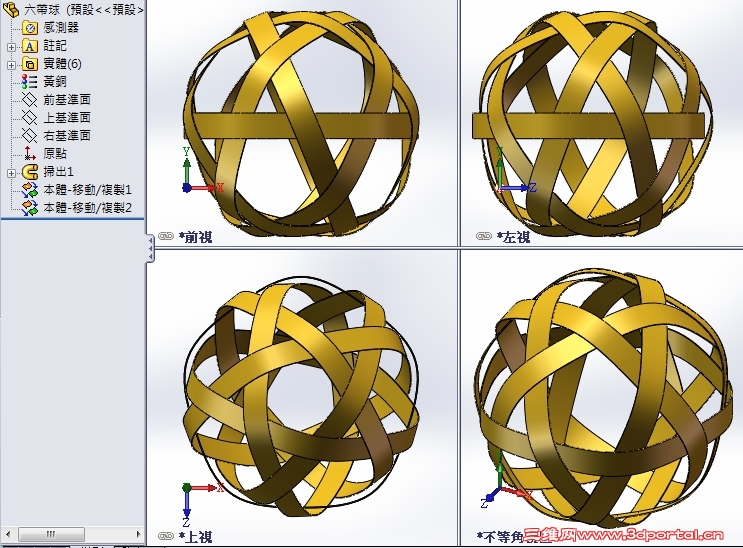

轉英雄大大蠻有意思的出題,由六條環帶圈成不相交錯的球, 有興趣者試試了!1 \7 _+ E* N% v& O

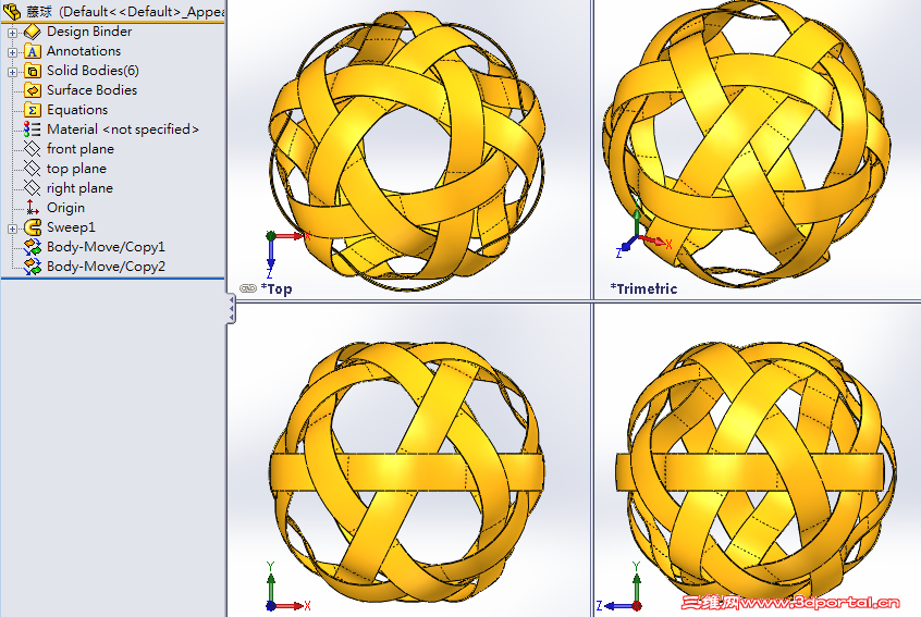

跟練一個~~

发表于 2014-4-22 09:04:25 | 显示全部楼层 来自: 中国台湾
我爱用acad 发表于 2014-4-22 07:21 static/image/common/back.gif
& I* v5 X8 J9 r8 K% z; x  g) q两位神人啊,羡慕、嫉妒、恨,啊……啊……啊……
6 d+ w( N7 q, m這練習並不難…多看幾眼…再多幾眼…就不難看出其中的排列規則了。

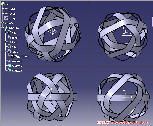

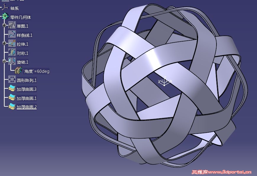

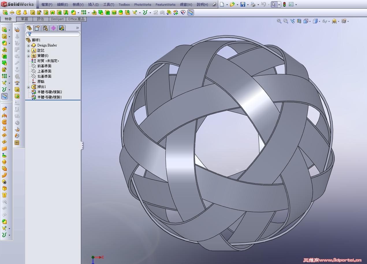

3 a4 w$ ^1 D* R/ R: ^& r+ \* W; ~' }頂一下粱兄; t3 @5 ?; c' k" s$ X/ }7 T2 f

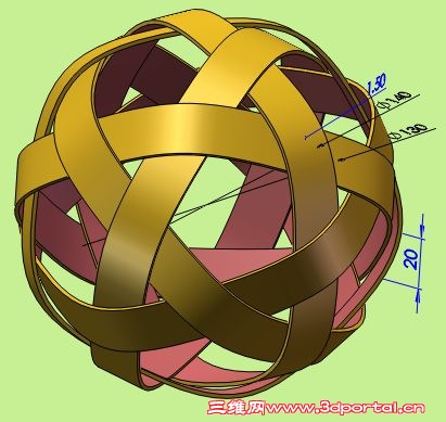

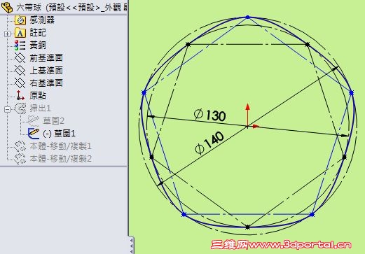

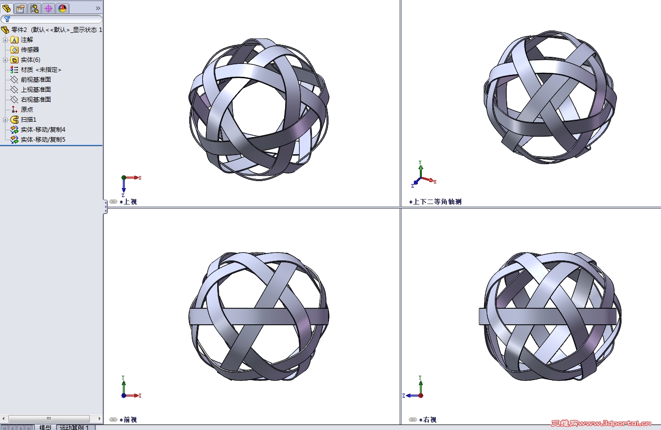

8 w. ^5 |% K2 w. C& Z非常感謝英雄兄的支持,把你的創意發揚光大了.4 F. ~6 |/ i) a, x5 Q6 R
依7#的尺寸作的好,帶寬20,厚度1.5  R1 `& k% c' \( {6 Y$ d

一條不見了
发表于 2014-4-22 14:35:07 | 显示全部楼层 来自: 中国广东惠州
hero522 发表于 2014-4-22 14:27 static/image/common/back.gif* E0 P0 h5 Q* S
一條不見了
1 z, J* `. t3 Y; o2 ~0 P哈哈,怪不得有点奇怪,实体化少了一条& w0 d' o, C1 `. ^' y

发表于 2014-4-22 15:39:22 | 显示全部楼层 来自: 中国台湾
本帖最后由 hero522 于 2014-4-22 17:13 编辑 ) _/ F$ ~# `0 b" @$ ^
ryouss 发表于 2014-4-22 14:58 static/image/common/back.gif
+ h1 S  k% x4 u+ `& c謝謝英雄兄的指導
7 h% L' A3 u1 ~5 b不好意思,搶了粱兄的生意

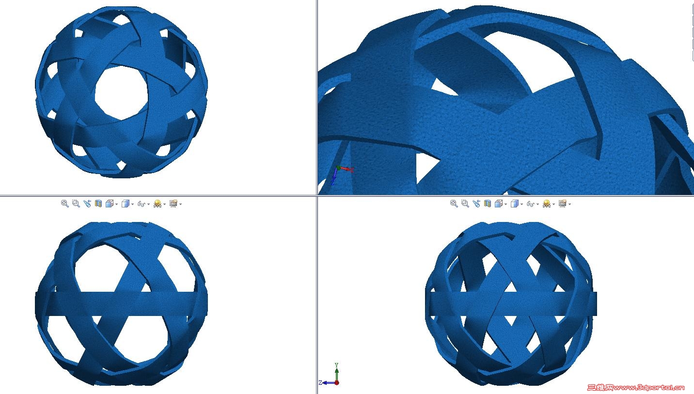

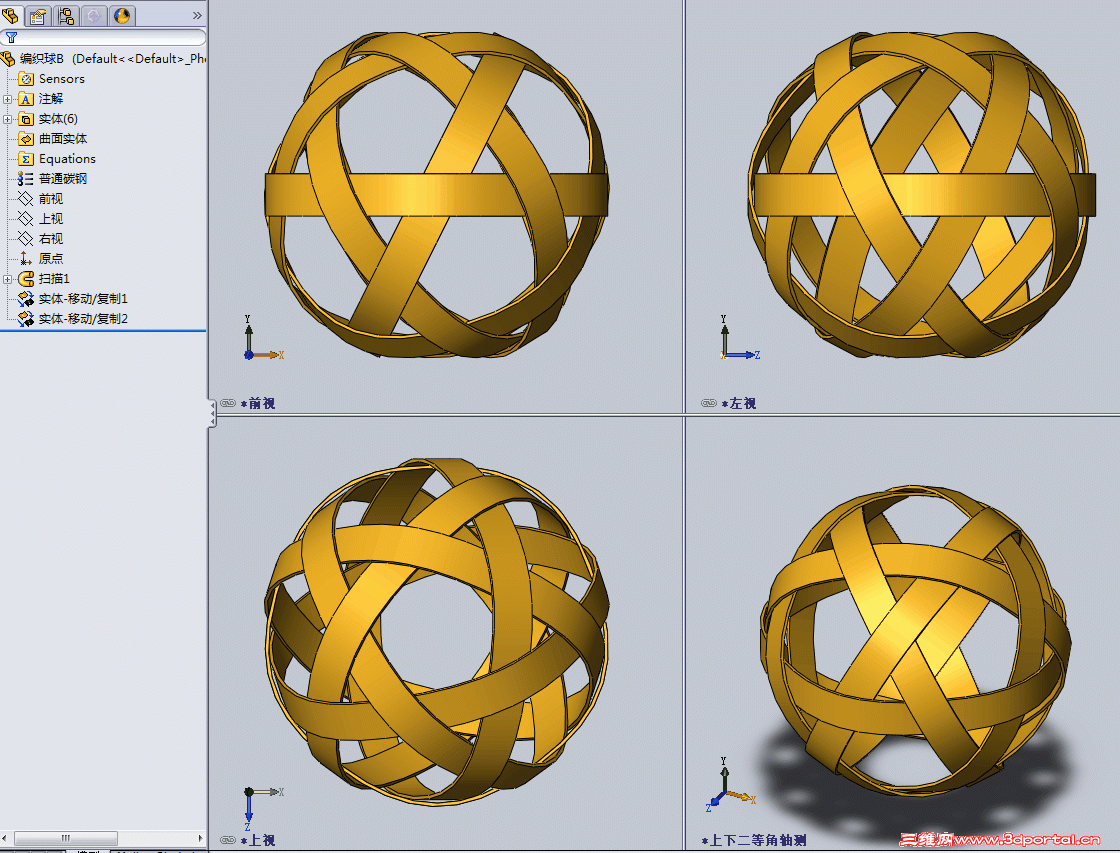

3 k. i! C& |' Z球徑140,板厚1.5,板寬206 p$ d% `8 ~1 z  {' k
板與板幾乎接近貼合
 楼主| 发表于 2014-4-22 19:17:47 | 显示全部楼层 来自: 中国浙江嘉兴
hero522 发表于 2014-4-22 15:39 static/image/common/back.gif9 V' D. ^  e; [% D; X9 V7 Y( b
不好意思,搶了粱兄的生意
9 P) B' h  \9 ?0 l球徑140,板厚1.5,板寬20
0 ^1 H# G9 Z% ]8 r0 p8 v板與板幾乎接近貼合
/ K7 J* \, {' ~2 F應該可以驗證 板厚1.5,板寬20 約是極限尺寸了,謝謝!

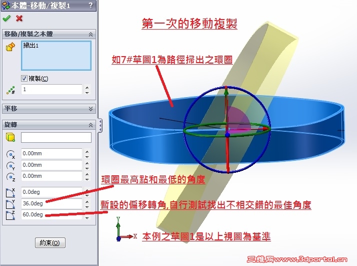

 楼主| 发表于 2014-4-23 20:19:25 | 显示全部楼层 来自: 中国浙江嘉兴

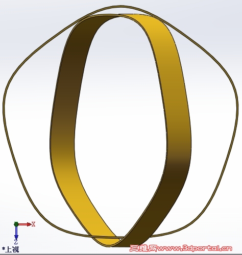

本帖最后由 ryouss 于 2014-4-23 20:32 编辑 0 ]9 J0 h4 T. }9 ^* K" x+ _7 Q
8 a& @9 D- y6 B! i- ~/ ^6 S8 Z做第一次"移動複製"之提示
" c/ Q9 N4 i& \7 {* i從下圖應該很容易看出 , 第二次"移動複製"之另四條環圈要如何偏轉了吧!7 r6 B, r: ^& J- ]
" w$ K% y! ]! m) Z% _' Z: n, ?
