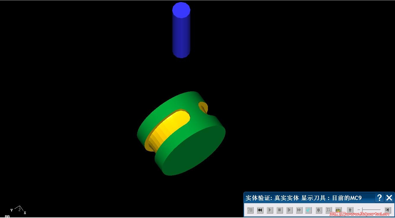

请教4轴高手,加工这个零件,我是用MC9.1的旋转4轴编程的,我是第一次有旋转4轴,取师渔子精灵的教学视屏。在这里我要感谢渔子精灵!!!
& z0 }- ^! l* V% p) r) l
& j  R0 F- T3 P  H) Z现在有我有一个问题想请教各位4轴高手,编程编完之后,从软件模拟上加工是正常的,为什么上机加工它走的是另一小半???
4 M" K1 r1 B8 ~9 Z& g4 S* Q" W/ B. a2 w& [% o6 Q: ~2 }
$ i9 J4 [* ], G, h我的机床系统是三菱M70

发表于 2014-4-23 17:30:34 | 显示全部楼层 来自: 中国广东梅州
手动改一下啊。将终点的角度数字改成起点的角度数字。
发表于 2014-4-23 17:32:29 | 显示全部楼层 来自: 中国广东梅州
安装楼主画的图刚刚出了程序,明天上机试一下才知道行不行。
发表于 2014-4-23 17:41:37 | 显示全部楼层 来自: 中国广东梅州
上一个实体模拟图。
发表于 2014-4-23 17:42:14 | 显示全部楼层 来自: 中国广东梅州
 楼主| 发表于 2014-4-23 22:54:13 | 显示全部楼层 来自: 中国广东东莞
非主流~不离 发表于 2014-4-23 17:42 static/image/common/back.gif
. w: r! j! V# N9 |+ j" ]
我的实体模拟也是这个样子的,上机加工就不行了!看你能解决吗?

发表于 2014-4-23 22:57:21 | 显示全部楼层 来自: 中国广东梅州
sss777 发表于 2014-4-23 22:54 static/image/common/back.gif
( N7 E( g- K2 F6 Y5 K- \5 o: x( V我的实体模拟也是这个样子的,上机加工就不行了!看你能解决吗?
4 ^' N$ `0 q. b" O# n/ ]" \你后处理的程序发图看看,看跟我的编程是不是一样啊。我要明天才能试机。

发表于 2014-4-24 22:29:04 | 显示全部楼层 来自: 中国广东梅州
MC软件 设置机床A轴是这样的 ,  0-360 最短绝对。机床参数改2或者2,对应软件在机床设置里面,a轴设置为最短距离。:lol:
发表于 2014-4-24 22:29:35 | 显示全部楼层 来自: 中国广东梅州
机床参数改2或者1,对应软件在机床设置里面,a轴设置为最短距离。
发表于 2014-4-24 22:30:37 | 显示全部楼层 来自: 中国广东梅州
应该是你机床参数问题,改一下就好啦。
