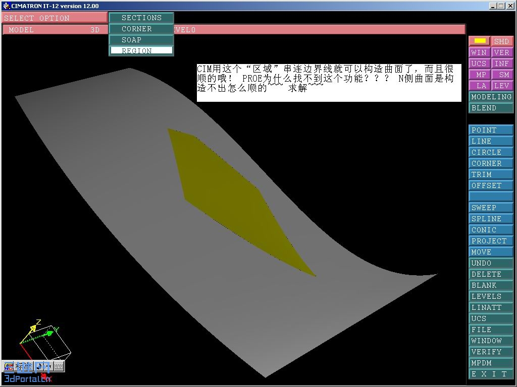

PROE异曲面的快速修补有这个功能吗?
3 T8 E  I& O2 p( k7 g好似CIM的 混合曲面一样!
 楼主| 发表于 2006-10-8 22:13:34 | 显示全部楼层 来自: 中国山东青岛
看CIM12做的
难道PROE软件真有缺陷么?? 我不相信
wz_111 + 3 应助
发表于 2006-10-8 22:26:25 | 显示全部楼层 来自: 中国广东广州
用边界曲面试试,不过可能没那么方便

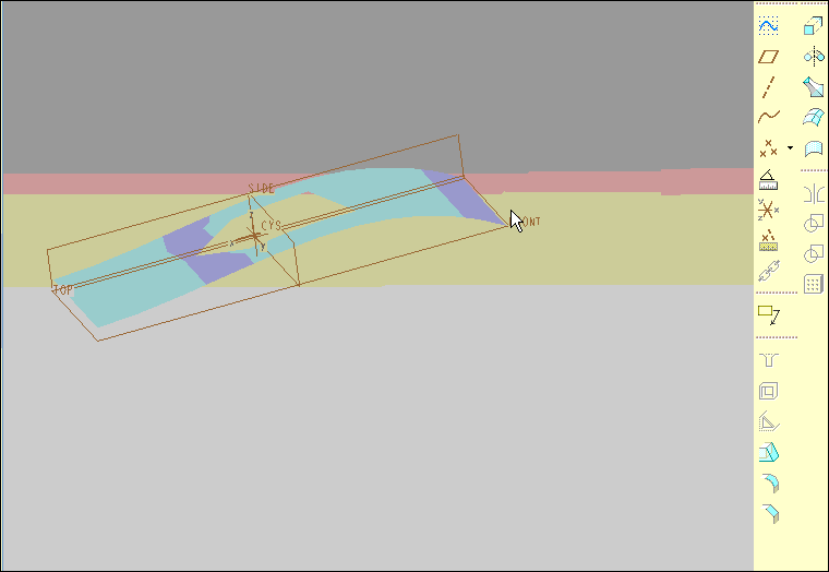

发表于 2009-6-29 14:54:46 | 显示全部楼层 来自: 中国陕西西安
通过边界混合完全可以实现,通过造型就更加方便了!
3 p; f2 N: h1 w) w& T% b边界混合补面如以下图片:
wz_111 + 5 应助
发表于 2009-6-29 21:49:13 | 显示全部楼层 来自: 中国浙江宁波
呵呵,还是4楼的办法牛,跟原来曲面的曲率一样.
