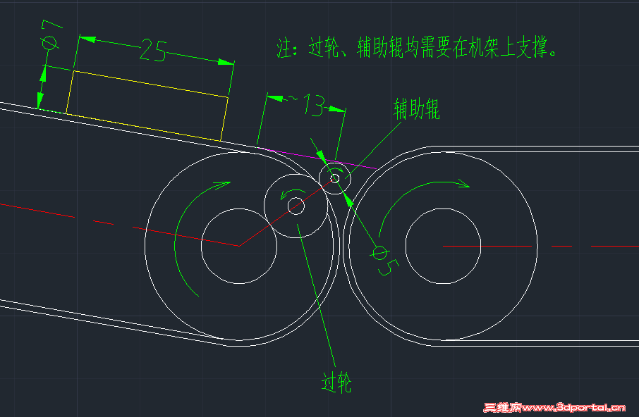

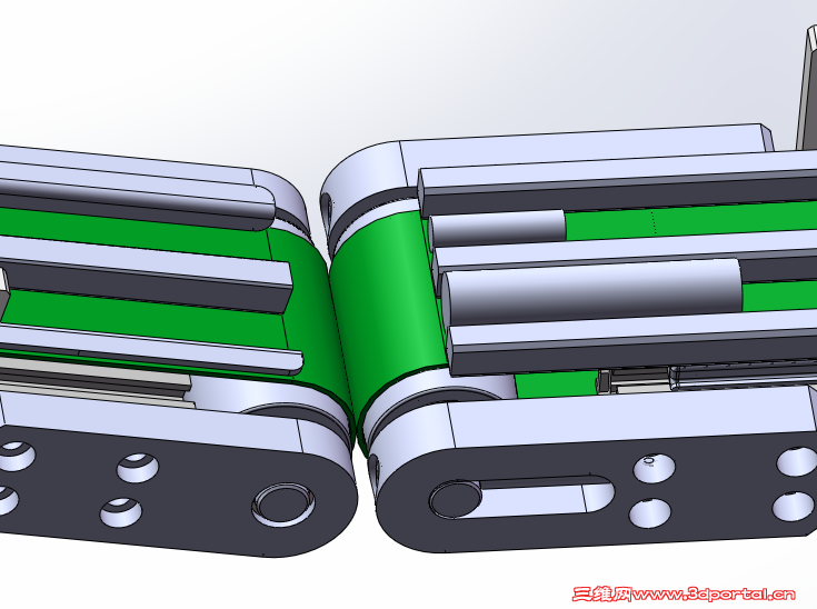

; L5 K9 z8 x8 w# J: t皮带宽40mm,两条皮带存在170°夹角,输送产品是电子烟,如图中,电子烟最小长25mm,直径7mm,最大长55mm直径12mm,滚子直径30mm,产品在皮带上水平移动,水平皮带厚度1mm

增加过轮及辅助辊子。
发表于 2014-4-22 13:32:53 | 显示全部楼层 来自: 中国陕西西安
增加过轮及辅助辊子。

皮带的移动速度是90mm/S,产品基本是均匀分布
 楼主| 发表于 2014-4-22 16:14:03 | 显示全部楼层 来自: 中国广东深圳
非常感谢 我爱用acad 的回复,我失误了,皮带运转方向我忘记了说明,是从水平向斜坡运动的,不过道理是一样的,谢谢您
发表于 2014-4-22 16:34:34 | 显示全部楼层 来自: 中国陕西西安
l231463xg1 发表于 2014-4-22 16:14 static/image/common/back.gif; i) j. K1 r0 k0 H6 H& {- `" V0 D
非常感谢 我爱用acad 的回复,我失误了,皮带运转方向我忘记了说明,是从水平向斜坡运动的,不过道理是一样 ...
+ r$ \- E, c$ |" C呵呵,图片逆时针旋转10度就好了。

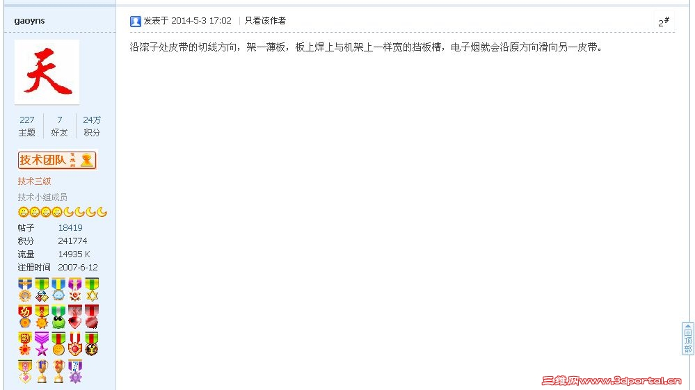

发表于 2014-5-3 18:42:29 | 显示全部楼层 来自: 中国山东青岛
帖子不要在重复发,另一个帖子拆分时出现故障,只好把gaoyns的回帖,截图
