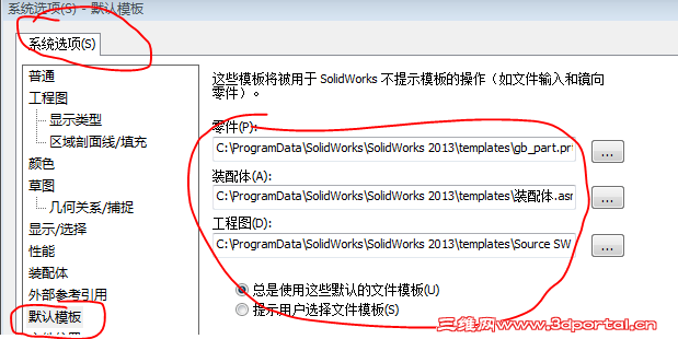

这是什么情况

意思是你原来的模板不好用了,可能是找不到了,。
' e: n3 {5 w) j6 Q系统给你一个空白的模板让你用。) Q+ [5 L! b: V- K$ E3 w7 u
你可以更改添加默认模板,通过: 工具———选项————系统选项————默认模板8 g! [5 [0 {5 n
可以看到:零件、装配体、工程图 3大类模板!
. P9 `# Q- F) X! V% V: W快去试试设定自己的个性化的模板吧!

' x1 B+ ~3 c5 b, p* U/ C% q$ X还是不行啊

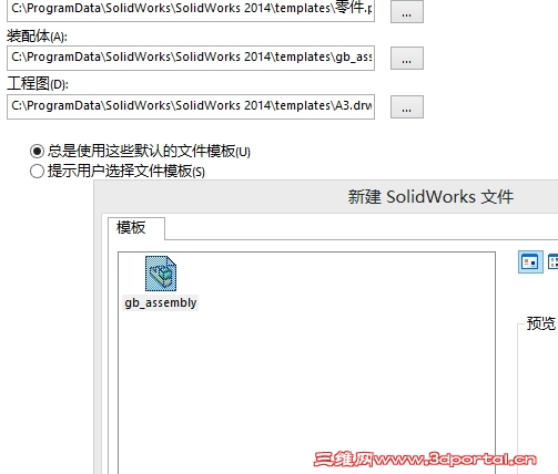

你确定能在路径里找到那个模板文件吗?

* w: T% e$ z2 J9 O% d( G, T搞定,谢谢
