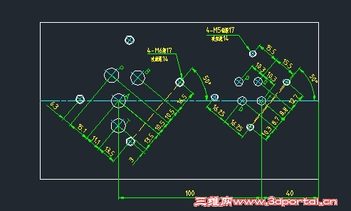

[求助] 此阀孔怎么加工
发表于 2014-4-22 13:50:59 | 显示全部楼层 |阅读模式 来自: 中国江苏无锡
这个怎么划线呢?! T$ A' g4 ]5 }

发表于 2014-4-22 14:48:22 | 显示全部楼层 来自: 中国山东烟台
先找方箱固定,用角度尺拐好,然后就可以划线了,这样的在我们这直接就是立加的干活
发表于 2014-4-22 21:01:50 | 显示全部楼层 来自: 中国湖南岳阳
阀孔位置最好采用坐标标注,直接在CNC上点孔。
发表于 2014-4-22 21:23:25 | 显示全部楼层 来自: 中国湖北黄冈
如果没有CNC ,要手工画线加工,可以直接转换成X-Y座标尺寸后再画线,或在镗床、立铣床上打中心孔、钻孔。
发表于 2014-4-23 08:38:48 | 显示全部楼层 来自: 中国江苏无锡
还好,,尺寸不大,,,以前干过这么一件事,,,打印机按1:1比例打出,,量出来和实际尺寸相同,,直接贴上,用洋冲冲好,撤纸,钻孔。既然是划线打,公差不会太高的。
发表于 2014-4-23 09:53:57 | 显示全部楼层 来自: 中国广东汕头
位置不精确可以直接打印1:1贴上后钻孔,精确位置上CNC,我们公司除非很少的孔很少划线的
